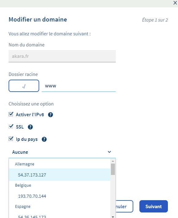

&gt; Tant que cela ne provient pas de mon site internet.<br /><br />&#96;&#96;&#96;text<br />TXT &#34;v&#61;spf1 include:spf.sendinblue.com mx ~all&#34;<br />&#96;&#96;&#96;<br /><br />ton site internet utilise sendinblue  pour envoyer les mails?<br /><br /><br />---<br /><br />bug Ovh depuis des mois, toujours pas rectifié, ou rachat par des irlandais, tu as hérité d&#39;Ip en Irlande<br />manager Ovh / hébergement / multisite:<br />modifier les lignes en choisissant une Ip d&#39;un pays plus approprié <br />**sans oublier IPv6** éventuellement<br /> https://docs.ovh.com/fr/hosting/multisites-configurer-un-multisite-sur-mon-hebergement-web/<br /><br />**A FAIRE À CHAQUE FOIS** que le multisite sera modifié

Je prends en compte la modif à faire, c'est bien ici qu'il faut la faire ? Si oui, un IP en particulier plus appropriée ?)

&gt;  c&#39;est bien ici qu&#39;il faut la faire ?<br /><br />si tu parles du bug Ovh oui<br />laisse tomber l&#39;ipv6, ça devient compliqué avec ce bug<br /><br />pour sendinblue,  c&#39;est sur WP que ça se passe, il te faut un plugin spécial  ou faire un SPF correct, genre:<br />&#96;&#96;&#96;text<br />TXT &#34;v&#61;spf1 include:spf.sendinblue.com mx include:mx.ovh.com  ~all&#34;<br />&#96;&#96;&#96;

J'ai bien fait la modif sur akara.fr et le www. Par contre je n'ai pas réussi sur le cqfyctf.cluster028.hosting.ovh.net, il y a une erreur. Alors je ne sais pas si c'est normal.

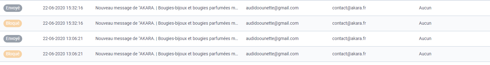

Ton site, il envoie comment ses mails de contact ? Via php mail () ? via un serveur SMTP ? lequel ? tu es certaine qu'ils passent bien et ne sont pas en timeout ?
Je suppose que c'est via un serveur SMTP puisque j'ai téléchargé le plugin WP mail SMTP sur mon Wordpress que j'ai configuré sur Sendinblue. Et lorsque je test un envoi de mail via la page de contact, j'ai ça au niveau de Sendinblue :
&gt; cqfyctf.cluster028.hosting.ovh.net,<br /><br />un truc Ovh de plus pour faire perdre son temps à tout le monde, inutile, ne pas se préoccuper de ça<br /><br /> <blockquote><br />oui il n&#39;y avait pas de MX il y a quelques heures.<br /></blockquote><br /><br />quand j&#39;ai testé, il y en avait des MX (il y a donc deux heures maintenant):<br />&#96;&#96;&#96;text<br />dig &#43;nocmd &#43;noall &#43;answer akara.fr MX &#64;dns109.ovh.net<br />  akara.fr.    3600  IN  MX  50 mx2.mail.ovh.net.<br />  akara.fr.    3600  IN  MX  5 mx1.mail.ovh.net.<br />  akara.fr.    3600  IN  MX  100 mx3.mail.ovh.net.<br />  akara.fr.    3600  IN  MX  1 mx0.mail.ovh.net.<br /><br />dig &#43;nocmd &#43;noall &#43;answer www.akara.fr MX &#64;dns109.ovh.net<br />  www.akara.fr.    3600  IN  MX  5 mx1.mail.ovh.net.<br />  www.akara.fr.    3600  IN  MX  50 mx2.mail.ovh.net.<br />  www.akara.fr.    3600  IN  MX  100 mx3.mail.ovh.net.<br />  www.akara.fr.    3600  IN  MX  1 mx0.mail.ovh.net.<br />&#96;&#96;&#96;<br /><br />&gt;  il y a un laps de temps <br /><br />oui, 1 h ou 2 maxi, ce qui n&#39;est pas normal pour le Spf, le TTL d&#39;origine était de 600 mais tu l&#39;as mis à 3600

Update à 2h : Tout est délivré, entre temps Sendinblue m'a répondu en disant que mon adresse mail avait été hardbounce. J'ai débloqué mon adresse depuis mon compte.
