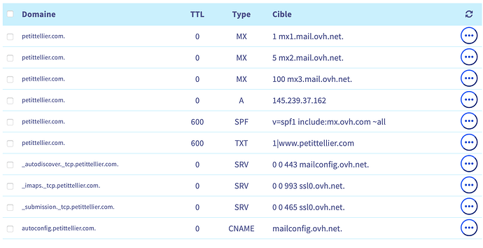

Emails envoyé mais non reçu sur Webmail - Non envoyé/non reçu via thunderbird ou autre
Mon nom de domaine est : petittellier.com
Et j'utilise l'offre : OVH DNS, domaine, hébergement et mail (récent transfert du nom de domaine de Wix à OVH, création du mail avec OVH en même temps que le transfert) Tout est censé être pro sauf l'email que je retrouve dans la section email et non email pro

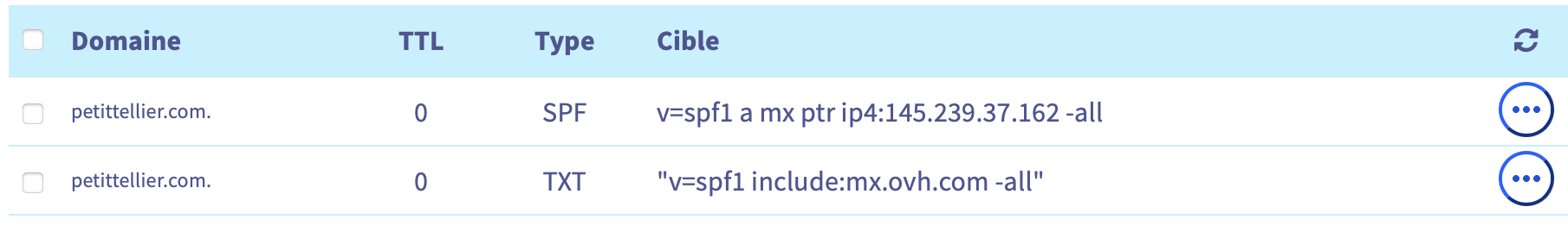

Je suppose que ma configuration n'est pas correcte. Je peux envoyer des emails via Webmail mais pas en recevoir, ils me reviennent avec l'erreur 554 5.7.1
Quand j'essaie de l'utiliser sur mail (Mac) ou Thunderbird, ils trouvent le compte mais n'arrivent pas à se connecter au serveur, par conséquent envoi ou réception impossible. J'ai suivi les documents OVH pour la création de la zone DNS, du SPF (où j'ai d'ailleurs suivi leur recommandation "utiliser le SPF pour mutualiste OVH").
Merci par avance pour votre aide
Ce transfert n'est pas fait.
Votre MX n'est pas déclaré sur la console d'aministration de Wix, donc votre domaine ne peut pas recevoir de mails.

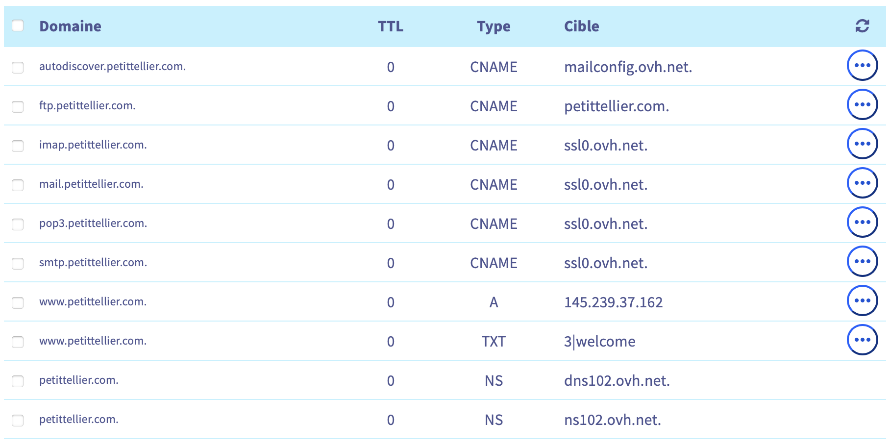

J'avais résolu mon problème de mail, tout allait bien et fonctionnait, mais mon site WIX n'était plus affiché. J'ai donc changé ma DNS pour renvoyer mon lien de site vers chez eux afin de garder le site web. Seulement maintenant, mon adresse mail ne fonctionne plus. N'est-il pas possible de garder mon domaine et mon adresse mail chez OVH mais de garder mon hébergement de site internet chez WIX ?
Merci par avance de vos retours
Ce qu'on dit en permanence:
"_Si à un moment donné vous décidez de changer vos serveurs DNS, en abandonnant ceux d'OVH et en prenant ceux de Wix, vous devez assumer ce changement, ne plus faire de mise à jour inutile dans OVH > DOmaines > Zone DNS puisque ça se trouve maintenant chez Wix._"
Vous avez fait le contraire: rapatrier le domaine, mais les serveurs DNS sont toujours ceux de Wix.
Dans Domaines > Serveurs DNS, supprimez ns12.wixdns.net
et ajoutez ns200.anycast.me et dns200.anycast.me (sans spécifier leur adresse IP)

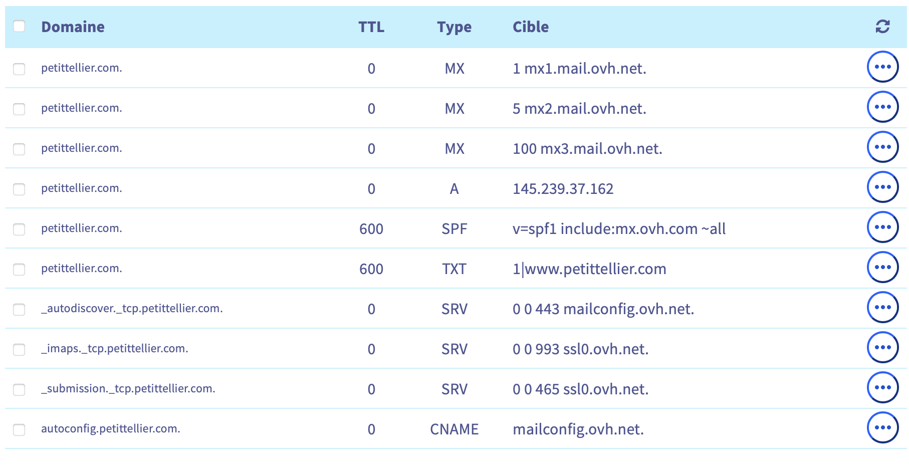

J'ai rajouté un enregistrement A et CNAME avec leur données dans ma zone DNS. Est-ce que dans ce cas de figure la redirection par le fichier .htaccess est vraiment nécessaire ?
Je ne vois pas de CNAME dans votre configuration.
Je vois un enregistrement AAAA que vous auriez dû supprimer.
petittellier.com. 3600 IN A 145.239.37.162
www.petittellier.com. 3600 IN A 185.230.63.107
petittellier.com. 3600 IN AAAA 2001:41d0:301::30
Pas besoin de .htaccess chez OVH puisqu'il n'y a plus aucune IP qui pointe vers votre serveur OVH.

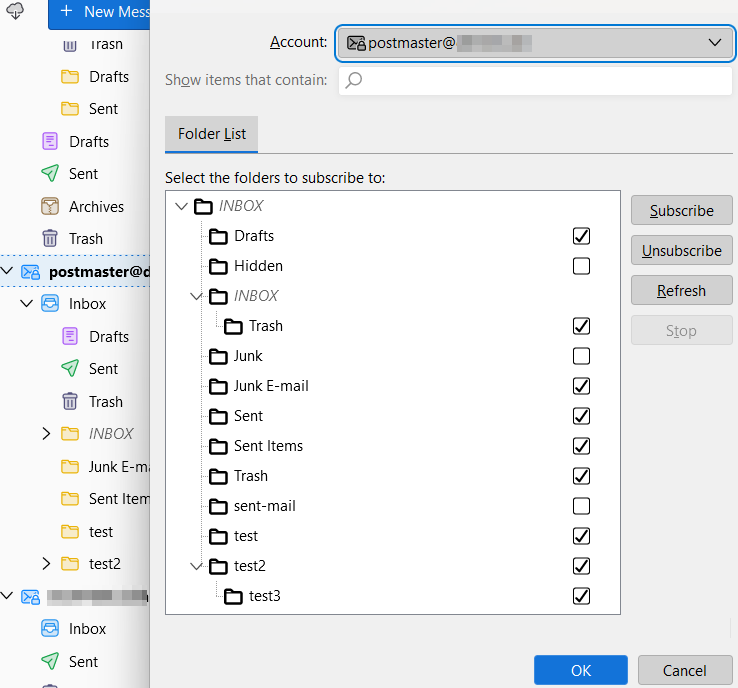

J'ai un nouveau soucis depuis la suppression de l'enregistrement AAAA, ma messagerie thunderbird me note ce message à chaque fois que je souhaite envoyer un email depuis cette adresse mail :
"Votre message a été envoyé, mais une copie n’a pas été placée dans votre dossier Envoyés (Envoyés) en raison d’un problème d’accès au réseau ou au fichier.
Vous pouvez recommencer ou enregistrer le message en local dans Dossiers locaux/Envoyés-haras@petittellier.com."
Pourtant tous les enregistrements STMP ont corrects d'après le tutoriel OVH pour l'enregistrement du compte dans thunderbird…
A mon avis ça n'a rien à voir.
Vous devez faire la liste de tous vos dossiers IMAP, clic-droit sur la mailbox, Sousciptions (subscribe)
Après voyez dans les options de cette boîte , dans quel dossier vous voulez ranger les mails envoyés.
Merci encore de votre aide, c'est tout bon !
