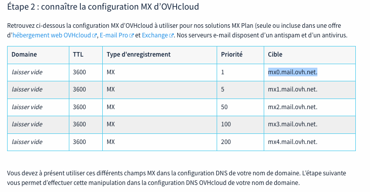

Ajouter un champ MX à la configuration de son nom de domaine

J'ai créé ça j'espère que ça sera bon
Est-ce qu'il faut faire les 5 entrées comme sur le doc ?
Non pas nécessaire. Ajoutez-en un deuxième pour la bonne forme.
