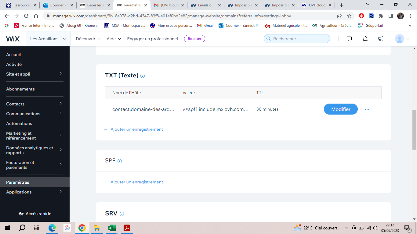

Bonsoir,
Donc j'ai juste a mettre ça: "v=spf1 include:mx.ovh.com ~all"
chez Wix dans la partie TXT et les mails devraient arriver chez Gmail?
Oui, sauf s'il y a une autre raison qui l'empêche.
Mais vous ne semblez pas avoir ajouté cet enregistrement TXT.

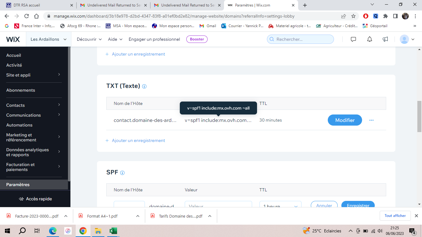

Avec cet enregistrement TXT j'ai encore les messages d'erreurs suivants:
host gmail-smtp-in.l.google.com[64.233.167.27] said:
550-5.7.26 This mail is unauthenticated, which poses a security risk to the
550-5.7.26 sender and Gmail users, and has been blocked. The sender must
550-5.7.26 authenticate with at least one of SPF or DKIM. For this message,
550-5.7.26 DKIM checks did not pass and SPF check for
[domaine-des-ardaillons.c 550-5.7.26 om] did not pass with ip:
[51.210.91.22].

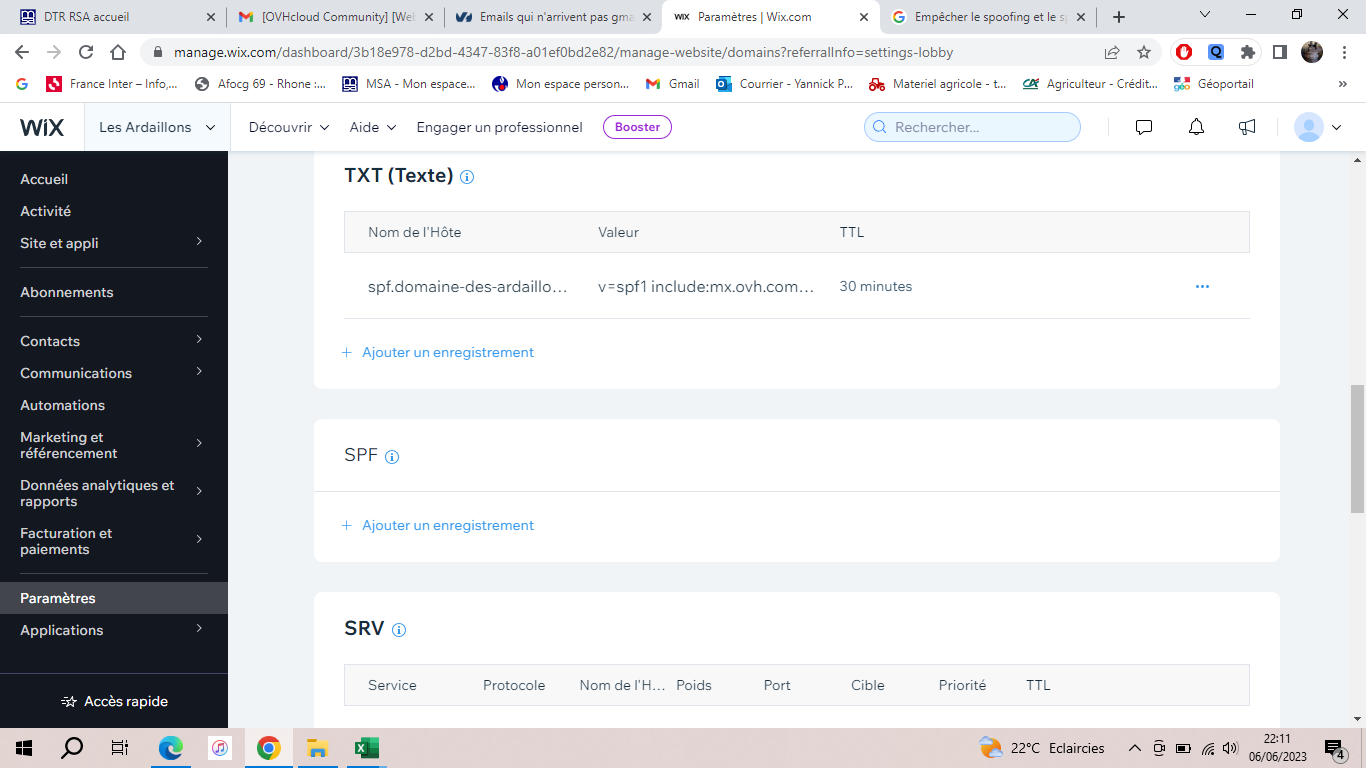

votre entrée est fausse, il faut mettre le SPF sur la racine du domaine et non contact.domaine-des-ardaillons
C'est à dire (je ne suis pas bon pour ce jargon)?
Cordialement
Comme cela?
Non vous n'avez pas d'enregistrement SPF. ni pour 1ardaillons.comardaillons.com (juste) ni pour contact.1ardaillons.comardaillons.com (faux et sans effet)
Vous avez créé une entrée pour le sous-domaine SPF (spf.1ardaillons.comardaillons.com) et c'est faux aussi.

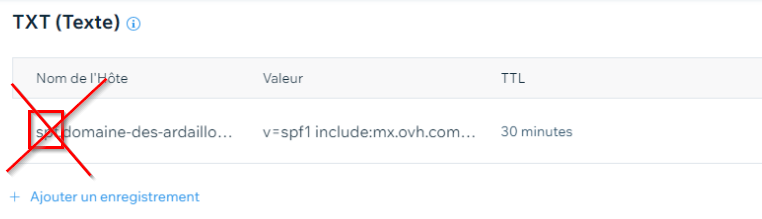

Créez votre enregistrement TXT pour un sous-domaine (vide) ou bien "@" ça dépend des hébergeurs. Mais pas un sous-domaine "spf".
Comme cela?
Non.
@janus57 vous a dit de retirer "contact", ce n'est pas pour mettre "spf" à la place .
Voici votre copie d'écran annotée:
