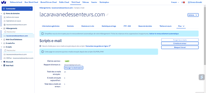

Dans le premier cas, voyez votre espace client, hébergement , ... Scripts e-mail : le service est-il actif ?

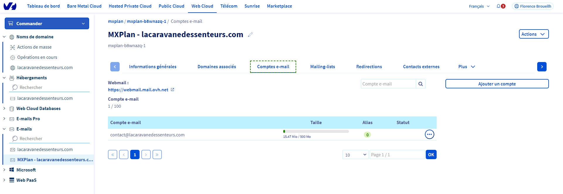

Les emails ne s'envoient pas depuis le logiciel de messagerie Outlook fourni par OVH.
Quelques infos récupérées :

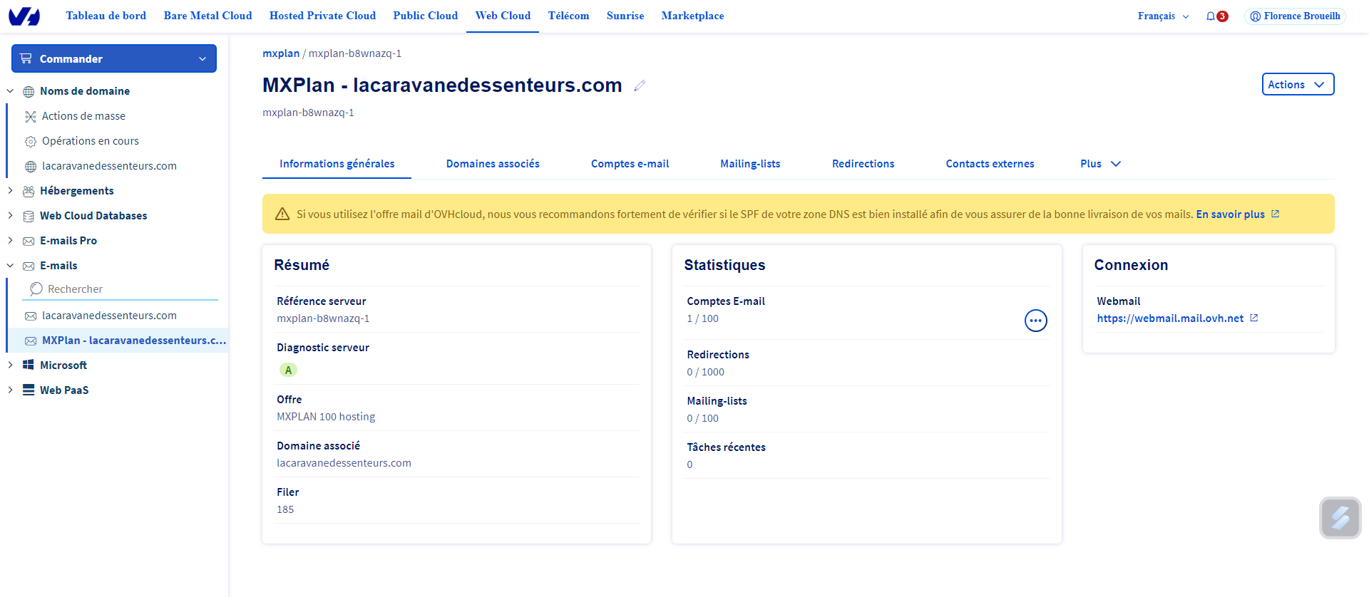

- Dans Email > MXPlan > Infos générales : j'ai ce message "Si vous utilisez l'offre mail d'OVHcloud, nous vous recommandons fortement de vérifier si le SPF de votre zone DNS est bien installé afin de vous assurer de la bonne livraison de vos mails."
Le message ci-dessous

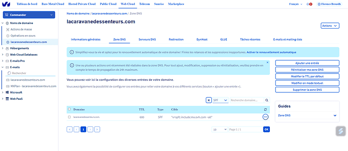

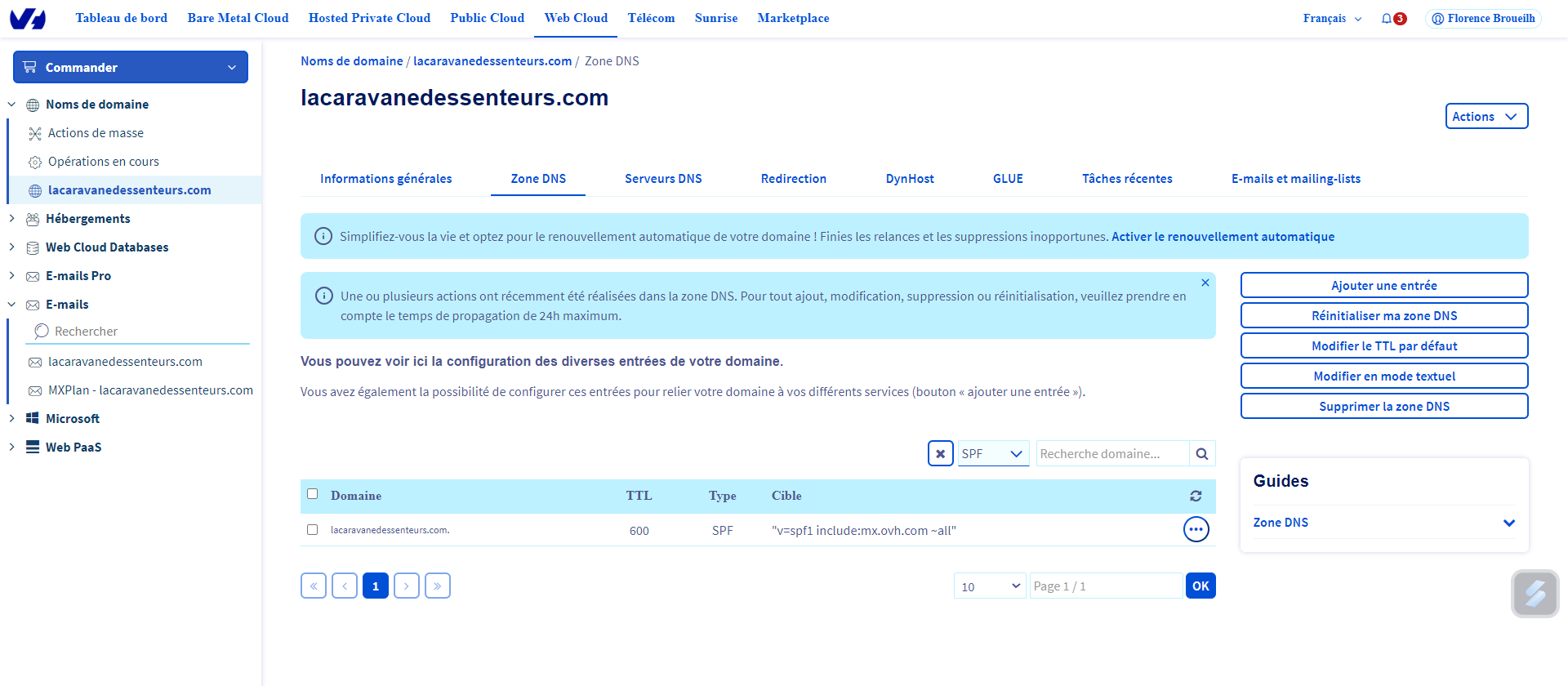

Je suis allée vérifier, j'ai bien un SPF d'ajouté. Image ci-dessous

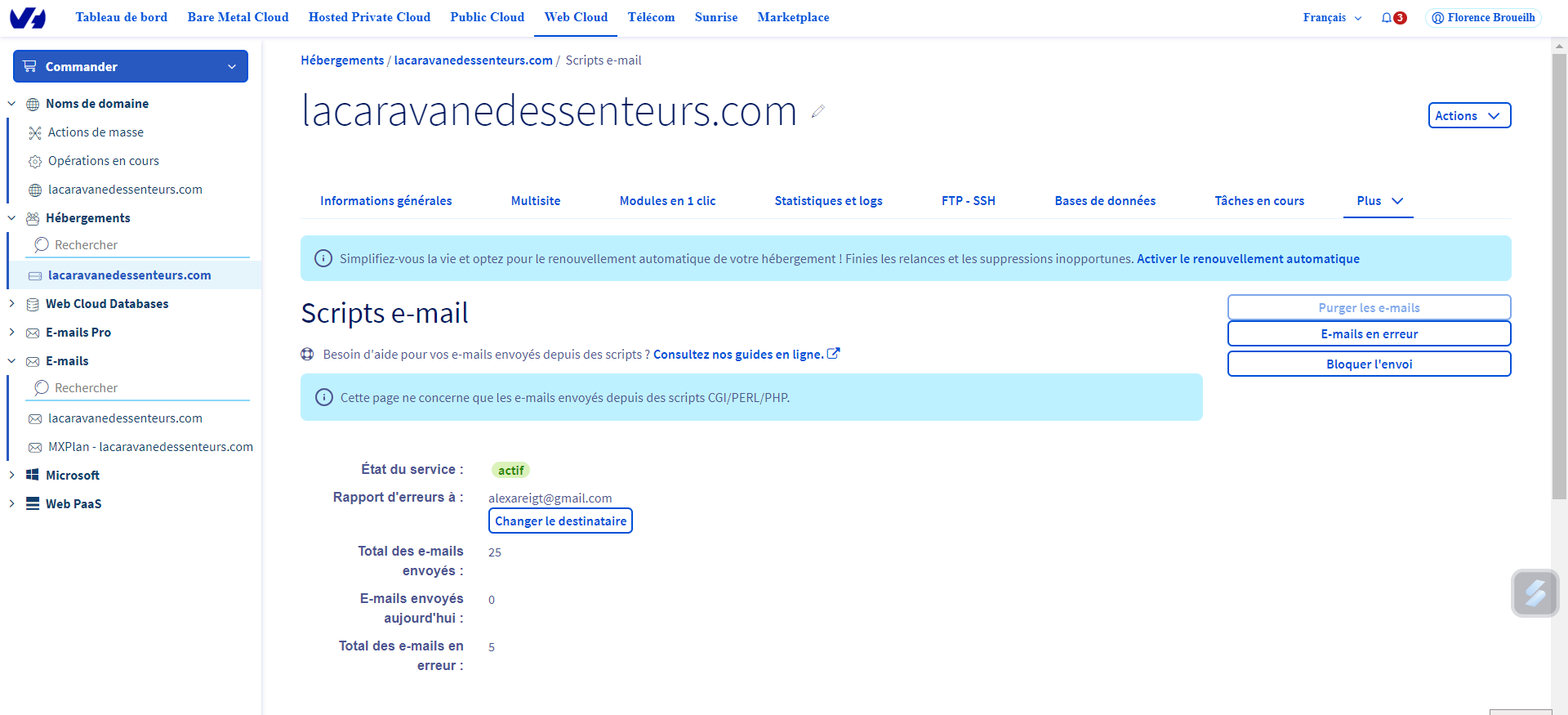

- Voici ce que j'ai dans les scripts emails ci-dessous

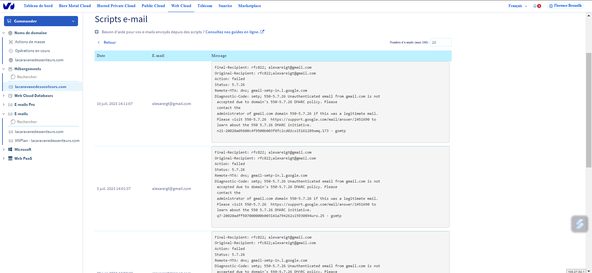

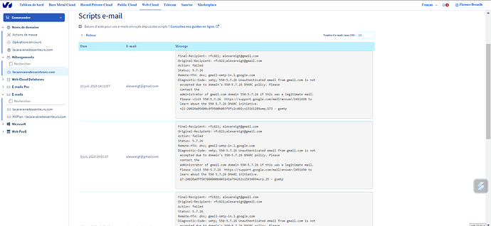

et voici les "erreurs emails"

Gmail interdit maintenant qu'on émette des mails comportant une adresse d'expéditeur "@gmail.com" et quand le serveur d'expédition n'est pas Gmail. Ici c'est OVH. Vous tentez de faire une falsification . Cette interdiction vient de Gmail qui a durci sa politique et vous ne pouvez pas la contourner.
2) au cas où vous souhaiteriez utiliser votre nom de domaine et non plus Gmail dans les adresses d'expéditeur, sachez que votre domaine n'est pas conforme pour l'enregistrement SPF.
Vous avez décidé d'abandonner les serveurs DNS d'OVH (ns101.ovh.net et dns101.ovh.net) au profit de ceux de Wix (ns14.wixdns.net et ns15.wixdns.net). Il faut en assumer les conséquences. Vos modifications de zone DNS sont à faire chez Wix suite à ce changement.

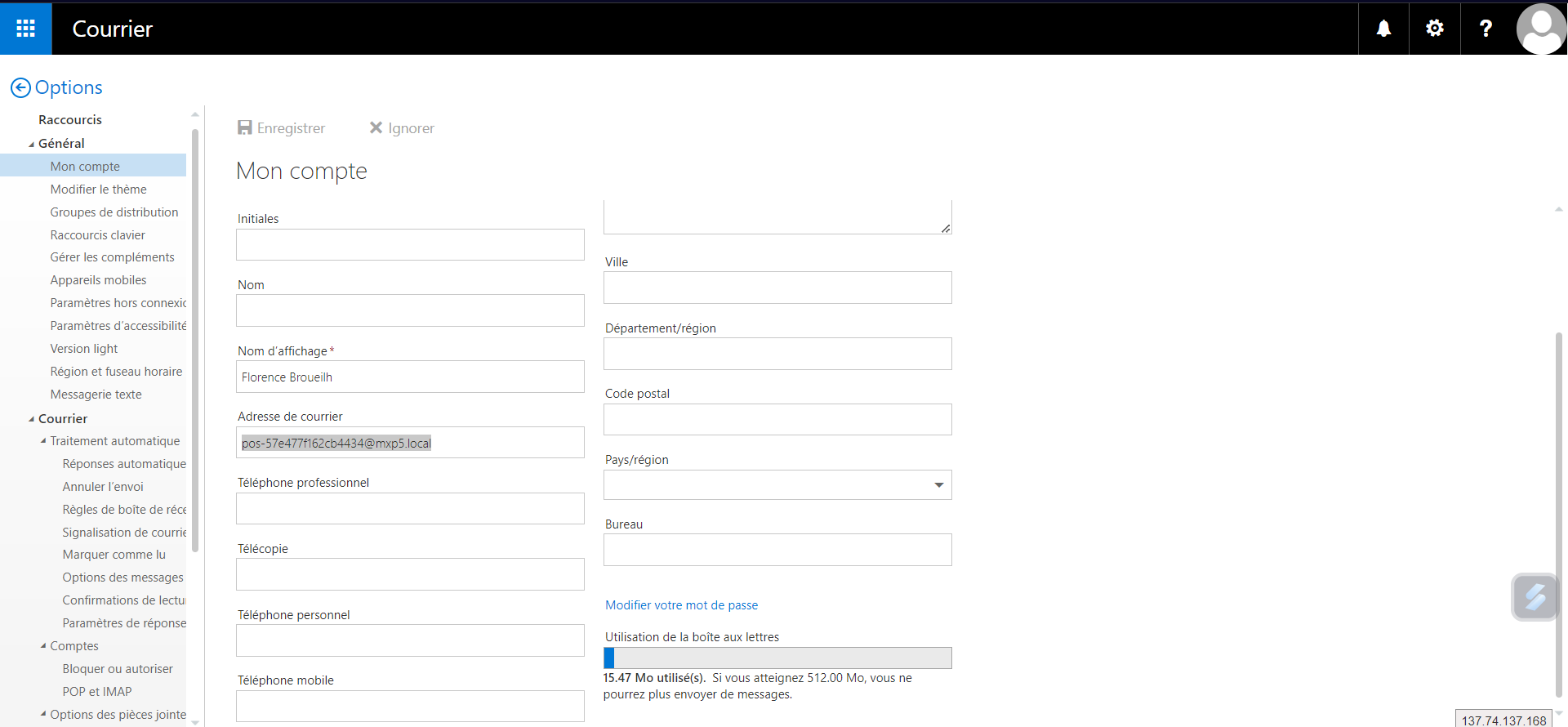

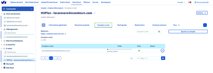

Je remarque aussi dans le webmail Outlook que mon adresse d'expédition n'est pas contact@lacaravanedessenteurs configurée dans OVH mais "pos-57e477f162cb4434@mxp5.local".
Et je ne peux pas le changer. Cela peut faire quelques choses également ?
2) Je ne comprends pas pourquoi j'aurai abandonné les serveurs DNS d'OVH parce que je n'ai pas souvenir d'avoir fait quelques choses.
Pourriez-vous me guider pour qu'effectivement j'ai bien une adresse d'expédition avec les DNS de OVH et avec mon adresse configurée : contact@lacaravanedessenteurs.com ?
Mille merci par avance de votre retour :slight_smile:
Sans doute que "on" vous a dit de le faire. Suivez mon regard ----> Wix
Il faut que ces gens (Wix) arrêtent de casser les configurations de leurs clients, car ils s'en foutent, il font du service hébergement web et après eux le déluge si les mails hébergés ailleurs que chez Wix ne fonctionnent plus.
Je réitère mon conseil. Faites vos modifications de zone DNS chez Wix. Pour le SPF inspirez-vous de la zone DNS qui est désaffectée depuis le jour où vous avez changé les serveurs DNS.

Pour votre adresse e-mail bizarre .local , faites un ticket incident à OVH.

Ça serait super si ce n'était que ça ! Parce que je ne suis pas chez Wix, mais j'ai installé Wordpress sur OVH. Donc je ne peux pas changer les DNS chez Wix n'ayant pas de compte chez eux.
OK, je fais ça. Merci beaucoup de votre retour, j'apprécie beaucoup :slight_smile:
Vous avez raison.
il y a eu un mélange de 2 conversations où il y a eu un intrus, et où Wix était la source du problème. (cdgpartners.com)
