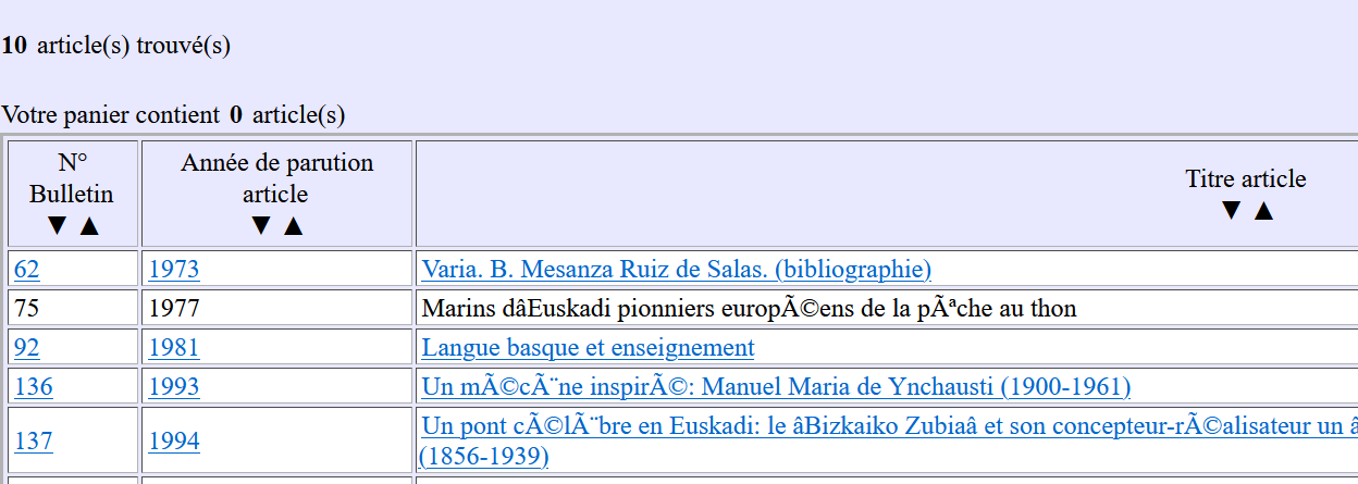

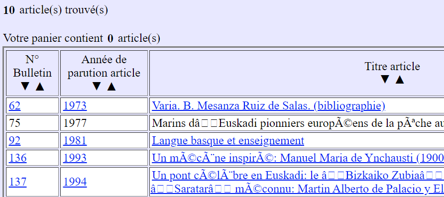

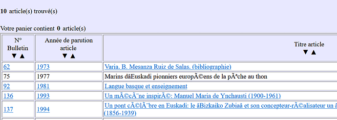

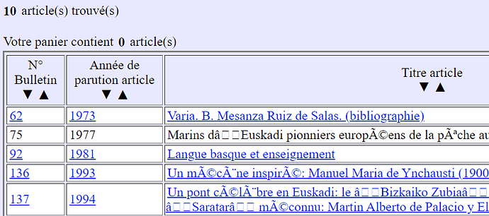

Par contre pour la recherche EUSKADI sur la page :
http://bdd.samb-baiona.net/controleur.php?action=action_rechercher
L'affichage est horrible.
Est-ce la même base de données ?
Sur FIREFOX :
Sur VIVALDI :

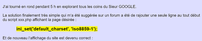

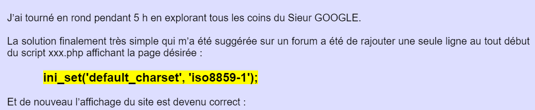

A tout hasard, voir : https://www.wordetweb.com/word-et-web/OVH-php-5.6-mauvais-affichage-caracteres-accentues-resolu-FR.htm
