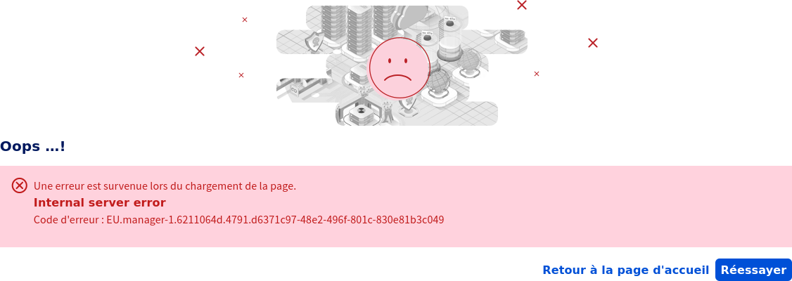

finalement pas de test je ne peux plus rien faire sur mon domaine j'ai systématiquement
Cordialement,

voila 2 semaines écoulées et le sujet tourne en rond sans parlé des erreurs coté ovh comme le message ci-dessus ou encore un message envoyé par erreur disant que cela était du à un souci de non règlement de facturation.
de mon coté j'ai pu faire pas mal de test et de recherches et tout indique que c'est bien un problème de zone dns mais le support ne propose que de recharger la zone donc je ne sais plus quoi faire …
C'est depuis le 21 février que vous n'arrivez plus à éditer la zone DNS ? Avez-vous essayé de l'éditer en mode texte ?
Avez-vous essayé de la réinitialiser ?
Elle contient bien des MX, ainsi qu'une adresse vers un kimsufi pour le sous-domaine mdp ...
bonjour,
refresh effectué plusieurs fois par le support.
édition en mode text.
les zone mdp et bitwarden présentent le même soucis
en croisant toutes les infos je ne vois que 2 possibilités soucis survenu lors de l'imposition de ovh de migrer les dns pour ajout entrée zone dns.
ou alors souci non diagnostiqué par le support.
mais que ce soit l'un ou l'autre une chose est sure le souci persiste.
