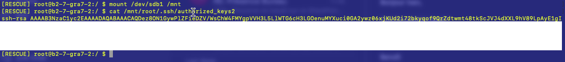

oui j'ai utilisé le CAT pour montrer les emplacements de mes clés. J'utilise VIM pour modifier. J'ai donc fait un MOUNT de /dev/sdb1 sur /mnt et j'ai modifié le fichier /mnt/root/.ssh/authorized_keys2 avec VIm en mettant ma nouvelle clé. Après je fais un UMOUNT et je redémarrer mon serveur.
Quand je liste après le REBOOT le fichier /root/.ssh/authorized_keys2 c'est toujours mon ancienne clé mais quand je remonte la partition /dev/sdb1 dans /mnt et que je liste à nouveau le fichier /mnt/root/.ssh/authorized_keys2 je retrouve la modification avant reboot.
Donc je ne comprends pas pourquoi ça ne s'enregistre pas.

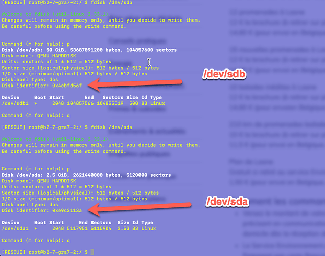

Compare tes disk identifier (dans mon exemple 0x3f78dd73)

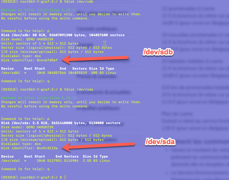

Hello,
voici la commande sur /dev/sdb et /dev/sda
Mais je dois comparer à quoi ?
Ton /root, il ne serait pas dans /dev/sda1, par hasard ?
Mais quel C.. je fais ! Oui c'est SDA1 ! Par contre j'ai toujours le même souci.

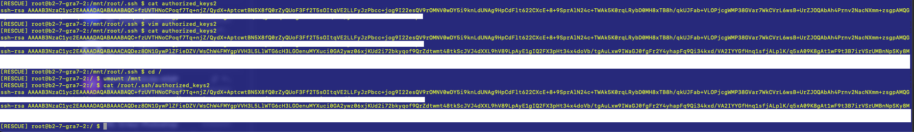

Je loupe quelque chose ? Voici ce que je fais ==>
et quand je redémarre tout est effacé

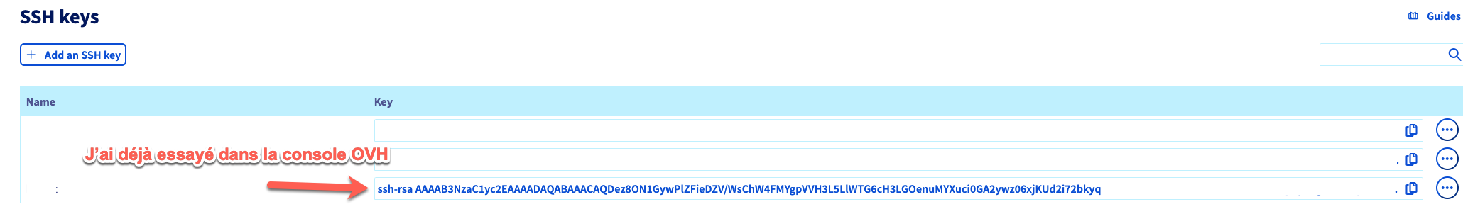

J'ai déjà essayé d'ajouter la clé directement dans la console mais rien ne fonctionne…

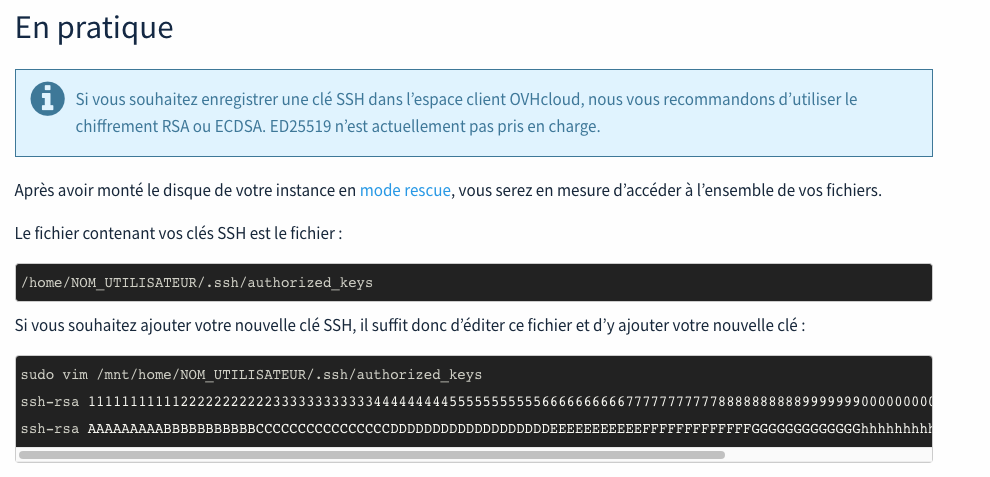

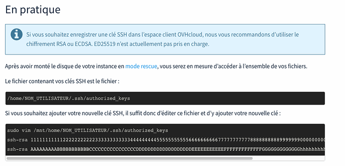

Après je comprends pas j'ai suivi le tuto OVH ici ==> https://docs.ovh.com/fr/public-cloud/changer-sa-cle-ssh-en-cas-de-perte/">https://docs.ovh.com/fr/public-cloud/changer-sa-cle-ssh-en-cas-de-perte/ mais sans succès. Dans le tuto on trouve ça ==>
