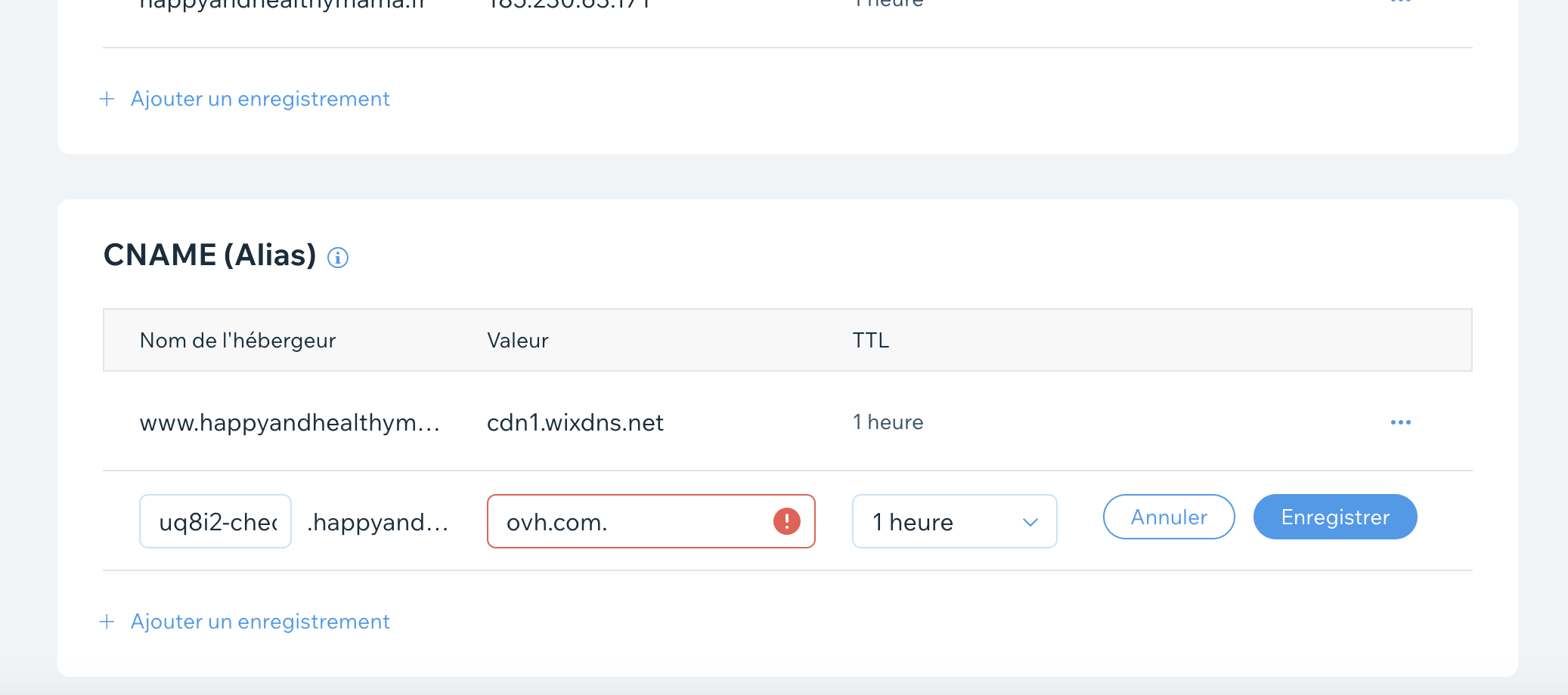

J'ai suivi la procédure pour "Ajouter un enregistrement CNAME pour valider votre domaine sur votre offre e-mail", et ça ne fonctionne pas.
À l'étape 3 "créer l'enregistrement CNAME" depuis une interface externe à OVH cloud, je me suis connectée à l'interface qui gère la zone DNS de mon nom de domaine, c a d WIX et j'ai beau bien faire attention de rentrer tous les codes fournis par OVH dans le nom de l'hébergeur et dans valeur "ovh.com." en faisant attention au "." comme ils disent et ça ne veut pas s'enregistrer chez wix.
Auriez-vous une idée de ce qui bloque.
Je précise à la base j'ai acheté mon nom de domaine chez ove, j'ai fait la manip pour modifier mes serveurs DNS tout est OK.
Merci pour votre aide.

J'ai été sur wix pour ajouter un enregistrement CNAME avec les infos transmises par OVH mais ça ne veut pas enregistrer. ci-joint capture écran.

Je ne comprends pas la raison du point d'exclamation rouge. C'est correct dans votre capture d'écran.
cela n'est surement pas correcte par le panel doit attendre la valeur sans le point finale.
C'est curieu car ovh précise bien de mettre le . justement

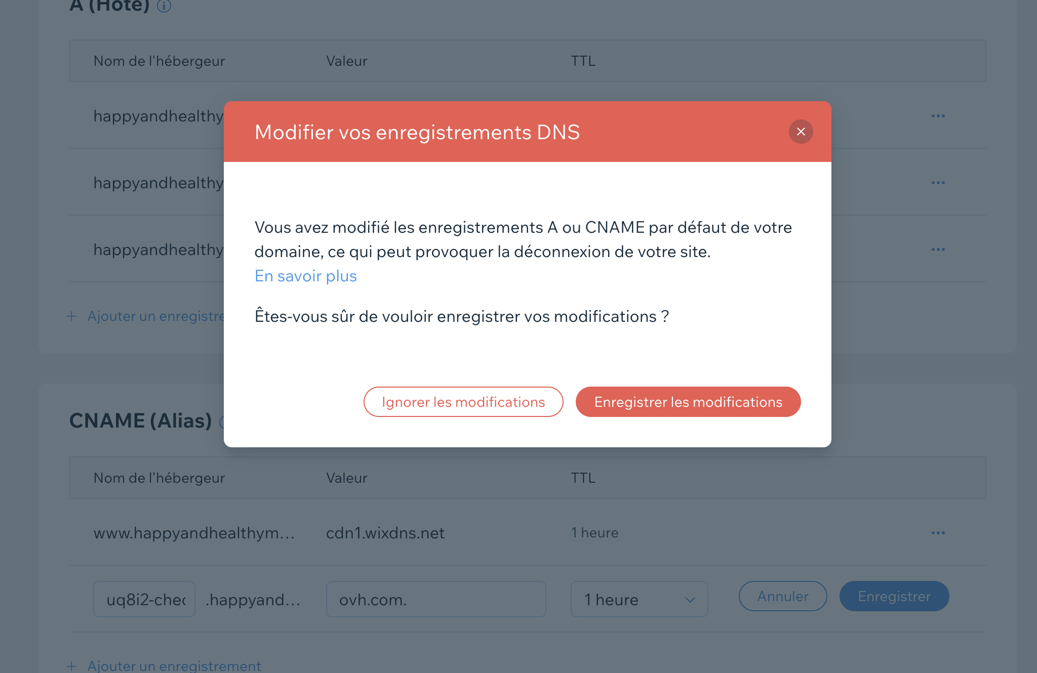

je viens d'essayer sans le point et ça a marché…bizarre
cela dépend des interfaces, certaines mettent le point d'office et donc refuse que l'on rajoute un point.
