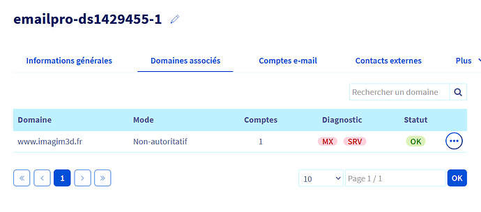

Maintenant, j'ai un autre soucis. J'ai les diagnostics MX et SRV en rouge alors que j'ai déclaré les champs MX chez Wix, idem pour le champ SRV
2023-01-27 15_11_24-Domaines _ My Account _ Wix.com.png1283x808 47.8 KB
Pouvez-vous m'aider svp ?

Voilà l'image
Mais c'est pour ça que je ne comprends pas pourquoi cela est toujours en rouge.

Vous avez mis "non autoritatif"... vous avez donc des boîtes mail Pro et des boîtes d'un autre type ou chez un autre fournisseur.
Avec le DNS chez Wix vous ne vous facilitez pas la tâche. Panacher c'est multiplier les complications.
Poivez-vous donner la liste de tous les serveurs sur lesquels vous avez au moins hébergé une boîte mail avec votre nom de domaine @imagim3d.fr ?
J'ai mis 'non autoritatif' car j'ai cette boîte mail pro + une boite gmail mais qui n'est pas liée à mon nom de domaine. Faut-il que je change ce paramètre ?
Je n'ai pas d'autres serveurs avec boite mail rattachée au nom de domaine @imagim3d.fr
Oui , dans votre cas c'est une erreur.

Je viens de changer et mettre autoritatif. MX et SRV sont toujours en rouge.
Je ne sais pas comment OVH décide de mettre ça en rouge ou en vert.
Vous n'avez pas de zone DNS chez OVH.

J'ai recrée le champ MX et il est passé en vert. J'ai fait la même manipulation pour le SRV et cela ne résout pas le pb.
Ca ne va pas avoir d'impact, si Outlook a pu se connecter à votre boîte.
Parfois c'est plus capricieux avec Outlook sur iOS ou MacOS. et que SRV n'est pas correct.
En plus votre SRV a l'air correct (pour autant que votre serveur Mail pro est bien pro1.mail.ovh.net)
