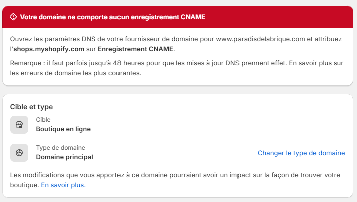

Enregistrement CNAME
J'utilise MXPLAN 1 hosting

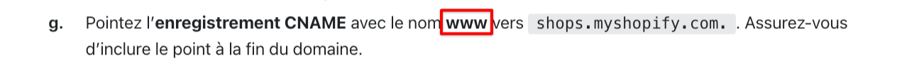

Le service technique me dit que pour régler le problème je dois : " Pour faire disparaitre ce message d'avertissement, il devrait donc vous assurer dans vos paramètres DNS que l'enregistrement CNAME est bien créé comme ainsi:
Si l'enregistrement CNAME actuel n'a pas le nom "www", alors il faudrait créer un enregistrement CNAME avec le nom "www" et pointant vers " shops.myshopify.com ."
Je n'y connais rien du tout, pour moi tout cela est du chinois. Est-ce que quelqu'un peut m'aider ?
Merci pour votre compréhension et votre aide.
Dans Domaines > zone DNS, vous devez enlever tous les enregistrements avec "www" dans le colonne de gauche, par exemple celui-ci
www.paradisdelabrique.fr. A 213.186.33.5
et ajouter le CNAME qui est demandé.
