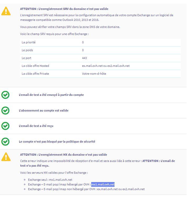

Après avoir migré une adresse mail Mx Plan vers exchange manuellement tout me semble bien être effectué en revanche je ne sais pas comment configurer correctement le MX et SRV du compte associé :
Le nom de domaine associé me met en rouge MX et SRV
Voici les résultats du diagnostic :
Le message d'erreur est trompeur. OVH a indiqué que le nom du serveur doit être "ex. ..." ou bien "ex2 ...".
Ce n'est pas vrai.
OVH en est aujourd'hui à ex5 et les numéros intermédiaires sont aussi attribués.
Voyez dans votre espace client le n° de votre serveur.
Mon numéro de serveur est
ex5.mail.ovh.net

Pour moi c'est résolu depuis ce matin, il fallait le nom du serveur en ex5.mail.ovh.net pour le SRV, Il a fallu plusieurs heures pour que la config automatique DNS s'effectue et mx1.mail.ovh.net car hébergé chez OVH pour le MX. Tout fonctionne à présent. Pour la configuration de mes clients mail, j'ai supprimer les comptes existants puis les ai reconfiguré pour Exchange.
