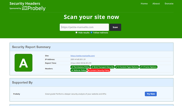

Je rencontre la problématique suivante : J'ai inséré des entêtes de sécurités dans le fichier htaccess qui sont les suivants :
Header set Strict-Transport-Security "max-age=31536000" env=HTTPS
Header set X-XSS-Protection "1; mode=block"
Header set X-Content-Type-Options nosniff
Header set X-Frame-Options DENY
Header set Referrer-Policy: no-referrer-when-downgrade
Header always set Permissions-Policy "geolocation=(), midi=(),sync-xhr=(),accelerometer=(), gyroscope=(), magnetometer=(), camera=(), fullscreen=(self)"
Une fois ces entêtes insérés, le site obtient la lettre A sur https://securityheaders.com/ mais ces entêtes disparaissent au bout de 24-48h et la note repasse en F. Auriez-vous une solution afin de les conserver de manière définitive ?

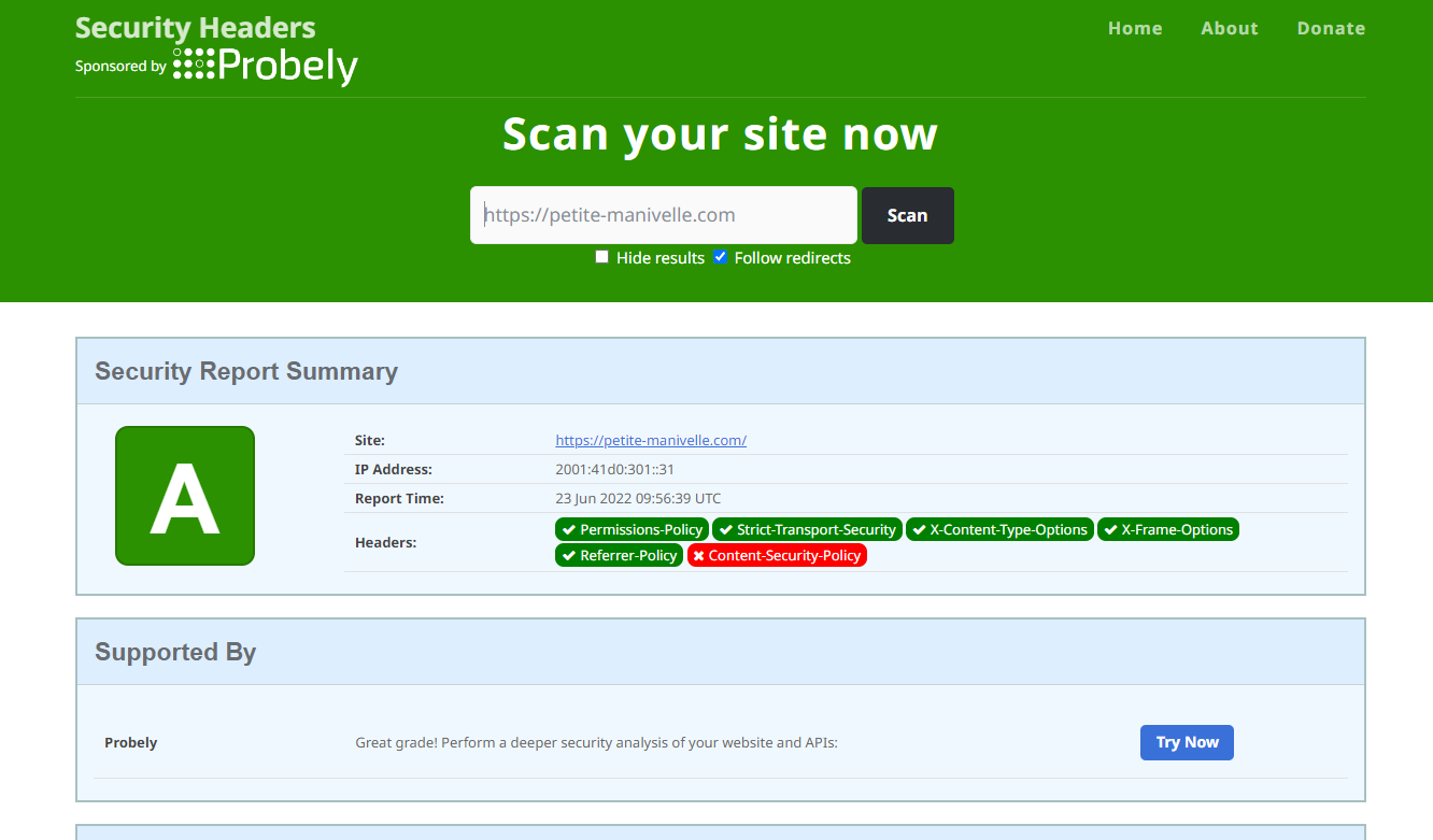

Malheureusement, cette note retombe sur un F aprés 24h-48h. Les entêtes de sécurités disparaissent du fichier htaccess. La est mon problème.

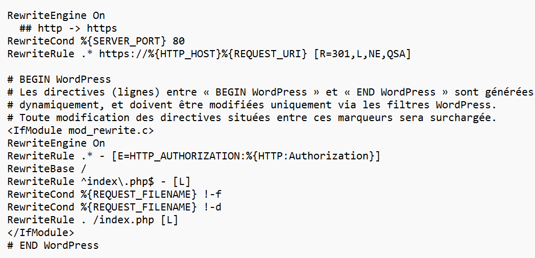

Les entêtes sont biens positionnés entres le Begin et End Wordpress.. Je vous joint la partie du htacces concernée :
## # BEGIN WordPress
## # Les directives (lignes) entre « BEGIN WordPress » et « END WordPress » sont générées
## # dynamiquement, et doivent être modifiées uniquement via les filtres WordPress.
## # Toute modification des directives situées entre ces marqueurs sera surchargée.
RewriteEngine On
RewriteRule .* - [E=HTTP_AUTHORIZATION:%{HTTP:Authorization}]
RewriteBase /
RewriteRule ^index.php$ - [L]
RewriteCond %{REQUEST_FILENAME} !-f
RewriteCond %{REQUEST_FILENAME} !-d
RewriteRule . /index.php [L]
# END WordPress
# BEGIN ShortPixelWebp
# Les directives (lignes) entre « BEGIN ShortPixelWebp » et « END ShortPixelWebp » sont générées
# END ShortPixelWebp
Ben voilà.
C'est chasse gardée Wordpress et vous n'avez rien à mettre là.
Vous avez vous-même retranscrit en grandes lettres:
Daccord. Comment puis je les insérer dans le htaccess si wordpress ne me permet pas de l'intégrer ? Car si je comprends bien, c'est à cet emplacement qu'il fallait les positionner. Navré si ma question est idiote. Je suis en plein apprentissage.

Je viens d'apporter cela au fichier :
RewriteEngine on
RewriteCond %{SERVER_PORT} 80
RewriteRule .* https://%{HTTP_HOST}%{REQUEST_URI} [R=301,L,NE,QSA]
et j'ai retiré la redirection de l'appli really simple ssl qui était toujours présente malgré la suppression de l'app.
Je n'arrive toujours pas à insérer les entêtes de sécurités de manière fonctionnelle. Le scan obtient toujours un F. Pour information, j'ai tenté d'insérer les entêtes juste en dessous du morceau de code que vous m'avez conseillé d'intégrer pour la rediction. Selon vous les entêtes sont incorrectes ou c'est l'emplacement qui est mauvais ?
