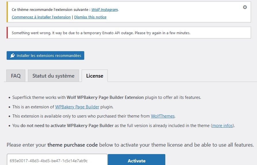

Cela fait plusieurs année que j'essaye (si la chance le veut) de mettre en ligne mon site internet perso.
Après un changement d’hébergeur vers OVH car mon ancien hébergeur était très limité et faisait planter mon wordpress, me voila avec un nouveau soucis chez OVH.
Depuis peu, le "purchase code" de mon template wordpress n'est plus reconnu et ne s'active plus.
étant donné que mon template utilise un module (normalement payant mais comme j'ai le template c'est gratuit), celui ci ne fonctionne plus et a complétement déformé mon site internet.

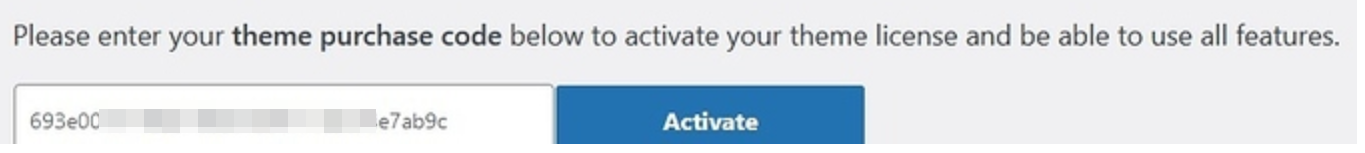

Lorsque je rentre une nouvelle fois le "purchase code" du template dans wordpress j'ai l'erreur suivante ;
> Something went wrong. It way be due to a temporary Envato API outage. Please try again in a few minutes.

J'ai l'impression que le problème ne vient pas de la, alors je suis allé jeter un œil sur le support du template. J'ai trouver plusieurs informations
Voici la première, qui provient du créateur du thème en personne ;
> You should contact hosting provider and ask the server must grant access to api.wolfthemes.com in order to be able to validate the purchase code.
> To be able to activate the theme you should be able to enter your purchase code that will be sent to api.wolfthemes.com that will check via Envato if it's correct. So wolfthemes.com and its subdomain must be whitelisted on your server by your hosting service provider.
j'ai donc ouvert un ticket support OVH pour leur demander si effectivement il y avait un blocage de leur coté vis-à-vis de cette API "api.wolfthemes.com". J'attends leur réponse.

Etait-ce une bonne idée de poster ça en clair ?
C'est la clé d'exemple de Wordpress. Ce n'est pas la vrai clé haha. Pas d’inquiétude mais merci de ta bienveillance !
