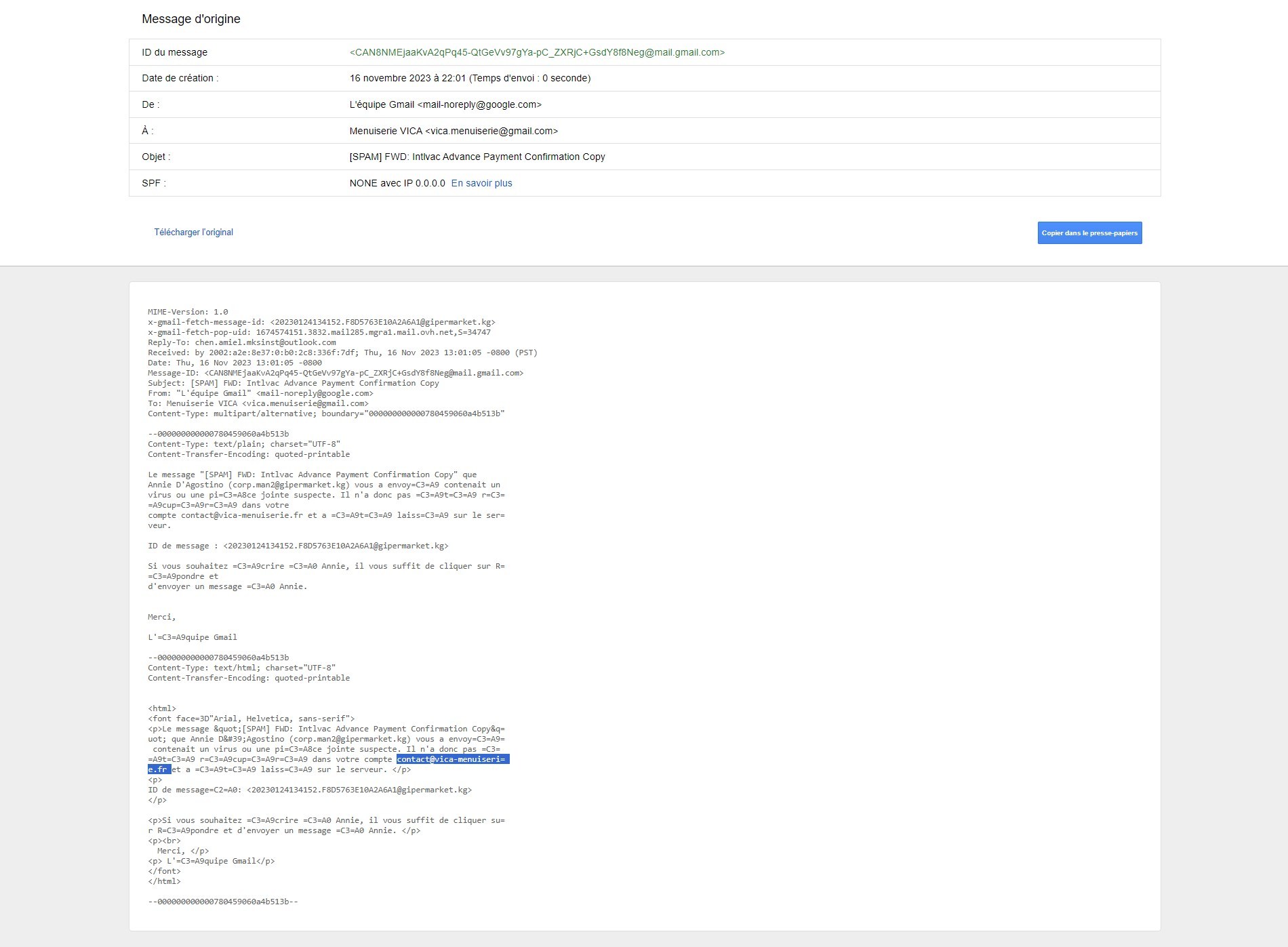

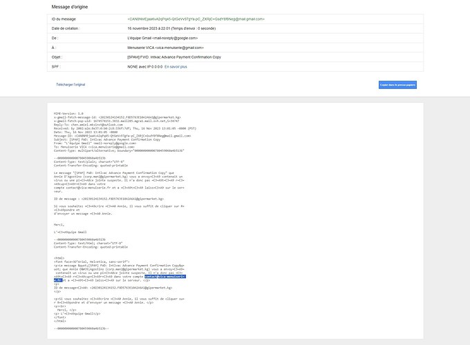

Merci pour votre réponse. En fait il y a deux sujets qui peuvent être lié:
- d'un coté quand j'envoie un mail à parti de Gmail en sélectionnant mon adresse d'ovh (xxxx@mondomain.com), 99% du temps mon mail n'arrive pas à destination. J'ai réussi à faire passer juste 2 mails pour le moment en remettant mon email xxxx@mondomain.com en CC.
- d'un autre coté je reçois sur ma boite Gmail beaucoup de mails issu de Gmail, me disant que j'ai reçu des virus et donc il n'a pas récupéré le mail. Mais ces mails en question ne sont pas sur ma boite roundcube.
Ce deuxième point me gène pas trop, mais ces deux sujets arrivant en même temps je me demande si il y a un lien. Le plus embêtant c'est l'impossibilité d'envoyer des mails.

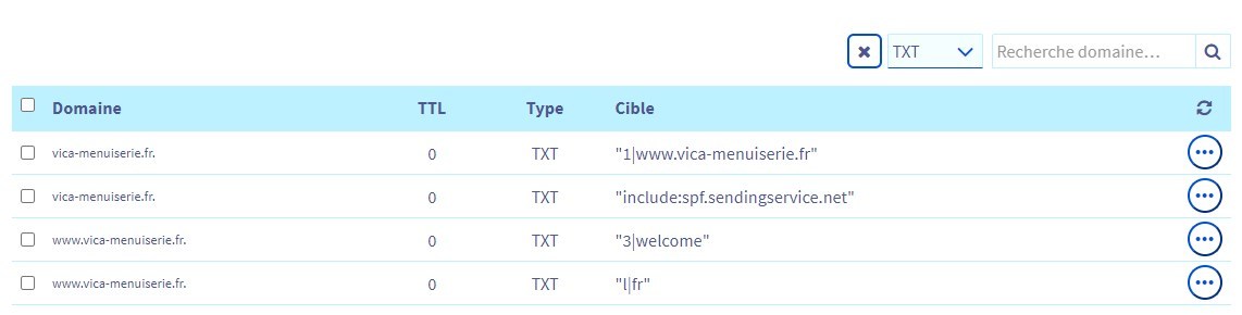

Vous n'avez pas d'enregistrement SPF pour votre domaine silene-dreamcatchersXcom, ce qui amène à des problèmes de réception des e-mails provenant de votre domaine.
mon nom de domaine est vica-menuiserie. Je viens de vérifier, le SPF à l'air bon.
Vos copies d'écran ne correspondent pas à ce que dit le serveur DNS.
Sur vos copies d'écran vous avez une violation de protocole. Un enregistrement de type SPF ça n'existe que chez OVH et c'est un mensonge car c'est un enregistrement TXT qui est publié par le serveur.
Les enregistrements de type SPF c'était expérimental et ça a été enterré en 2004.
Résultat on se trouve avec 2 enregistrements ce qui est une violation de protocole comme je le disais plus haut:
et
Néanmoins le serveur DNS ne publie que celui-ci:
`vica-menuiserie.fr. 3600 IN TXT "v=spf1 include:mx.ovh.com include:spf.sendingservice.net ~all"`
ce qui est correct.
