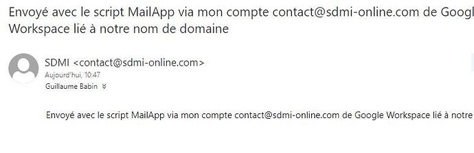

Concernant le 2è e-mail que je n'ai pas reçu, est-ce que vous tilisez l'API décrit ici ?
https://developers.google.com/apps-script/reference/mail/mail-app
Nulle part je ne vois une option pour mettre l'adresse e-mail de l'expéditeur.
Exactement c'est cette fonction, liée à un tableur google sheet dans lequel je récupère les adresses email.
L'adresse de l'expéditeur est celle du compte google. Dans mon cas, comme j'ai un compte workspace lié au nom de domaine sdmi-online.com, l'adresse est contact@sdmi-online.com

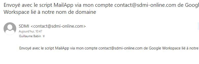

Ci-dessous le deuxième message comme je l'ai reçu
j'ai un compte workspace lié au nom de domaine 1online.comonline.com
oui mais vos e-mails sont chez OVH sur Exchange Hosted ex5, ou le mutualisé, et pas chez Google.
La situation est ambiguë car vous êtes un peu entre les deux ???
Oui, c'est sans doute pour ça que ça ne fonctionne pas.
Je pense que Google ne veut pas prendre le risque de voir des e-mails sortir de ses installations, pour lesquels vous n'êtes peut-être pas un utilisateur autorisé à utiliser cette adresse d'expéditeur.
En tout cas, Google ne pourrait pas signer DKIM des mails avec votre propre nom de domaine, sauf si vous hébergez les e-mails de ce domaine chez Google.
