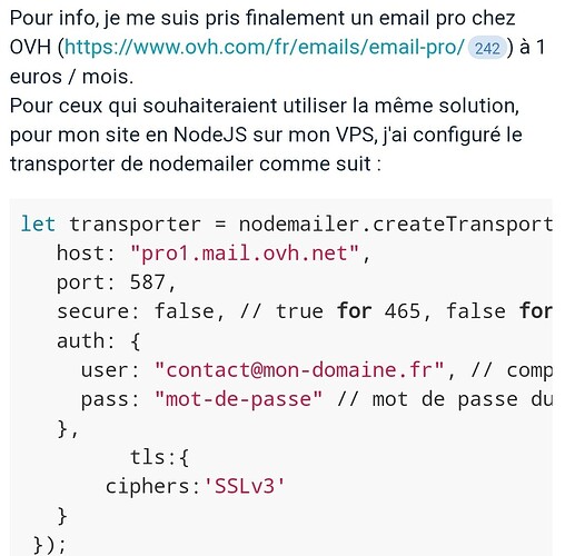

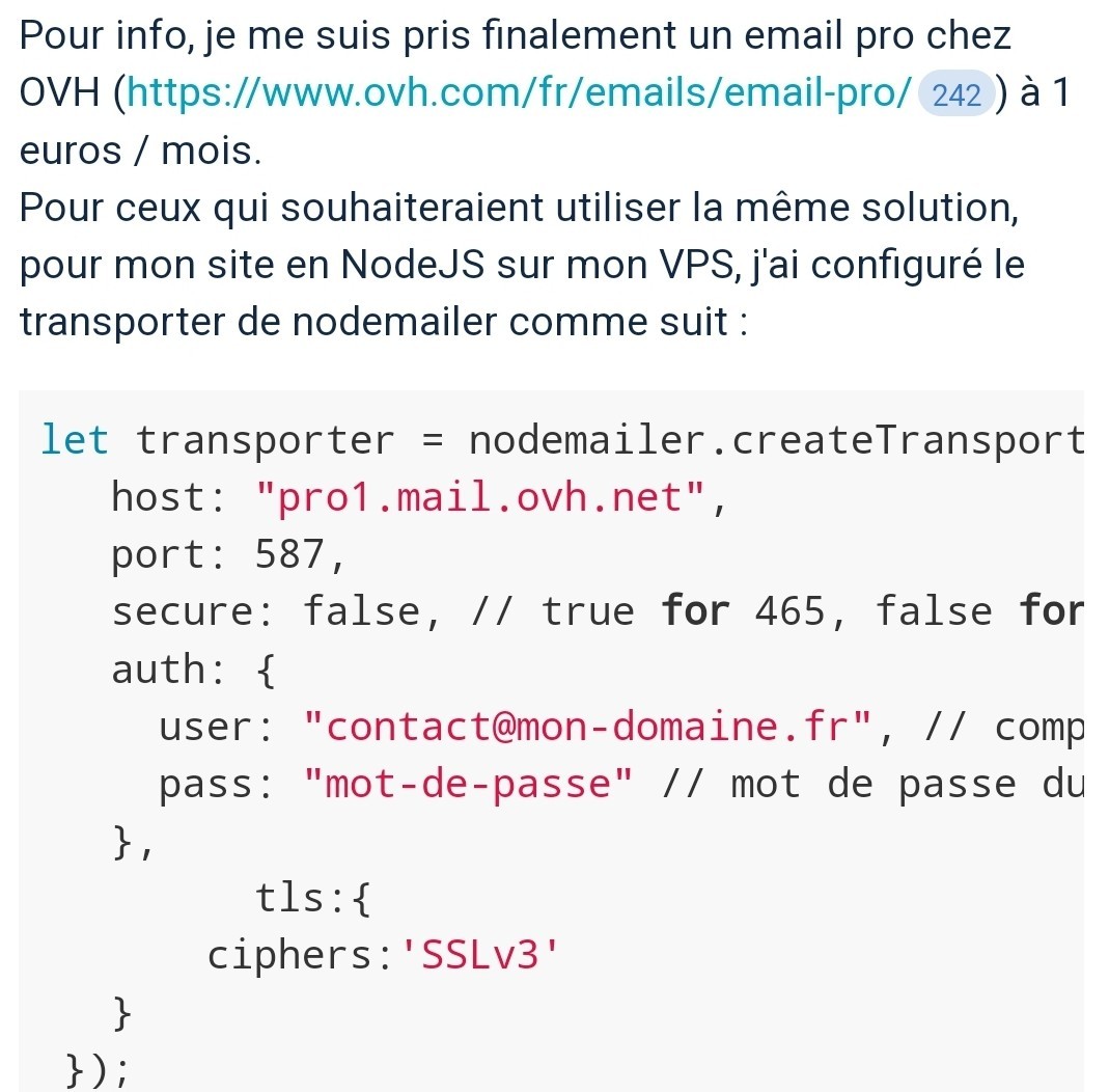

Pour confirmer la création d'un compte sur mon site hébergé chez OVHcloud j'ai besoin de faire envoyer un lien cliquable par le site (PHPmailer… gratuit). Quelle est la meilleure solution même payante pour envoyer recevoir des mails ? Tutoriels ?
Ma question : c'est la mailleure méthode pour vérif de la validité du mail entré dans mon formulaire.
Ce n'est pas une compagne d'emailing ou bien l'ouverture de mails de société.
C'est simplement la méthode de vérif de mail la plus robuste (n'arrivant pas dans spams, voire n'arrivant jamais comme j'ai lu avec les mails yahoo ou gmail). Please UP !
