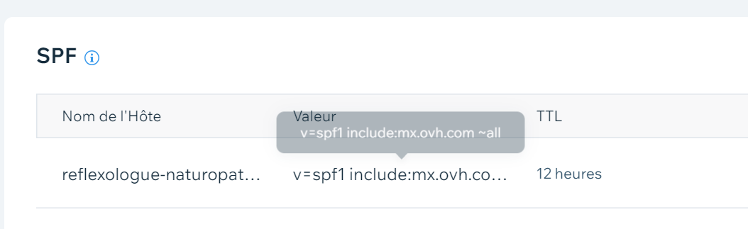

j'ai ajouté dans wix
je suis pas dans le métier :slight_smile: merci beaucoup
Loupé, il faut faire ça dans un champ de type TXT.
Merci pour votre retour
OK et j'écris quoi dans texte ?
La même chose que vois avez posté dans votre capture d'écran.
