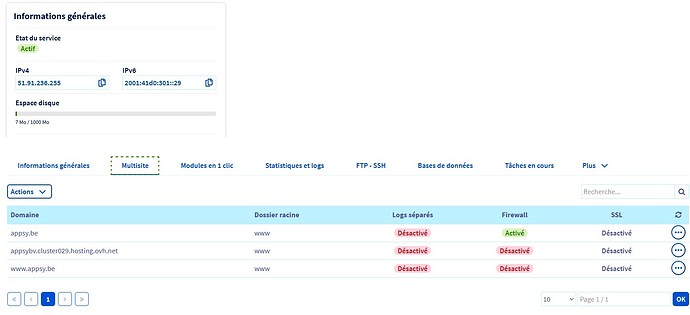

Je me permets de demander l'aide de la communauté car je n'arrive pas à résoudre mon problème de Dns. Ce problème est déjà présent sur d'autres sujets mais je ne comprends pas mon erreur malgré les vérifications.
Voici mon domaine : appsy.be
Lorsque je me connecte au site, j'ai le message d'erreur : ERR_NAME_NOT_RESOLVED
Lorsque je me connecte avec l'IPv4, j'ai le message du site non installé.

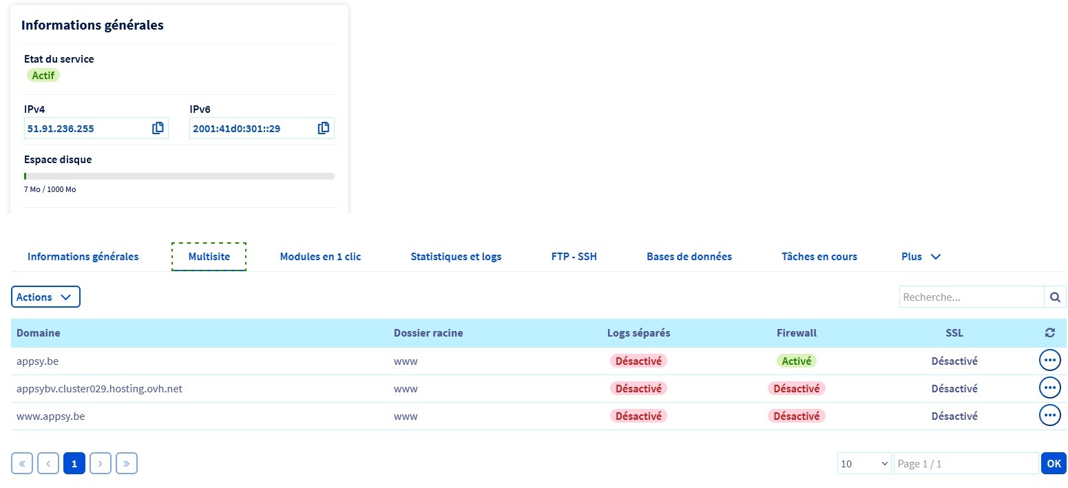

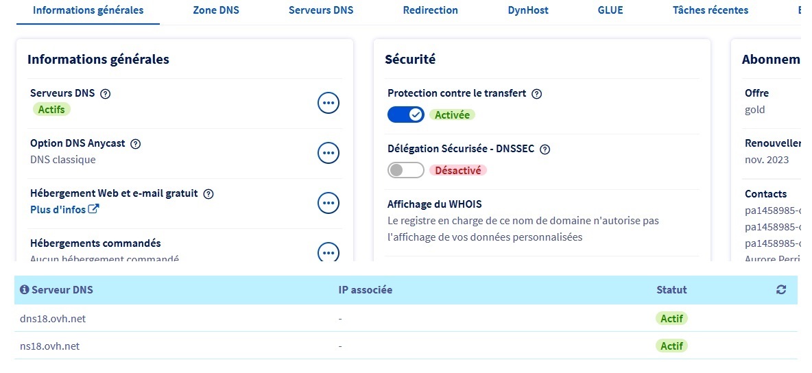

Je vous copie les informations du site :

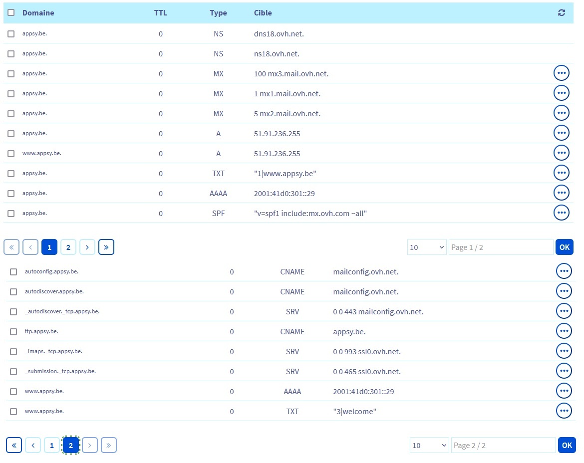

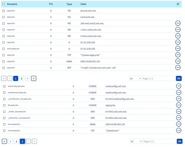

Et la zone Dns :
Est-ce que quelqu'un pourrait me conseiller sur la démarche à suivre afin de résoudre le problème ?

DNSBELGIUM a dit:
Nameservers:
We only activate this domain name once the contact details of the domain name holder have been validated. For more information, contact verification@dnsbelgium.be.
Merci Fritz2cat
