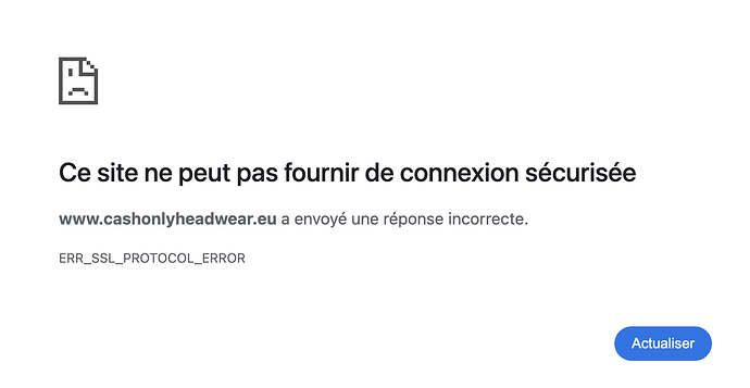

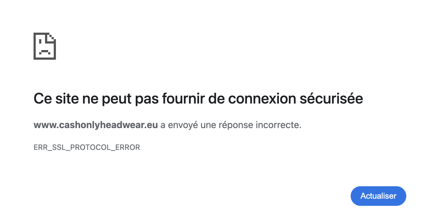

Mon site n'est pas visible en ligne et je me retrouve systématiquement avec le message d'erreur suivant (même en navigation privée ou après avoir vidé le cache):

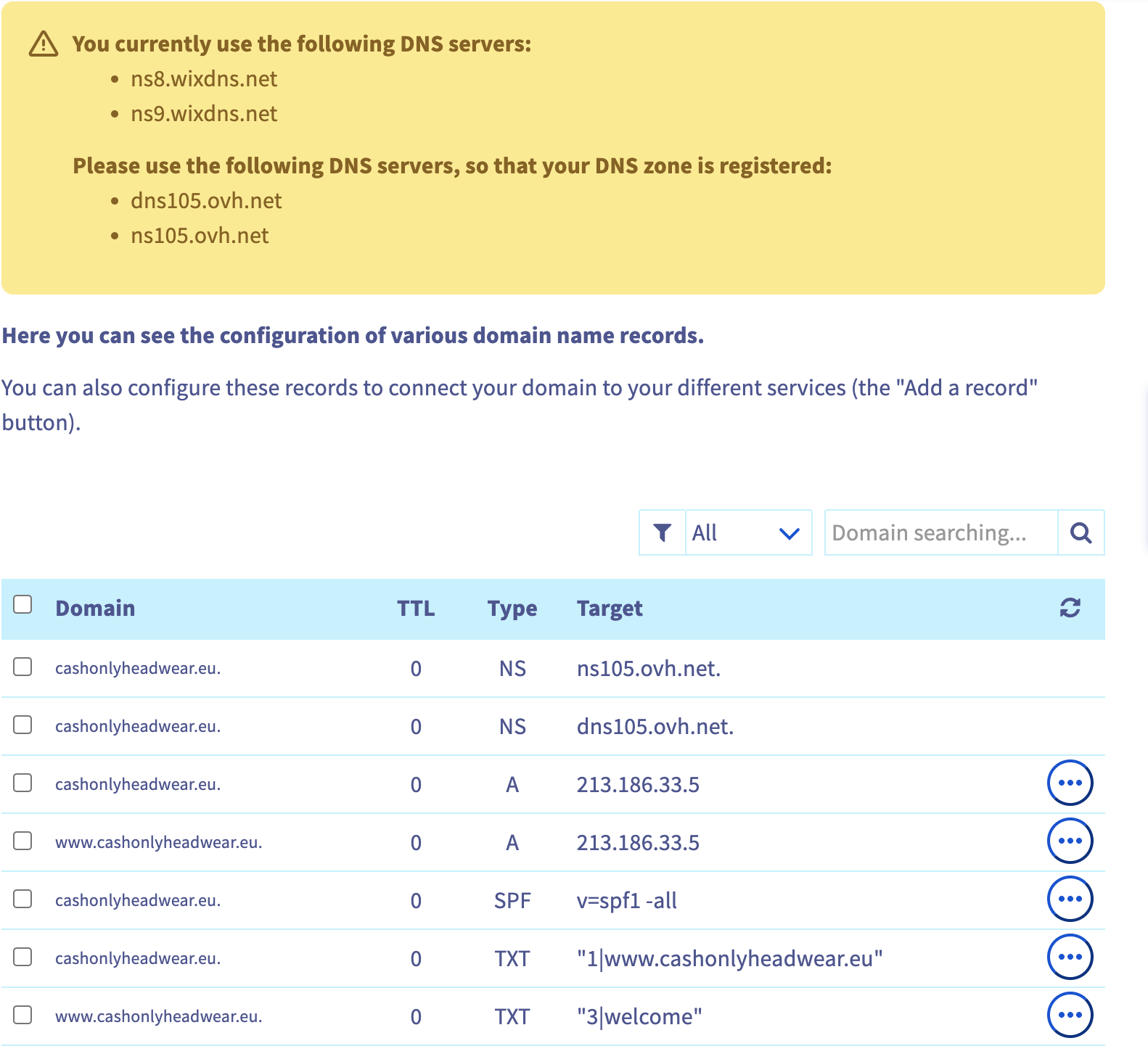

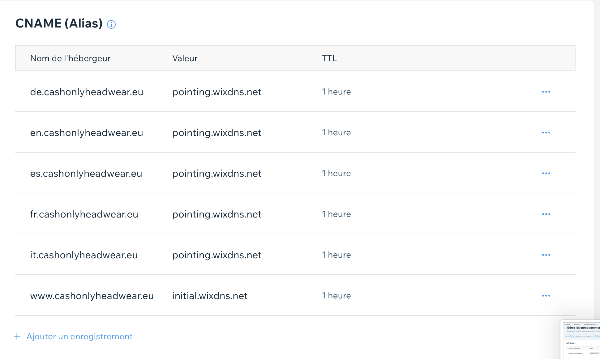

Voici ma config des 2 cotés:

là vous avez désigné "ns9.wixdns.net" et "ns8.wixdns.net" comme serveur DNS.
Si c'est bien les serveurs que Wix vous ont demandés de mettre alors le problème est chez Wix car ces serveur ne répondent pas à votre domaine.

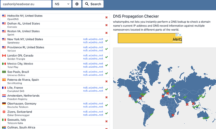

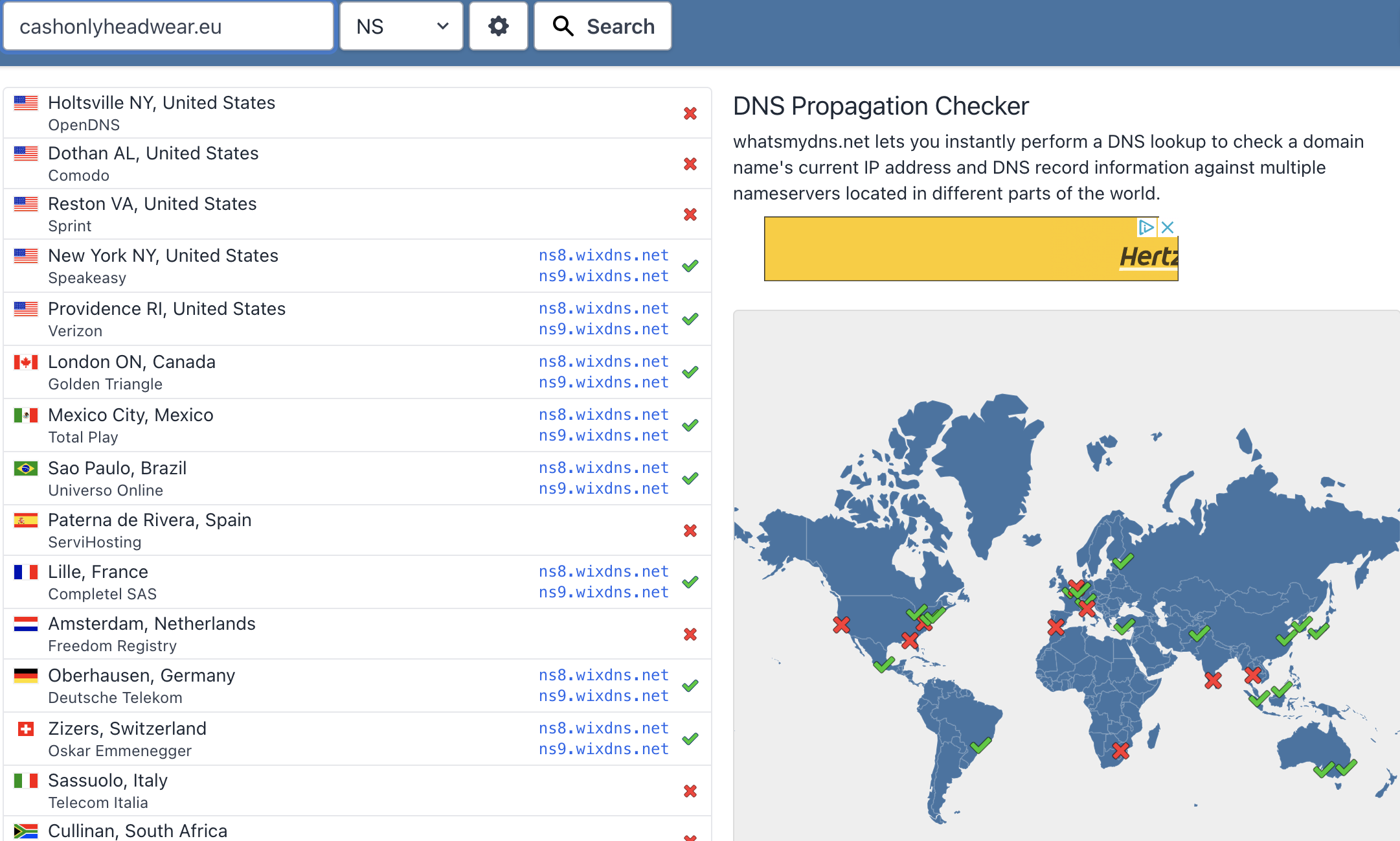

Je viens de faire un Whatsmydns.net et il semblerait que la propagation soit partiellement effectuée, mais pas dans les pays qui m'intéressent à savoir l'Europe:
Je vous tiens informé, en tout cas merci pour votre aide!

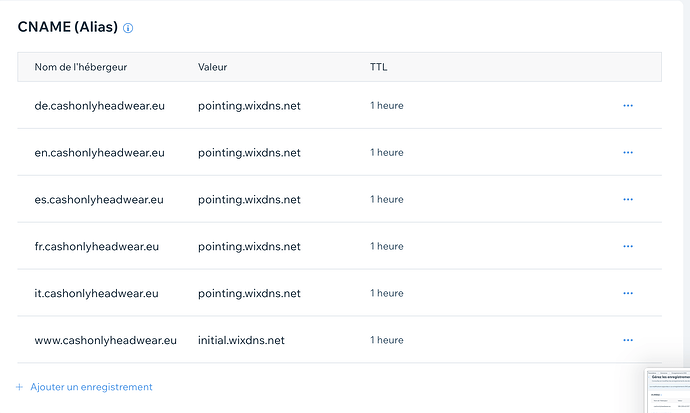

Ok je vais ouvrir un ticket en fonction de la réponse de Fabl. J'ai entre temps contacté Wix qui m'a fait changé la valeur du CNAME principal, je suis à nouveau bon pour attendre 48h…

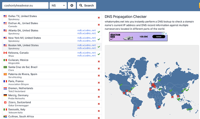

Je vous dirais donc d'ici 2 jours si quelque chose de positif se produit, mais je vois déjà plus de propagations:
Mes tentatives d'accès au site présentent pour le moment toujours une erreur mais j'ai l'impression qu'on a évolué (manipulation faite il y a environ 2h).

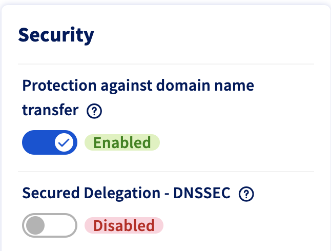

Merci, Janus, J'ai ouvert le ticket chez OVH. En effet, dans la manipulation initiale, j'avais désactivé le DNSSEC après avoir changé les DNS, mais vu que j'avais tout réinitialisé coté DNS après coup, puis ré-écrasé les DNS par ceux de Wix, je pensais que l'intégration des nouveaux DNS passerait en considérant la désactivation.

Voici la réponse du support OVH: Pour faire suite à votre demande, nous constatons que vous utilisez des serveurs DNS externes. Nous ne voyons pas de DNSSEC actif chez OVHcloud. Veuillez contacter votre hébergeur pour trouver une solution.
J’ai insisté pour qu’ils regardent au niveau du registre.

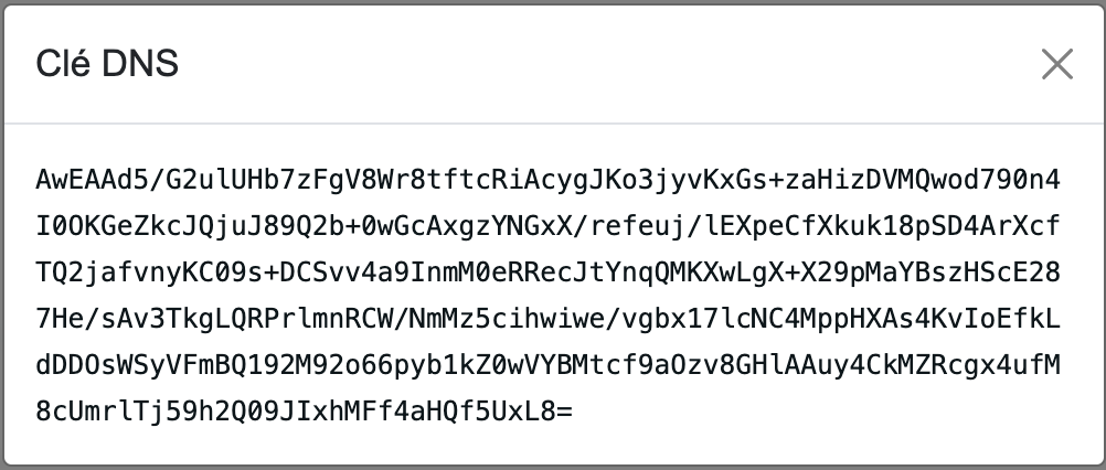

Le registre dit que vous avez DNSSEC actif:
> % WHOIS cashonlyheadwear.eu
> Registrar:
> Website: https://www.ovhcloud.com
> Name servers:
> ns9.wixdns.net
> ns8.wixdns.net
> **Keys:**
**> flags:KSK protocol:3 algorithm:RSA_SHA256 pubKey:AwEAAd5/G2ulUHb7zFgV8Wr 8tftcRiAcygJKo3jyvKxGs+zaHizDVMQwod790n4I0OKGeZkcJQjuJ89Q2b+0wGcAxgzYNGxX/refeuj /lEXpeCfXkuk18pSD4ArXcfTQ2jafvnyKC09s+DCSvv4a9InmM0eRRecJtYnqQMKXwLgX+X29pMaYBsz HScE287He/sAv3TkgLQRPrlmnRCW/NmMz5cihwiwe/vgbx17lcNC4MppHXAs4KvIoEfkLdDDOsWSyVFm BQ192M92o66pyb1kZ0wVYBMtcf9aOzv8GHlAAuy4CkMZRcgx4ufM8cUmrlTj59h2Q09JIxhMFf4aHQf5 UxL8=**
> Please visit www.eurid.eu for more info.
Tandis que Wix n'implémente pas DNSSEC, même pas pour son propre domaine Wix.com.
Non la faut vraiment que le support regarde mieux ou passe le ticket au niveau2.
Envoyer le lien et une capture de cette page qui indique que DNSSEC est toujours actif et que seule OVH a la main dessus.
