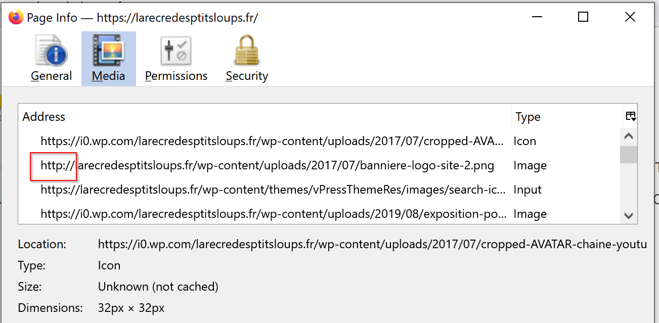

Vous devriez aussi corriger la référence en http alors qu'on visite en https, ceci génère une petite alerte de sécurité:
Enfin, vous allez picorer des objets sur i0.wp.com, Wordpress.com pourrait faire des modifications sur leur site qui impacteraient le vôtre.
