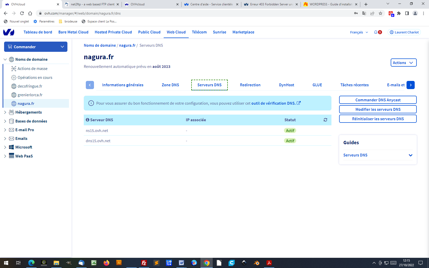

Mon nom de domaine est :nagura.fr
Et j'utilise l'offre : Perf 2014x1
pour le nom de domaine:
serveurs DNS : actifs
Option DNS Anycast: actif

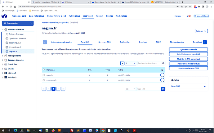

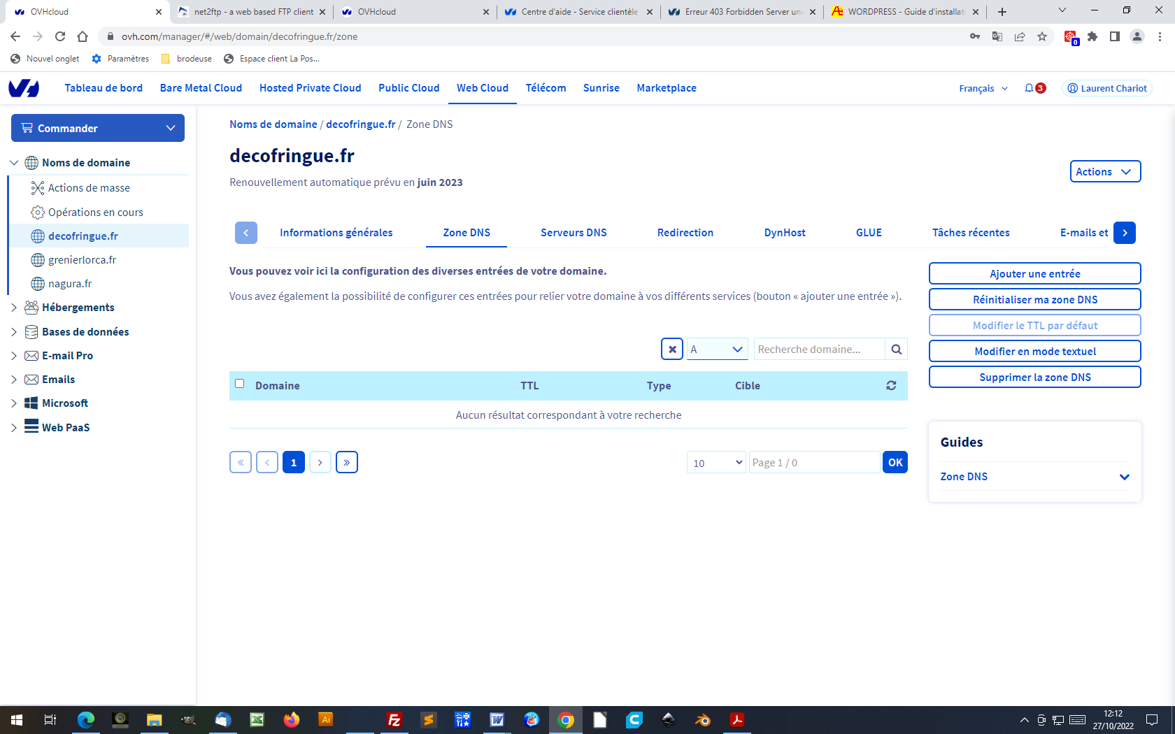

zone DNS:
nagura.fr A 46.105.204.20
www.nagura.fr A 46.105.204.20

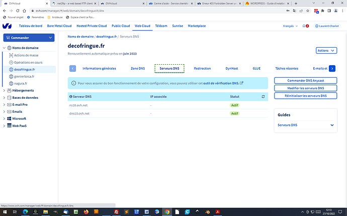

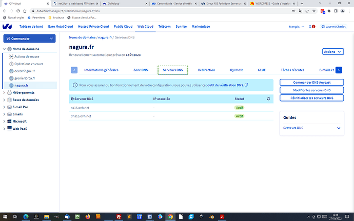

Serveurs DNS:
ns15.ovh.net "actif"
dns15.ovh.net "actif"

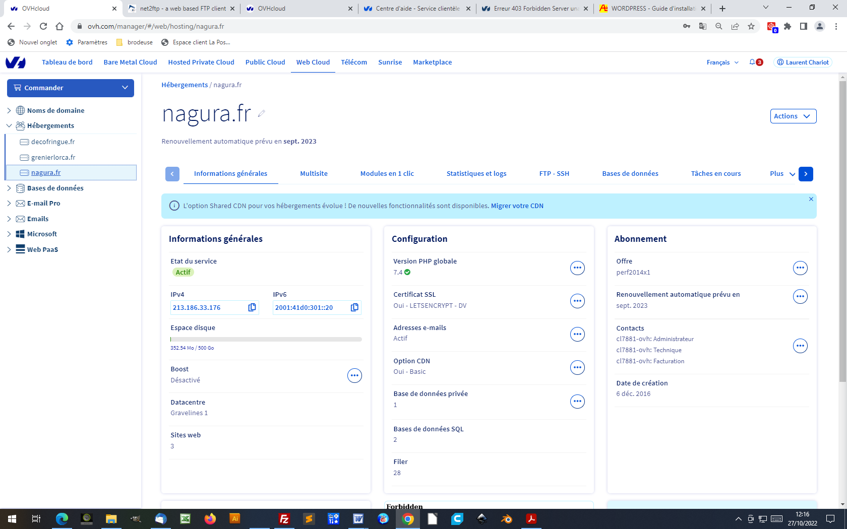

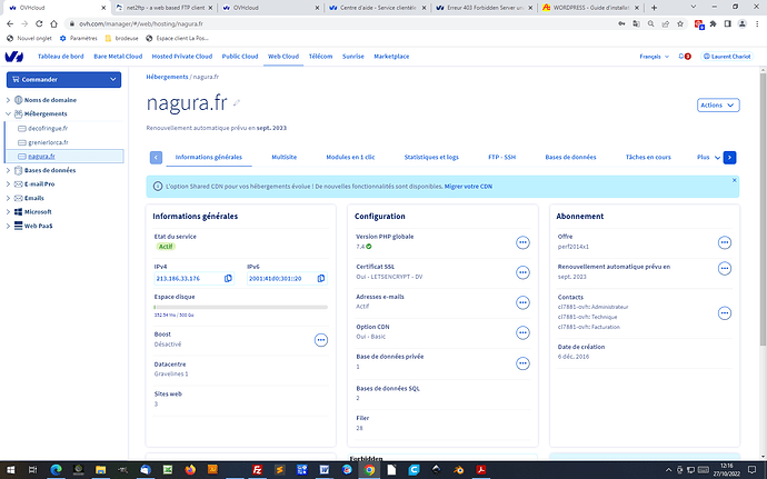

pour l'hebergement:
adresse IPV4 : 213.186.33.176
l'état du service est "actif"
le SSL est "LETSENCRYPT - DV"
le CDN est "BASIC"

Ayant une nouvelle offre CDN Basic, vous devez faire pointer votre nom de domaine nagura.fr vers la bonne IP.
Pour ce faire, je vous invite à modifier dans votre zone DNS le champ A pour y renseigner l'IP suivante : 46.105.204.20.
Ce que j'ai fait, mais j'ai toujours le même problème.

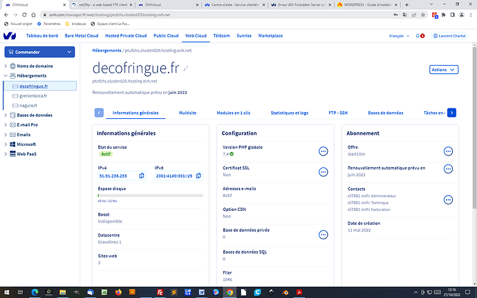

Votre autre site mentionné dans le certificat: decofringue.fr est aussi en erreur, mais là c'est carrément un message d'erreur OVH.

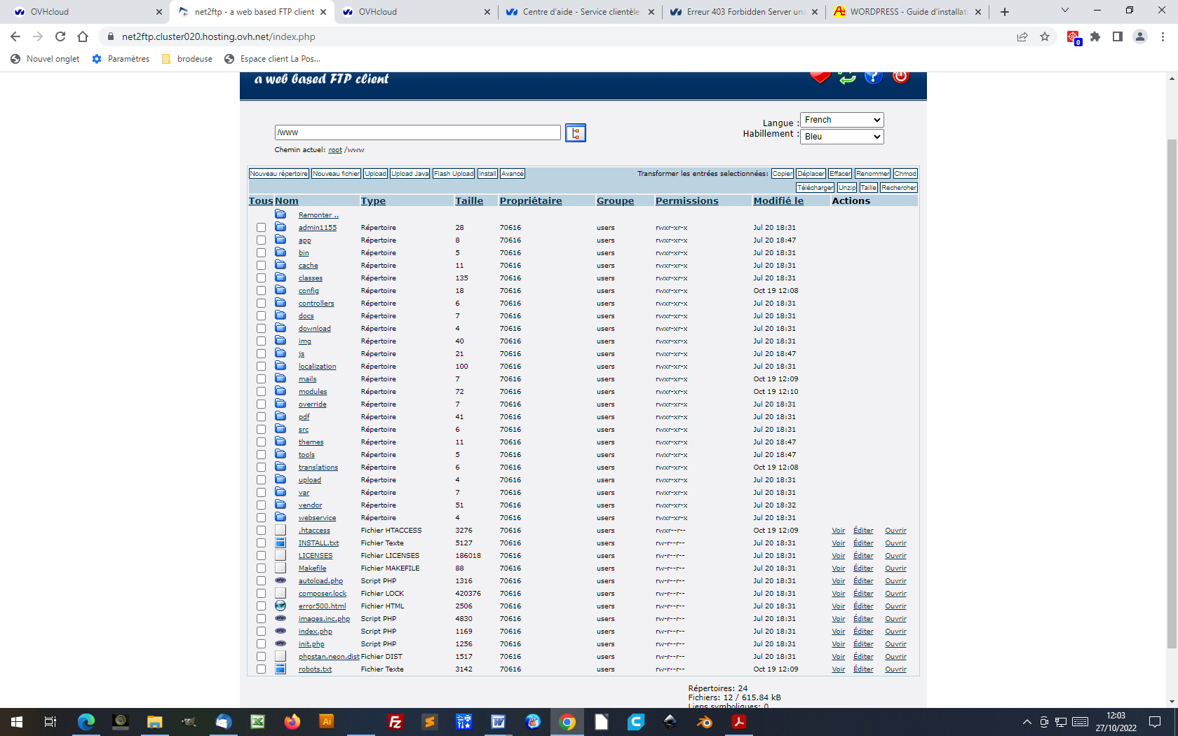

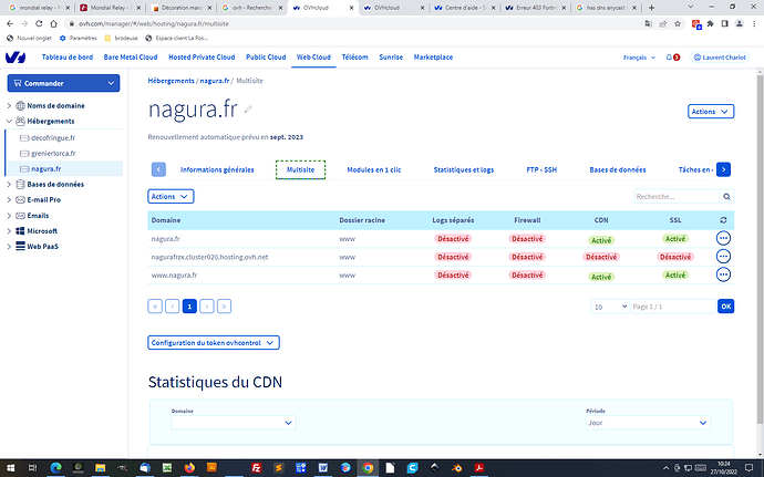

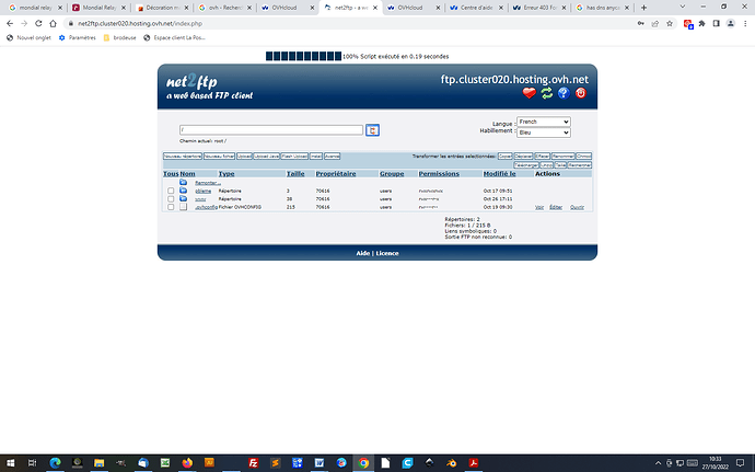

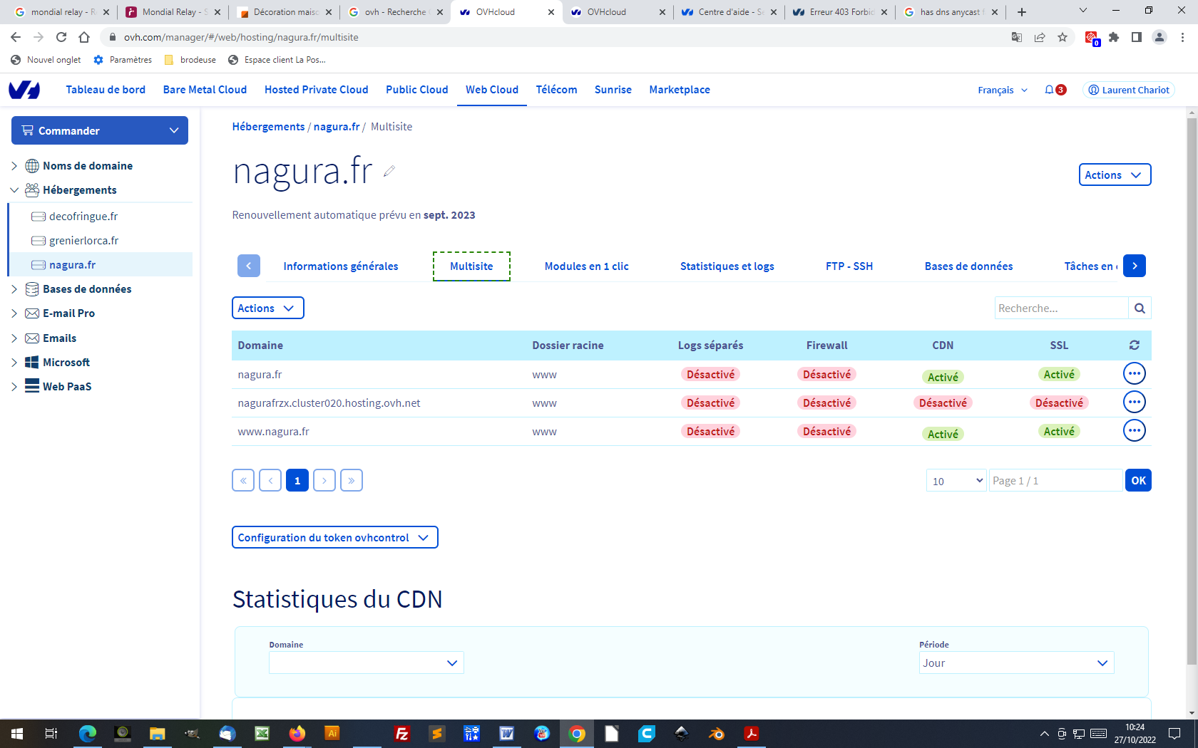

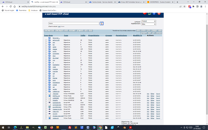

Pouvez-vous montrer une copie d'écran de hébergement > multisite ; ainsi qu'une copie d'écran de votre espace FTP , en particulier le contenu du répertoire racine qui correspond à celui mentionné dans le multisite ?
Merci pour votre réponse, j'avais installé en one click decofringue.fr sur le multisite nagura.fr, ça fonctionnait, mais je m'étais trompé et avait comme adresse de site decofringue.www.fr
j'ai donc supprimé le module PS pour le recréer à decofringue et depuis ce temps, j'ai cette erreur. J'ai supprimé decofringue du multisite et réinstallé PS manuellement sur nagura: même erreur, j'ai supprimé le PS manuellement de nagura et réinstallé PS en one click sur nagura espérant que le problème vienne de là. j'en suis là et toujours la même erreur

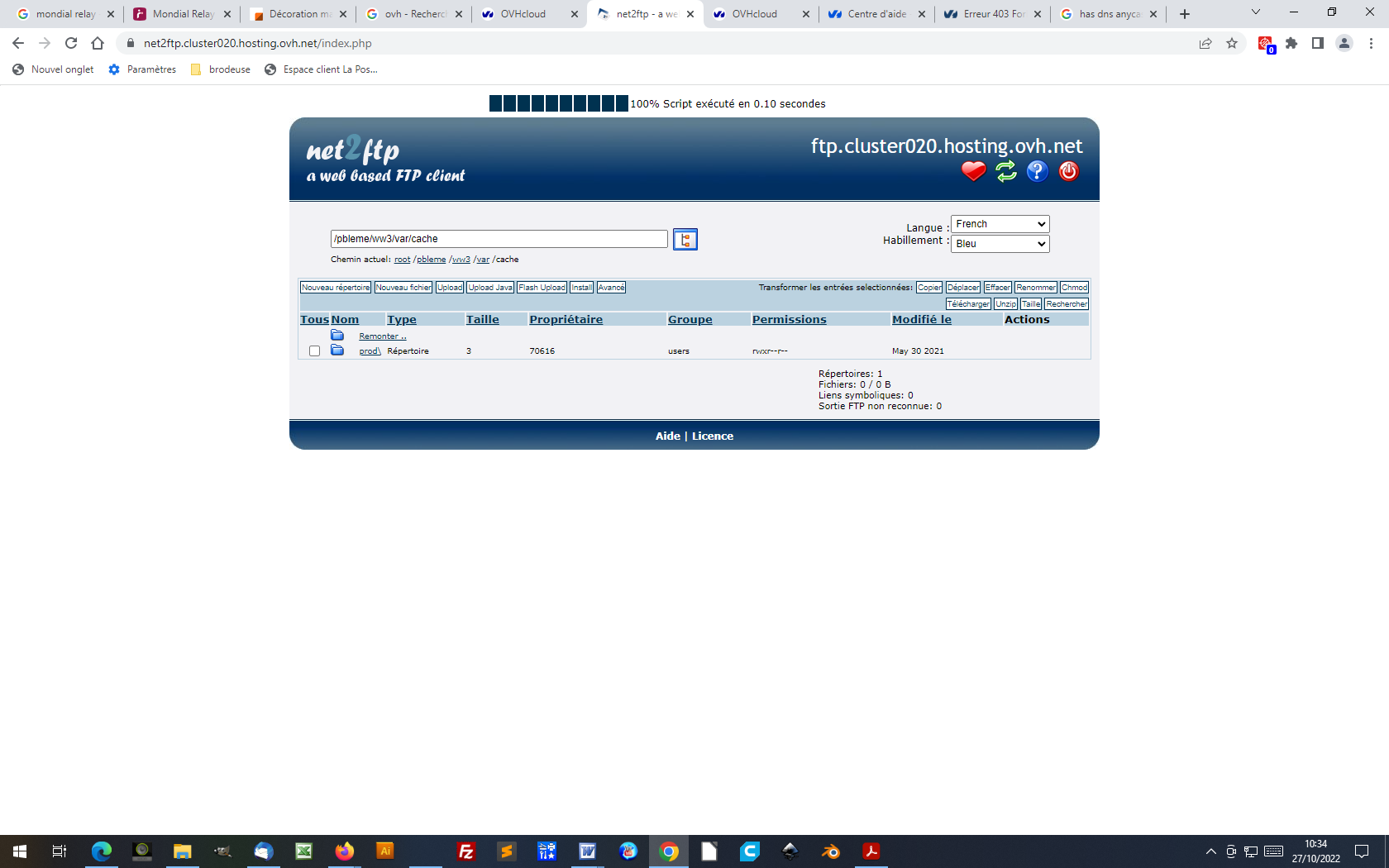

voilà les copies d'écran:
le répertoire www3 est un répertoire que je ne peux supprimer surement car en bout d'arborescence, il contient un fichier prod\ que je ne peux ni renommer, ni supprimer
j'ai déjà essayé de renommer le fichier .htaccess cela n'a rien changé

précision: Le site decofringue n'est pas installé, c'est juste un nom de domaine, je n'ai qu'un start10m et comptait le mettre en multisite sur l'hébergement nagura
dans votre guide, paragraphe G2, l'adresse IP A du nom de domaine doit être la même que l'ipv4 de mon hébergement. Pour moi ce n'est pas le cas, suite au conseil du technicien ovh (ticket d'incident ouvert), j'ai modifié l'adresse A : 46.105.204.20
mais j'ai l'adresse IPV4 de mon hébergement 213.186.33.176
Bonjour @LaurentC20
Essayez donc de suivre mon guide : TXT - A –> adresse IPV4 : 213.186.33.176

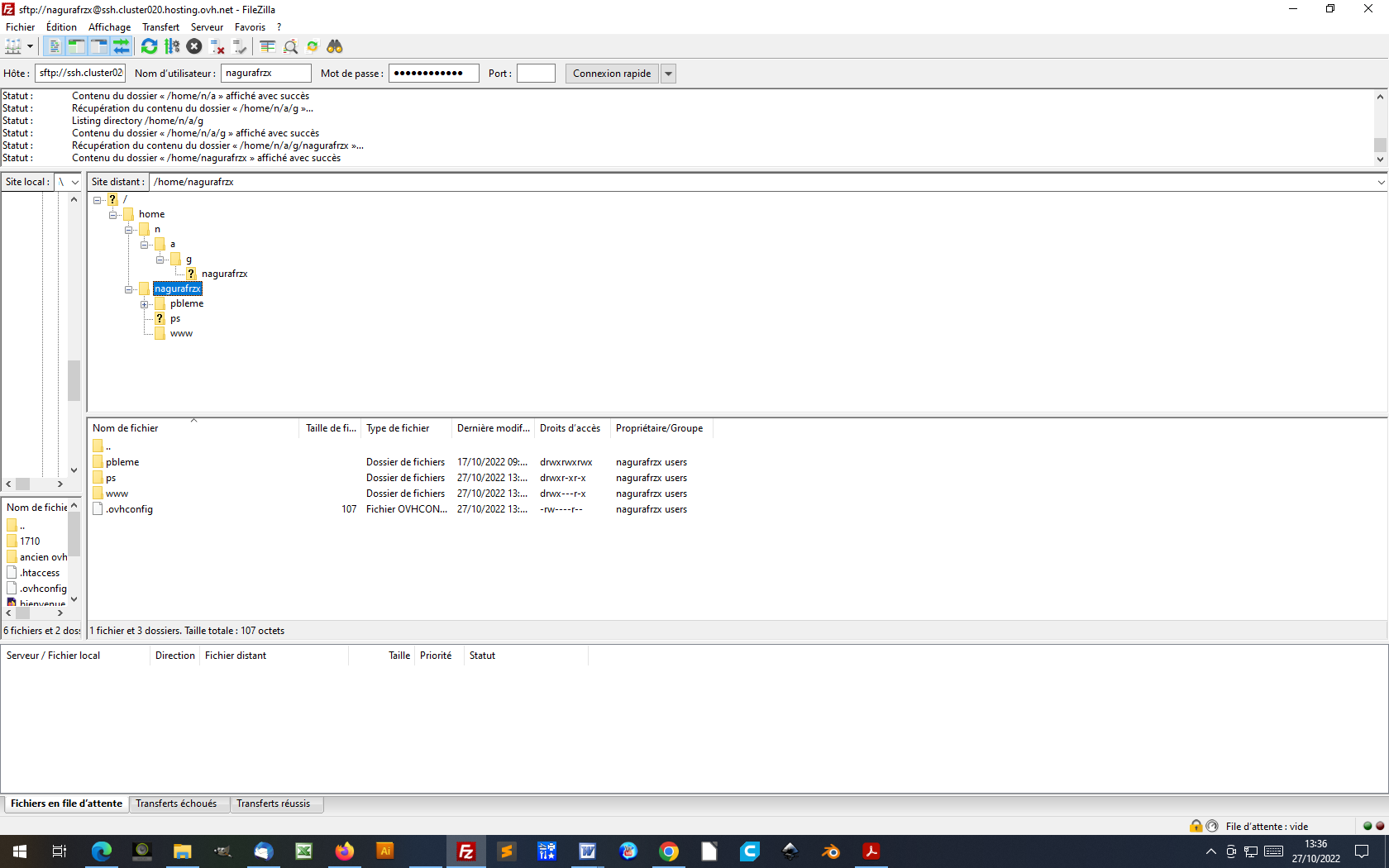

S.V.P utilisez de préférence le logiciel FTP FILEZILLA en mode SFTP tel que décrit dans mon guide, et redonnez nous les copies d'écran pour le dossier www en faisant apparaître le chemin.

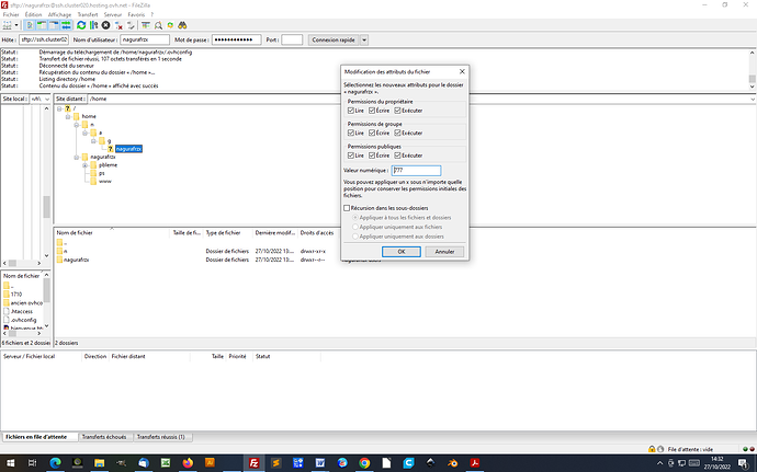

Apparemment vous avez "joué" avec les permissions, montrez un peu le contenu du répertoire /www, svp ?
213.186.33.176
Ca c'est l'adresse du full-CDN du cluster020.
46.105.204.20 c'est le mini-CDN (je pense celui avec 3 POP) mais dans cette jungle où même le support OVH trébuche, c'est pour cela que je vous ai suggéré 46.105.57.169 (sans CDN)
voilà le www:

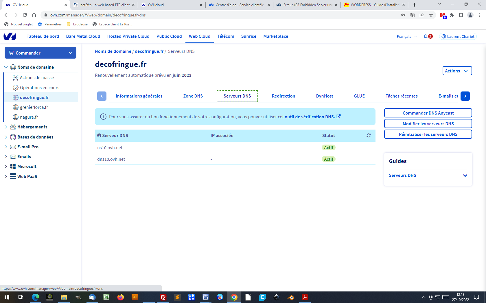

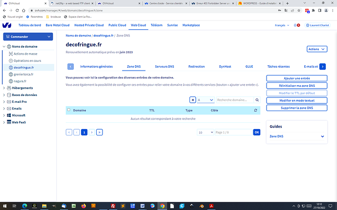

domaines:
pour decofringue:
pour nagura:

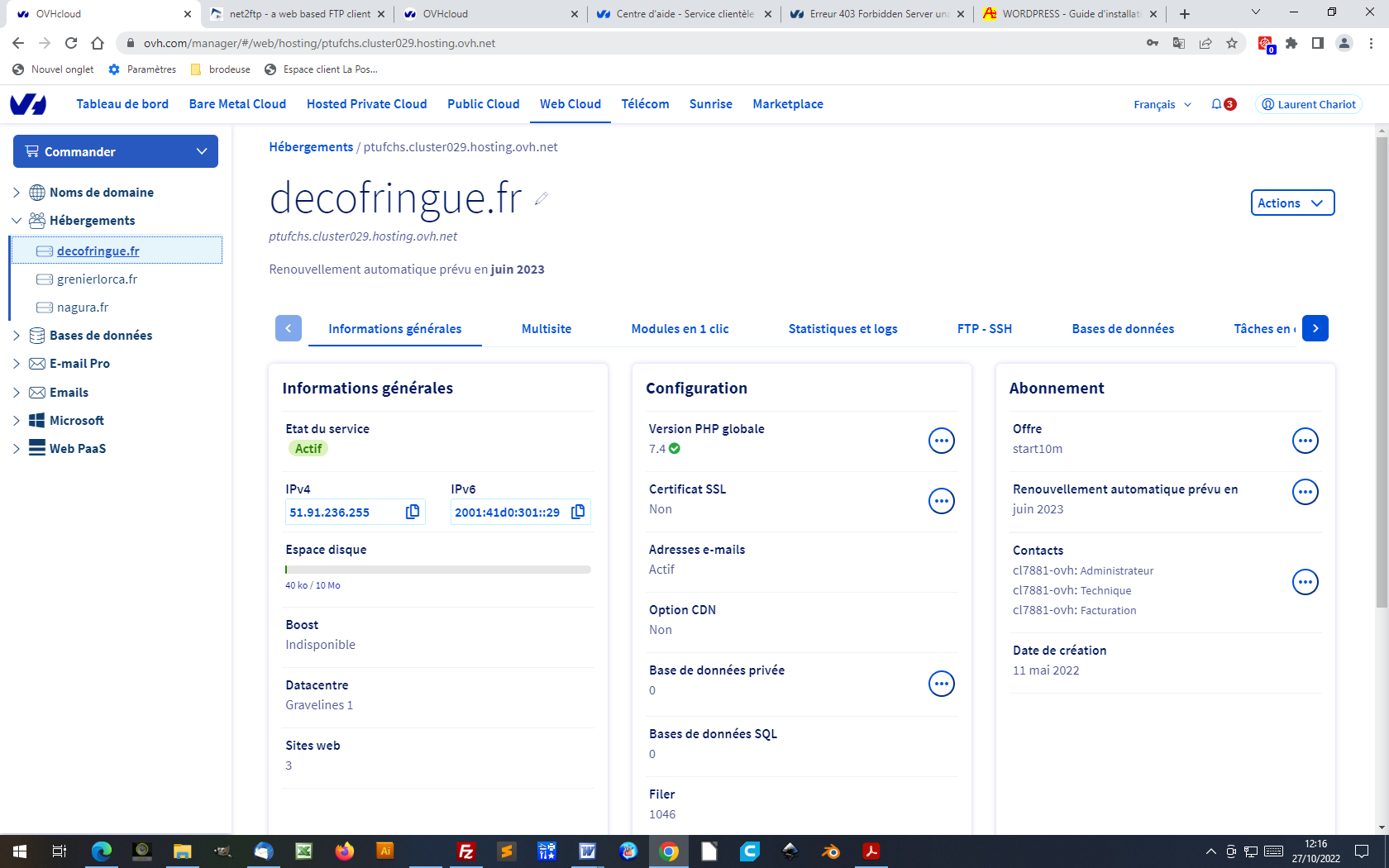

Hebergements:
decofringue
nagura

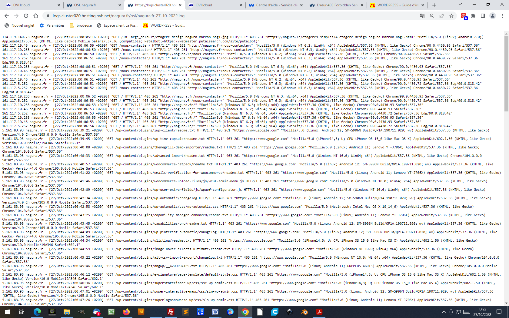

Pouvez-vous sortir le log d'erreur web, depuis votre espace client > hébergement > logs

Sinon créez un répertoire /ps à côté de /www, et ensuite dans l'espace client > multisite, changez le répertoire racine de nagura.fr et celui de www.nagura.fr, mettez ./ps au lieu de ./www

decofringue est sur un autre hébergement, il ne nous intéresse pas.

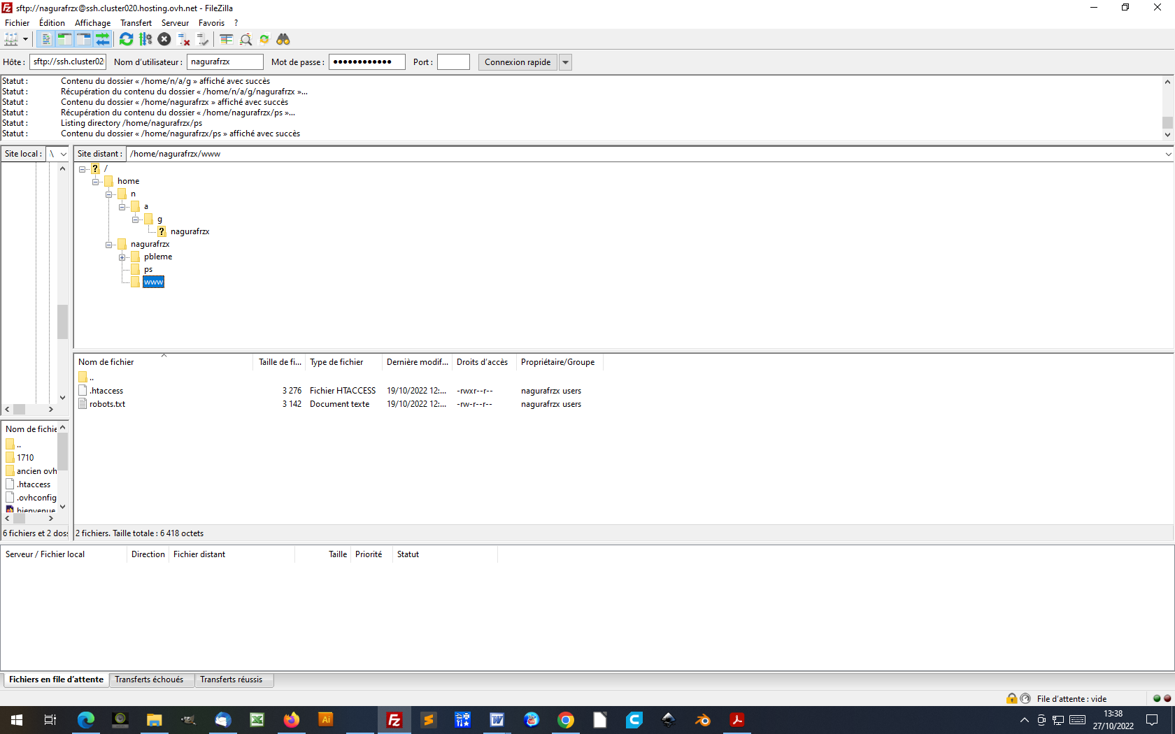

Maintenant le dossier www est vide,

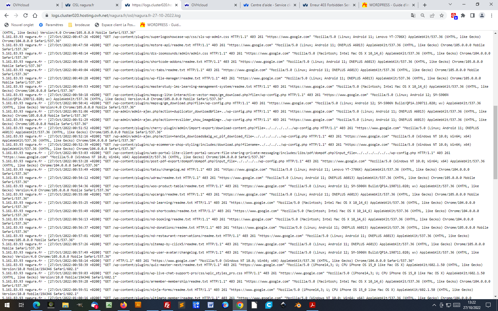

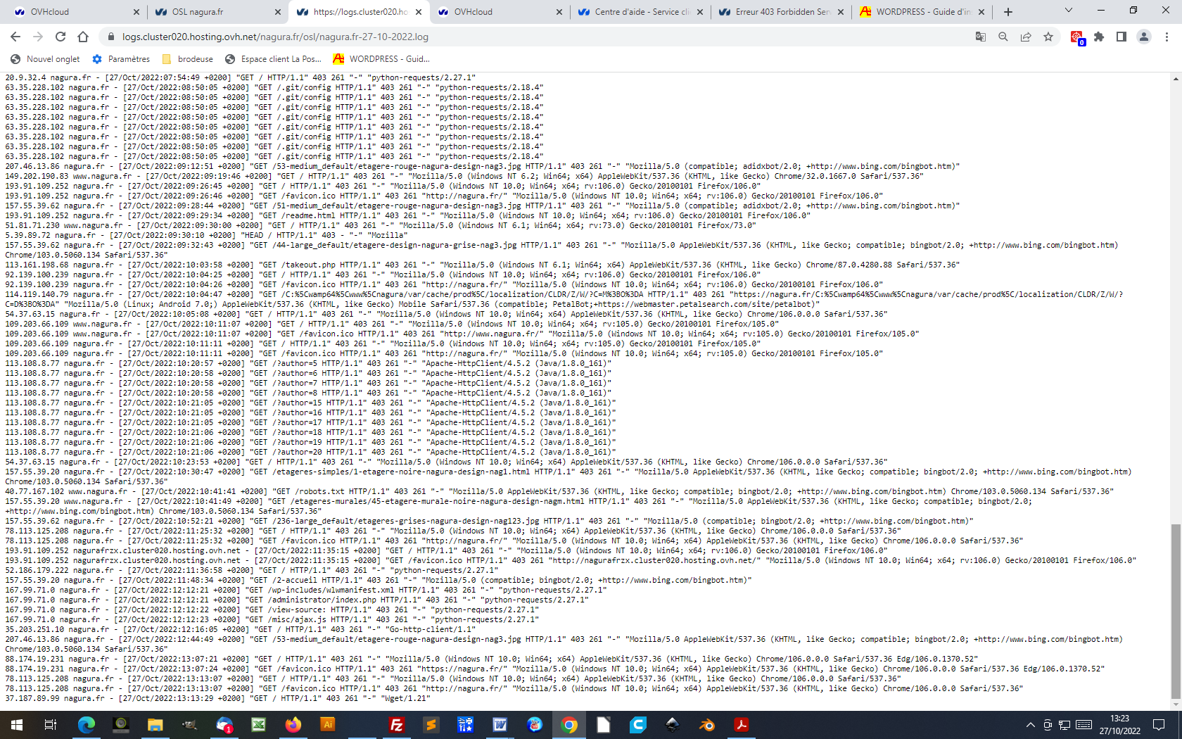

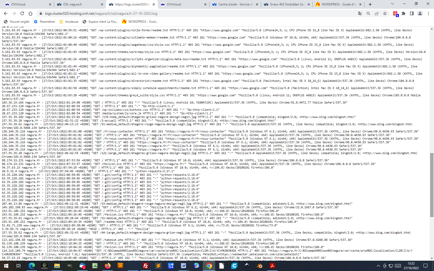

Voilà le log d erreur web:
maintenant je vais créer le /ps et modifier la racine du multisite

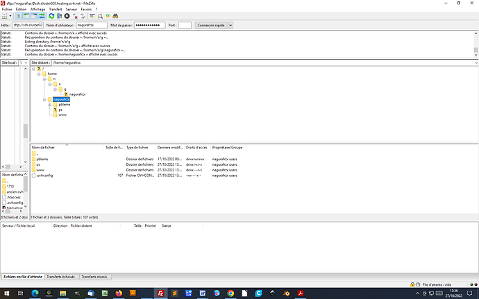

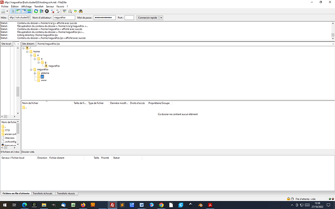

voilà j'ai créé un répertoire ps au même niveau que www par filezilla en ssh et j'ai remplacé la racine www par ps dans nagura et www.nagura en multisite
voilà le contenu de la racine, de www et de ps
Les logs montrent surtout des tentatives de piratage (exemple: un VPS en Allemagne qui essaie de voir votre wp-config.php)
Mais ce qui est intéressant c'est que tout se termine avec 403.
Dites-moi un peu, n'avez-vous pas été victime de piratage dans le passé et que OVH a bloqué votre site, avec obligation de les recontacter pour lever le blocage ?

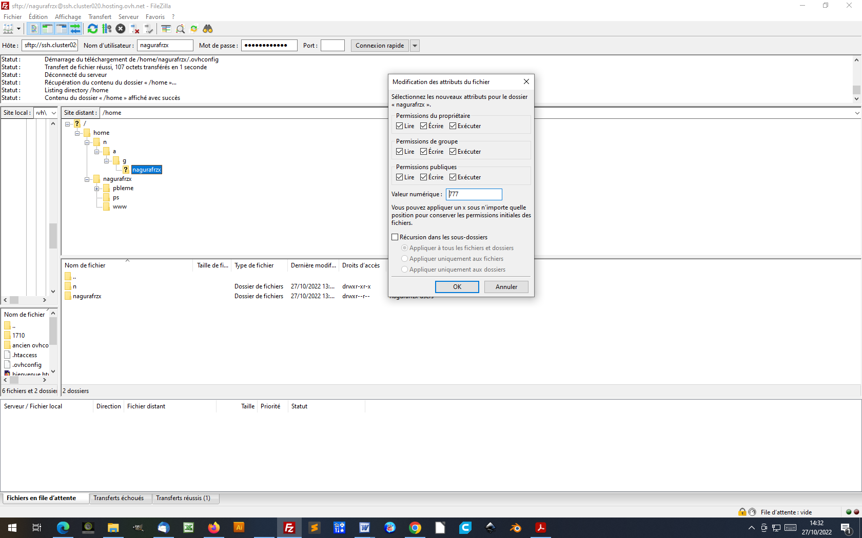

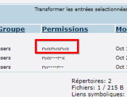

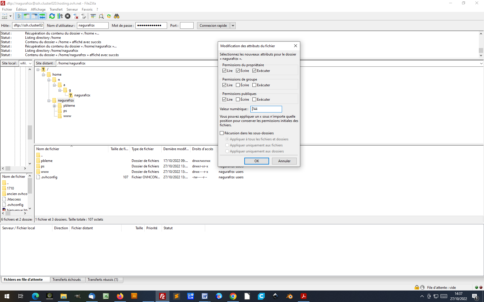

Quelles sont les permissions sur le dossier nagurafrzx quand on se place dans /home ?
voilà les permissions:
