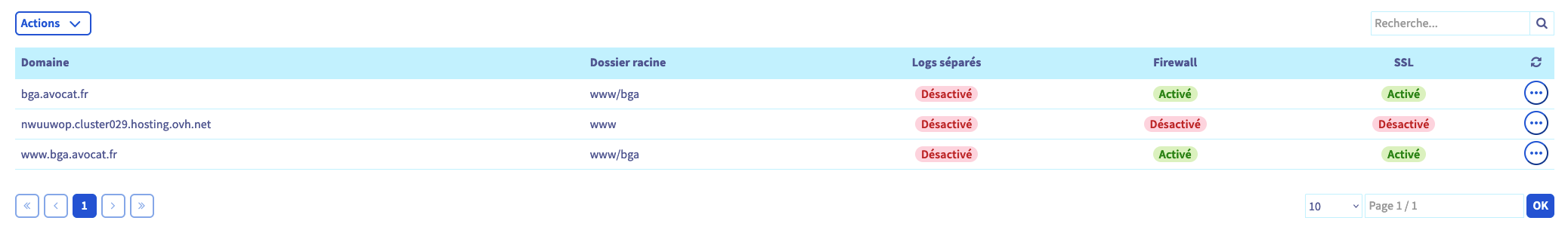

Pouvez-vous faire une copie d'écran de votre espace client, dans la partie Hébergement > multisite ?

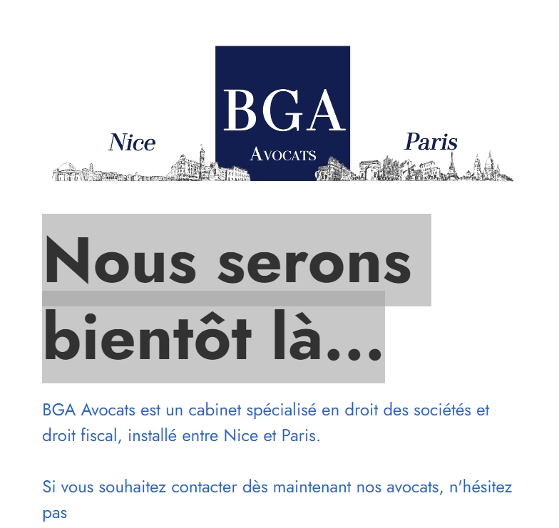

C'était la page temporaire que j'avais remis hier soir. Je l'ai remplacée par la nouvelle installation de WP, qui désormais n'affiche que la page d'erreur 404…
voilà la page multisite :

Je vous la remet si vous voulez (j'avais codé la page en html5 et CSS hors Wordpress)
Avez-vous un autre multisite dans votre panneau de contrôle ? Aussi avec cluster029 ? Aussi incluant votre domaine ?
Non

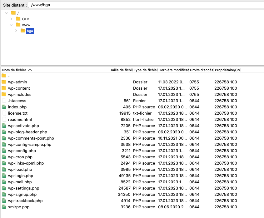

Je viens de passer en mode développement (via la configuration du protocole PHP). Je vais manipuler le .htaccess pour savoir si ça vient de là, mais je ne pense pas (déjà fait hier…). Je vérifierai ensuite les permissions sur les dossiers et fichiers via Filezilla…
