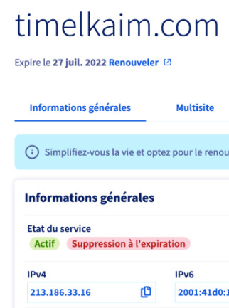

J'ai un site qui renvoie depuis quelques jours une erreur 500 avec Google Chrome ou une page vide avec Mozilla Firefox.

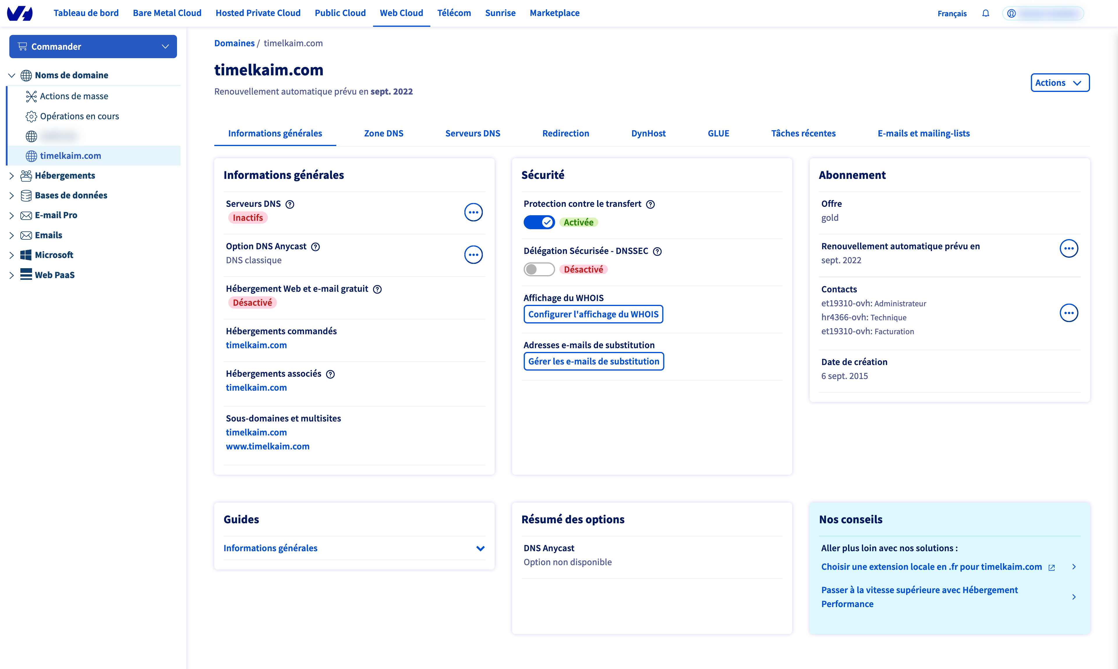

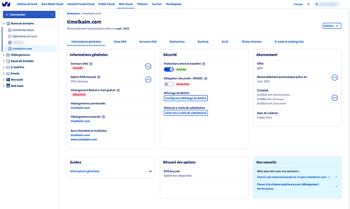

Dans le Manager > Web Cloud > Noms de domaine > timelkaim.com, dans l'encadré Informations générales, j'ai "Serveurs DNS : Inactifs".
Si je clique sur le bouton (…) > Informations, j'obtiens :
"Votre domaine dispose de serveurs DNS mais ces derniers ne répondent pas :
ns20.ovh.net
dns20.ovh.net
Si vous souhaitez utiliser les serveurs DNS OVH, assurez-vous de la bonne configuration de votre zone DNS OVH avant de poursuivre."
J'ai cliqué sur "Réinitialiser les serveurs DNS" il y a un peu plus de 2 heures, j'ai toujours ns20.ovh.net et dns20.ovh.net, et j'ai toujours "Serveurs DNS : Inactifs".

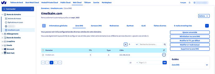

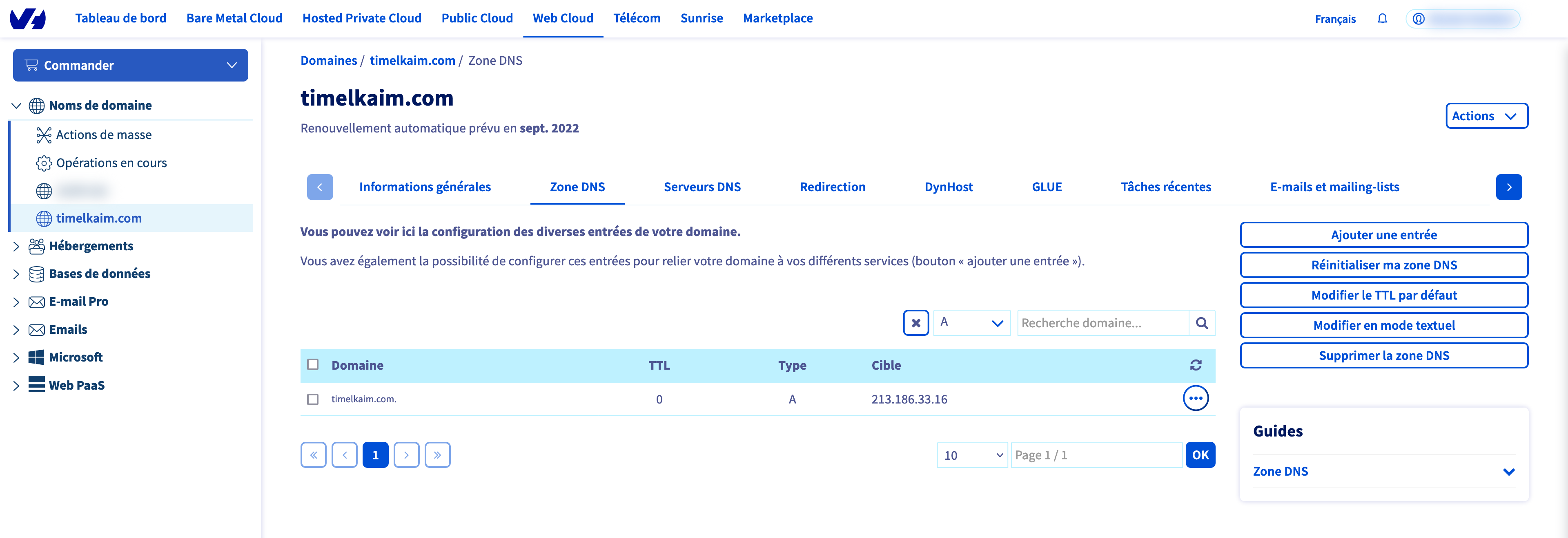

Dans "Zone DNS", je n'ai rien repéré d'anormal, mais comme j'utilise seulement l'hébergement OVH, je ne risquais rien à "Réinitialiser ma zone DNS", donc je l'ai fait, espérant que ça force une mise à jour des serveurs DNS d'OVH. Après un peu plus d'1 heure, j'ai toujours "Serveurs DNS : Inactifs" et toujours les mêmes symptômes.

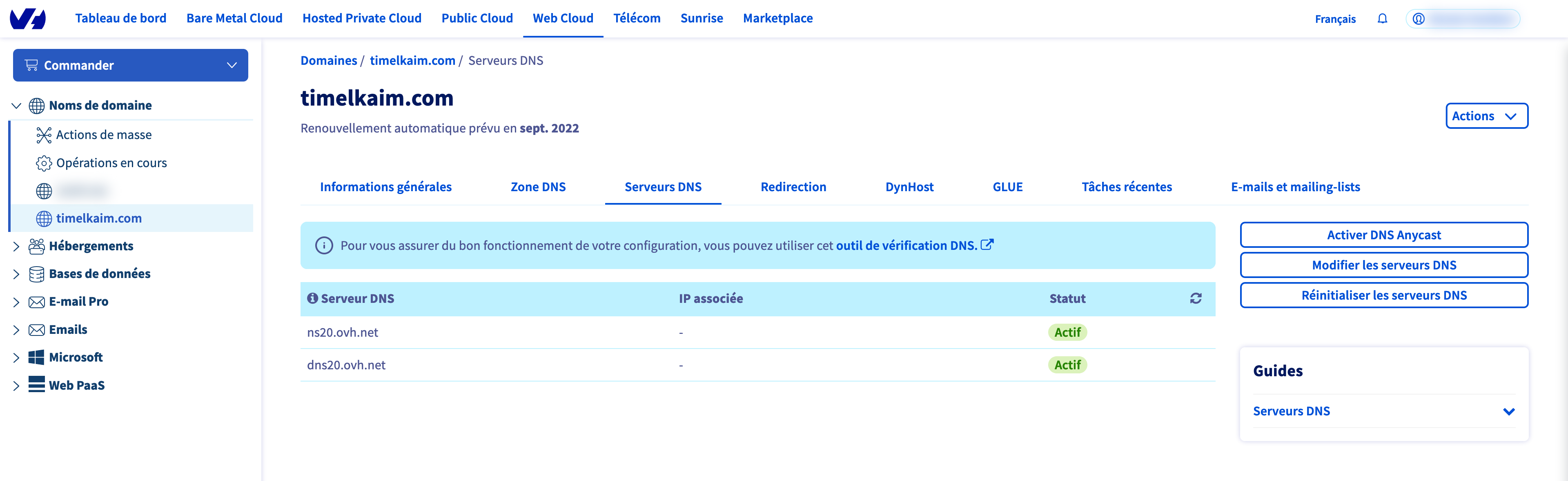

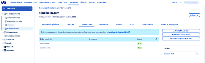

Je ne repère aucun problème avec les serveurs DNS ou la zone DNS de timelkaim.com avec des outils comme whois ou dig.
Ce sont bien les serveurs ns20.ovh.net et dns20.ovh.net qui sont associés au domaine timelkaim.com :
https://dns.bortzmeyer.org/timelkaim.com/NS
Et c'est bien l'adresse IPv4 de l'hébergement qui est associée à l'entrée A timelkaim.com :
https://dns.bortzmeyer.org/timelkaim.com/A
Je ne vois pas de lien (direct) avec "Serveurs DNS : Inactifs", mais j'ai repéré 2 bizarreries :
Dans le Manager > Tableau de bord > Mes commandes, j'ai une commande "finalisée" du 28 mars 2022 qui renvoie au numéro d'une facture émise le 27 juillet 2021, pour ce service : "Hébergement d'une zone DNS sur l'infrastructure Low Latency au prorata : 340 jours", pour 0,92 € HT.
Mais si je retourne dans Manager > Web Cloud > Noms de domaine > timelkaim.com et que j'essaie d'activer DNS Anycast, je suis invité à payer 0,99 € HT.

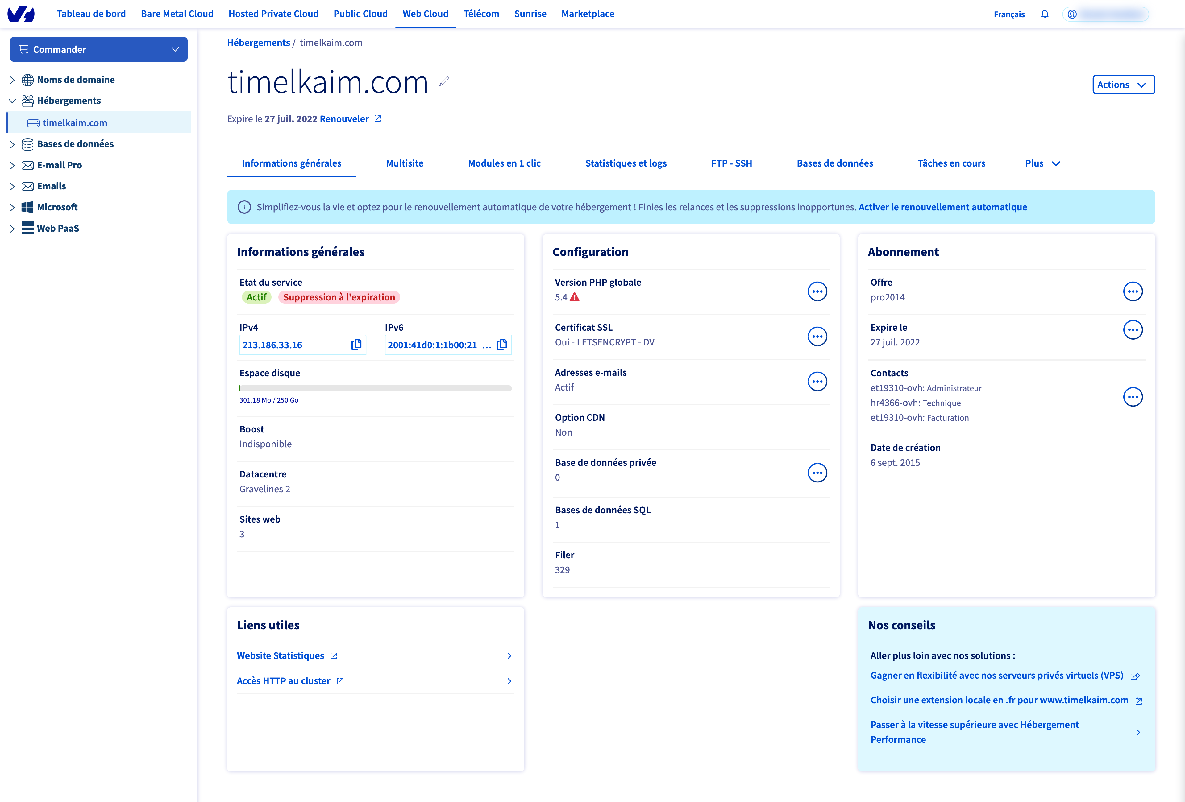

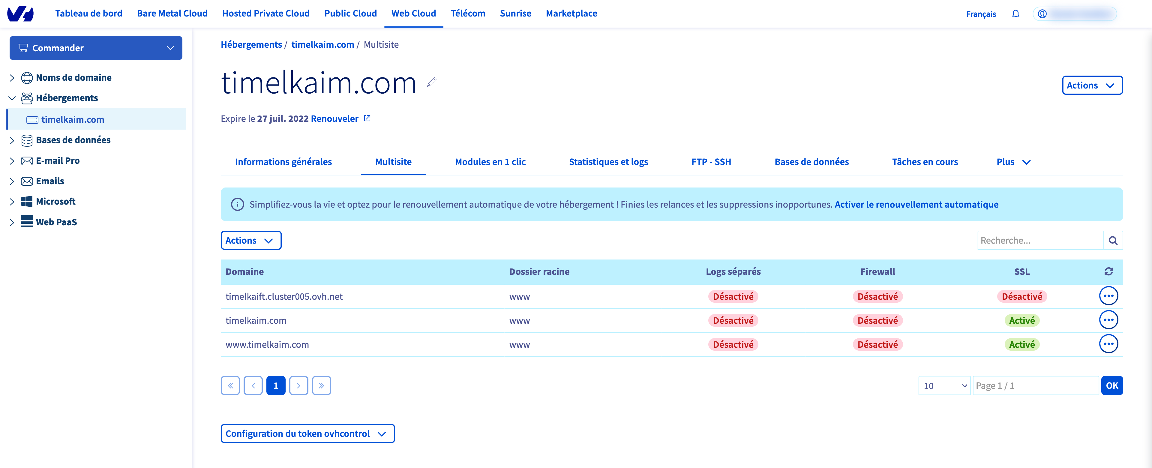

Dans Manager > Web Cloud > Hébergements > timelkaim.com, dans l'encadré Configuration, je vois "Version PHP globale : 5.4", avec un point d'exclamation sur fond rouge.
Mais si je consulte les fichiers du site, je vois que c'est un WordPress en version 5.1.13 (parue le 10 mars 2022, une mise à jour de sécurité, concernant visiblement jquery). Or la version minimale de PHP requise par WordPress 5.1 est PHP 5.2.
Je compte bien mettre à jour WordPress et PHP, mais puisque ça ne semble pas être la cause du problème, je préfère commencer par le rétablir pour le sauvegarder en état de marche.
Bizarre, normalement c'est gratuit. En tout cas elle fonctionne
pas besoin de ça, ça ne change rien.

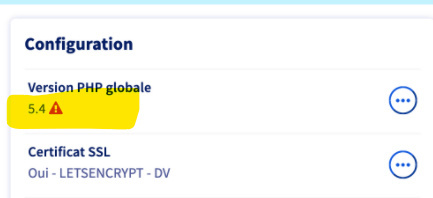

C'est exact, vous êtes bien en 5.4.
C'est incompatible avec les versions récentes de Wordpress.
Voyez la documentation: https://docs.ovh.com/fr/hosting/modifier-lenvironnement-dexecution-de-mon-hebergement-web/
ou https://docs.ovh.com/fr/hosting/configurer-fichier-ovhconfig/ pour faire les modifications à la main
On est à la version 5.9 ! https://codex.wordpress.org/WordPress_Versions
Comme l'a remarqué @Fritz2cat, il me semble que mon 1er message répond déjà à la plupart des questions, mais je m'exécute ! :wink:
Domaine : timelkaim.com
Par curiosité @Gaston_Phone, quelle information pertinente ces captures d'écran révèlent que mon 1er message ne livrait pas déjà ? Le nom de l'offre ? Le fait que les serveurs DNS soient individuellement présentés comme étant "actifs", en contradiction avec la page Domaines > Informations générales ? L'adresse IPv6 du serveur d'hébergement ?
Ceci entre autre :

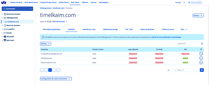

D'autre part, les copies d'écran me permettent d'aller voir les informations là où elles doivent configurées.
Il manque : www.timelkaim.com
http://timelkaim.com --> HTTP ERROR 500

"Serveurs DNS : Inactifs" et "Votre domaine dispose de serveurs DNS mais ces derniers ne répondent pas", si ? Comment résoudre ces problèmes ?
Je pense que c'est un faux problème. Vous êtes sur cluster005, son adresse IP est 213.186.33.16, votre zone DNS est correcte, vos certificats sont corrects.
J&#39;avais déjà confirmé que l&#39;enregistrement A timelkaim.com pointait vers la bonne adresse IP, qu&#39;on pouvait donc trouver, et j&#39;avais déjà précisé que PHP 5.4 était configuré sur cet hébergement.<br /><br />Si je comprends bien, ce que vous vouliez c&#39;était des preuves/des garanties ? (Ce que je peux comprendre !)<br /><br />L&#39;absence de www.timelkaim.com est volontaire à ce stade. J&#39;ai prévu de le rajouter dans un second temps, quand https://timelkaim.com fonctionnera de nouveau, pour mettre en place des redirections 301 de http://www.timelkaim.com et de https://www.timelkaim.com J&#39;ignore encore comment je m&#39;y prendrai dans le contexte d&#39;un hébergement mutualisé OVH, mais je ne crois pas que ça ait un rapport avec les problèmes soulevés ici.<br /><br />Quoi qu&#39;il en soit, https://timelkaim.com/bonjour.php fonctionne ! Qu&#39;est-ce qu&#39;on peut en déduire ?<br /><br />Merci pour votre aide :-)

Voulez-vous dire qu'OVH affiche "Serveurs DNS : Inactifs" par erreur alors qu'ils sont bel et bien actifs ?
Sauriez-vous m'aider concernant les questions de compatibilité entre WordPress 5.1.13 et PHP ?
Quoi qu'il en soit, https://timelkaim.com/bonjour.php fonctionne ! Qu'est-ce qu'on peut en déduire ?
Bonjour @RomHeu
Que les Adresses DNS sont bonnes.
Vous arrivez bien sur votre site. Mais ... c'est la configuration de votre site qui débloque.

Dans Manager > Web Cloud > Noms de domaine > timelkaim.com > Informations générales, "Serveurs DNS" affiche désormais "Actifs" et "Vous utilisez actuellement les serveurs DNS OVH recommandés pour votre domaine", sans que j'ai touché à rien d'autre côté DNS entre temps :man_shrugging:t2:
