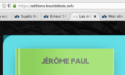

Le site qui est bloqué : https://editions-boutdebois.ovh
Le CMS : wordpress

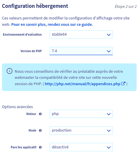

ton site est ok:
ton php est périmé (7.0) passe en php7.3

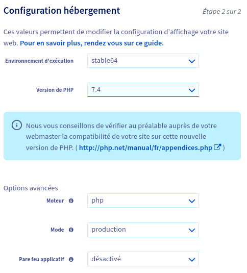

> php7.3
php7.4 est stable aujourd'hui
manager Ovh/hébergement/infos générale: configuration
