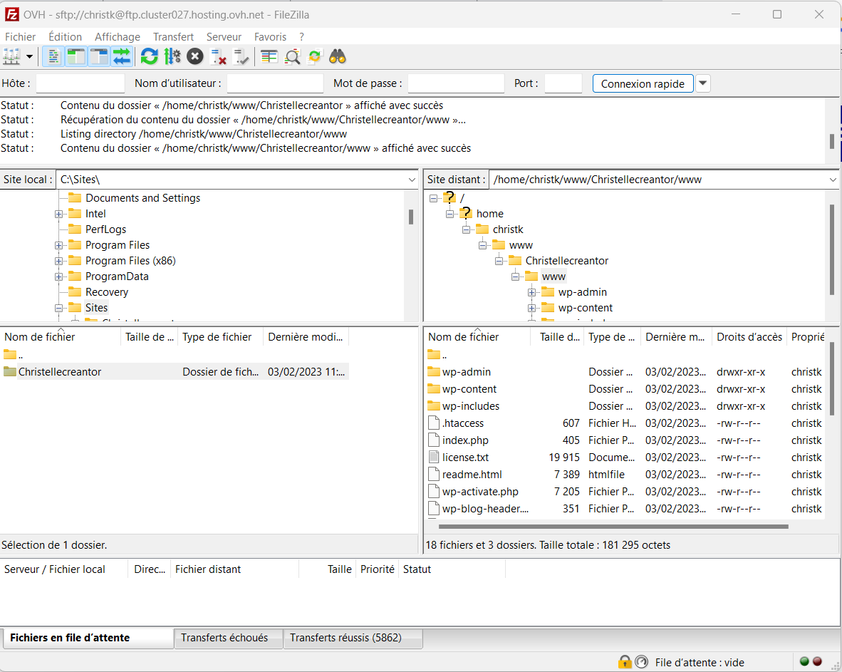

L'histoire : J'ai acheté un nom de domaine sur ovh, téléchargé wordpress.org, décompressé le fichier wordpress et installer filezilla.
Je me suis connectée à FileZilla sur le port 21 et j'ai importé les éléments du dossier wordpress dans le site distant. Ca marchait pas, alors j'ai tout supprimé du site distant, me suis connectée sur le port 22 et j'ai recommencé. Ca ne marchait toujours pas, alors j'ai recommencé la même manip 2 ou 3 fois.

Merci pour ce guide, j'ai suivi votre conseil, j'ai tout effacé et recommencé, mais j'ai un nouveau problème qui a remplacé le premier. J'ai une erreur Index of lorsque je tape l'adresse de mon site. C'est assez frustrant car je pense toucher au but.
J'ai suivi le guide OVH et remplacé l'adresse du dossier racine, mais ça ne fonctionne pas

Le site s'affichait avec une erreur "index of"
J'ai d'abord suivi le guide OVH pour ce problème, puis j'ai repris votre guide pour voir où j'avais fait une erreur. J'ai fini par trouvé (j'ai téléchargé un dossier au mauvais endroit) et l'erreur s'est résolue.
