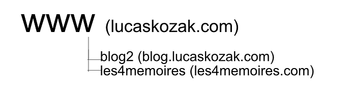

Dans mon www, j'ai donc mon wordpress principal et un dossier blog2 vers mon blog.
J'ai décidé de rajouter un troisième dossier nommé Les 4 Mémoires, qui est également un Wordpress.

J'ai bien vérifié que les redirections sur le panel OVH pointait bien vers les bons dossiers.
