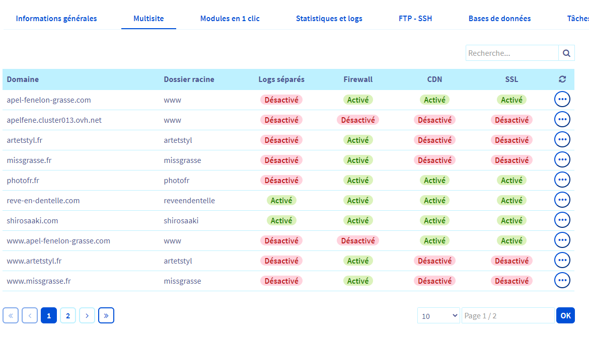

Dans ton Manager OVH > Web Cloud > Hébergement > VotreDomaine > Multisite
Je ne vois pas le cas pour www.photofr.fr
Voilà:
Dans .ovhconfig, remplacer environment=production par environment=development, ça désactive des caches internes sur les serveurs web d'OVH.
