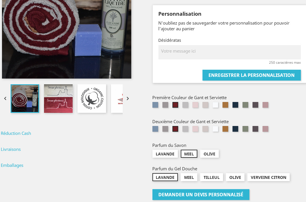

1212532
12 couleurs, 2 essuies différents, 3 parfums savons, 5 parfums gel douche et (brodé ou pas, pas présent lors de la capture)
pour pouvoir retirer les doublons, je dois pouvoir y accéder
