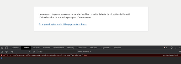

Bonjour, alors maintenant que le problème SSL est réglé, j'avance un peu sur mon autre erreur 500.
Voici ce que m'affiche la console lorsque je cherche à accéder à la page.

Perso je ferais une mise à jour Wordpress via la méthode FTP:
* downloader depuis wordpress.org
* dézipper
* uploader sur le site en écrasant les fichiers existants
Ceci préserve l'existant , les wp-config et autres wp-content ne sont pas touchés.
ah oui possible. Après je suis passé par l'installation "modules en 1 clic" ça risque pas de tout péter si je mets à jour manuellement ?
(bon ok il semblerait que cette méthode "en 1 clic" ne soit pas la meilleure, j'avais fait manuellement pour mon premier site et je voulais tester cette méthode pour mon 2e)
Absolument pas, vérifiez d'abord la version de php. Si vous êtes encore en 5.4 il est temps de passer à 7.3 au moins.
J'ai directement ré-installé Wordpress depuis…Wordpress, via l'admin. toujours l'erreur, je suis en version PHP 7.3 au niveau global.
