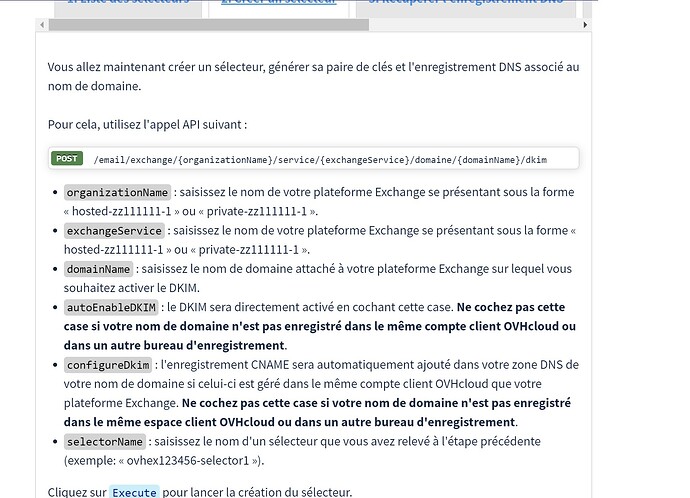

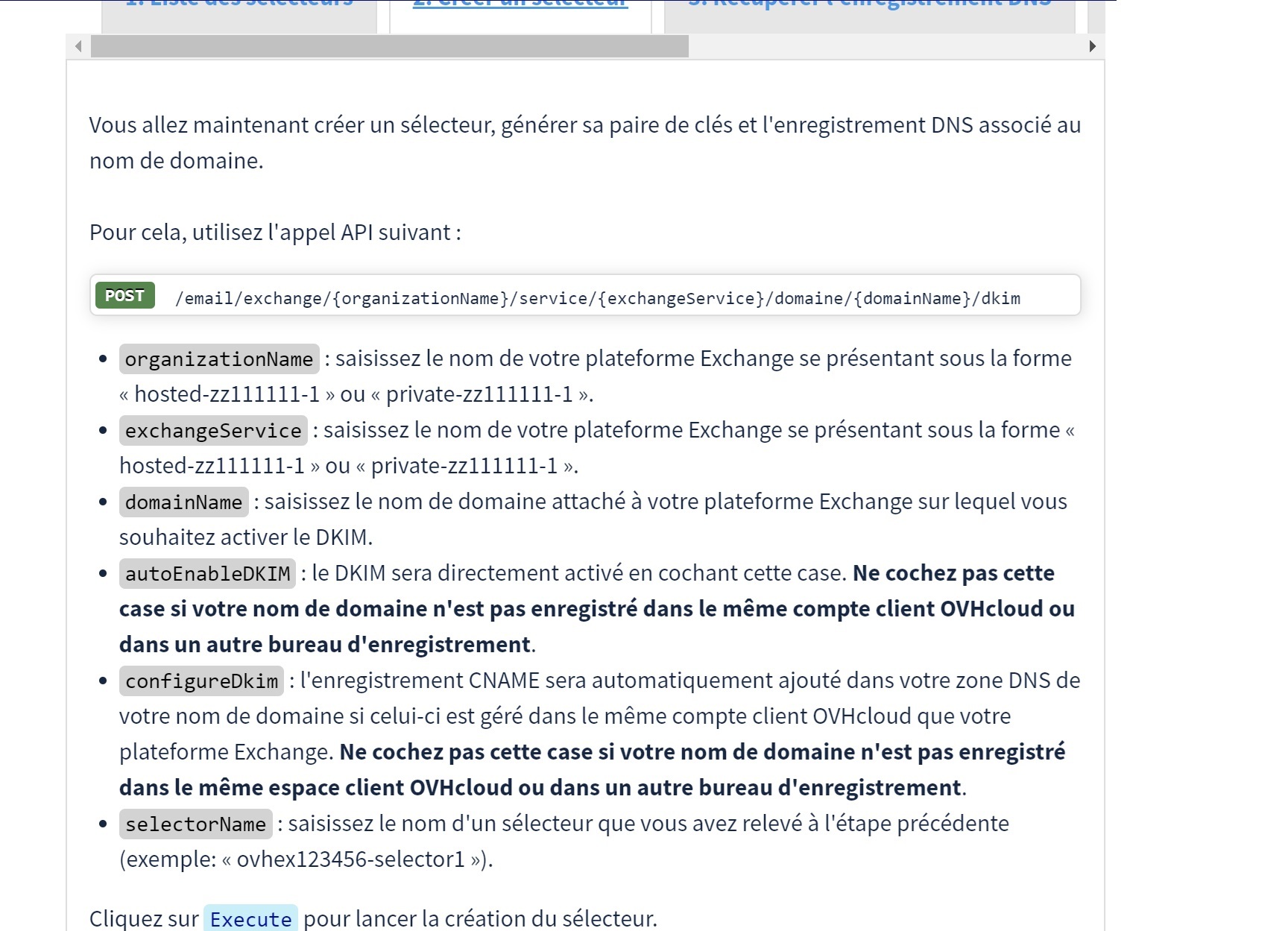

La page d'aide OVH que vous m'avez envoyée et que j'avais déjà consultée ne semble pas à jour de l'interface API, de sorte que je suis dans l'impossibilité de régler le problème.
Plus particulièrement, le paragraphe "Configuration complète du DKIM" à la rubrique "pour Exchange" ne correspond pas à l'API à la rubrique 2 "créer un sélecteur".
Je n'arrive donc pas à terminer cette seconde étape et à passer aux suivantes.

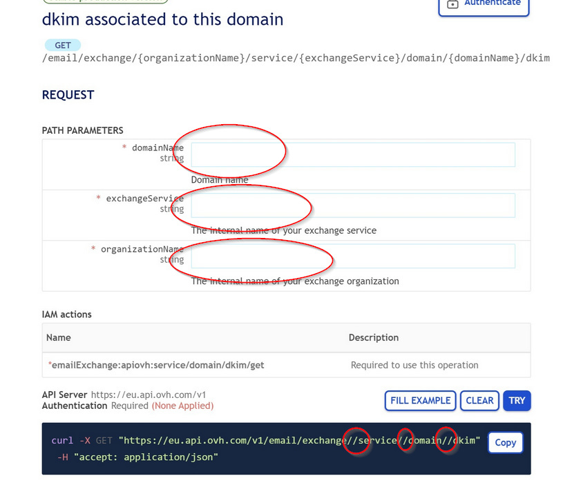

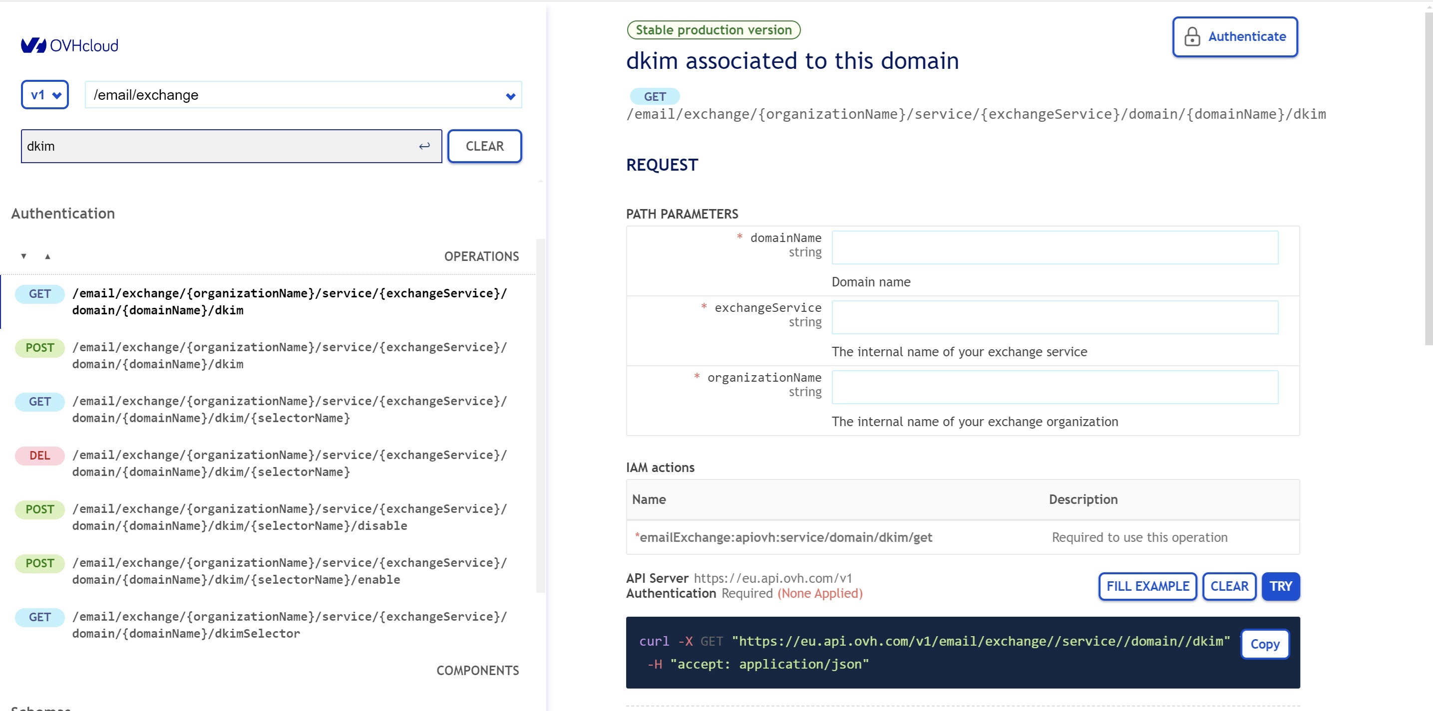

La difficulté est que je peux renseigner uniquement "domainName", "exchangeService" et "organizationName".
Les cases "autoEnableDKIM", "configureDkim" et "selectorName" mentionnées dans la page d'assistance n'apparaissent pas sur l'API.
De même que la case "Execute" n'apparait pas sur l'API mais seulement "Fill example", "Clear" et "try".
Je joins à la présente deux capture d'écran : celle de la page d'aide OVH (étape 2) et celle de l'API.

Vous avez laissé ces champs en blanc avant de cliquer "try" ?
non je les avais remplis tous les trois, mais trois champs sont disponibles au lieu de cinq sur la page d'aide OVH et pas de bouton "execute" non plus.
J'ai appuyé sur le bouton "try" après avoir rempli les trois champs, mais cela ne correspond pas au résultat de la page d'aide, de sorte que je ne peux pas continuer sur l'étape 3.
Je ne peux pas donner plus de réponse sans voir ce que vous avez fait (vous ne fournissez aucune copie d'écran)
Hello à vous deux,
Le guide mentionne encore l'ancienne interface, il est en cours de mise à jour.
Toutes nos excuses pour la gêne que cela a pu occasionner.
