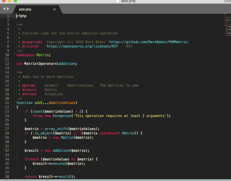

Je viens de passer le site en mode debug et il y a une nouvelle erreur qui apparait. Je ne comprends pas vraiment qu'est ce qu'il faut modifier sur la ligne.
Merci d'avance
Voici le fichier en question
tu ne dois rien modifier
c'est ton transfert qui s'est mal passé
réinstalle ta version de prestashop
