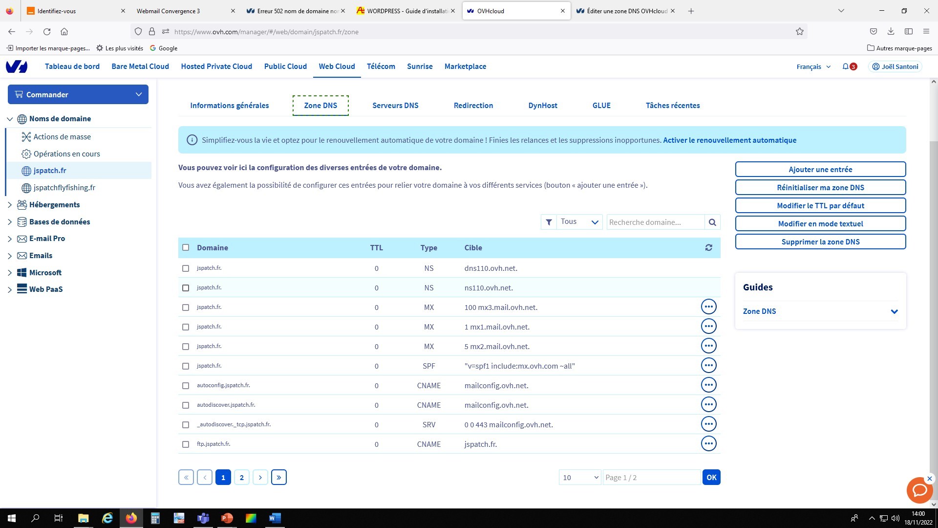

Je voulais donc repointer dans la ZONE DNS, le domaine vers la bonne IP. Vous me parlez d'un remplacement d'adresse IP, sauf que je n'ai pas de ligne contenant une IP. J'imagine donc qu'il faut créer une nouvelle entrée de Type A avec une cible la bonne IP.
Ayant un deuxième nom de domaine que j'avais créé à la souscription de l'hébergement OVH, je vois qu'il y a 2 entrées A ayant chacune une adresse IP différente : l'une avec le nomdomaine.fr et une adresse commençant par 46.105 et une autre entrée avec www.nomdomaine.fr avec une adresse 146.59.209.152.
Dois je donc récréer 2 entrées l'une pour indiquer que le nom de domaine est sur Ovh (donc quelle adresse IP dois-je mettre) et l'autre pour indiquer que l'hébergement du site est sur un autre serveur ?

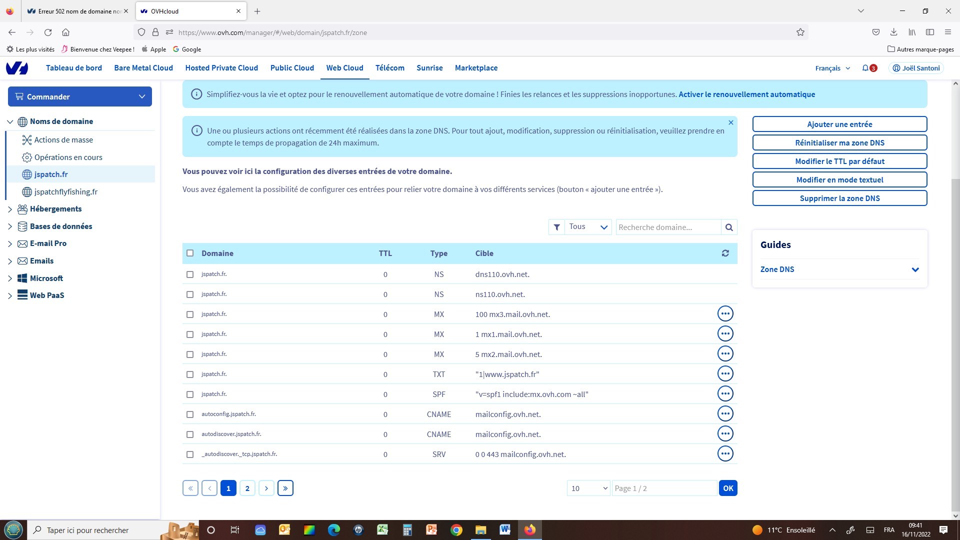

Je mets en copie d'écran les éléments.
Je vous remercie pour votre aide, cela semble fonctionner à nouveau
