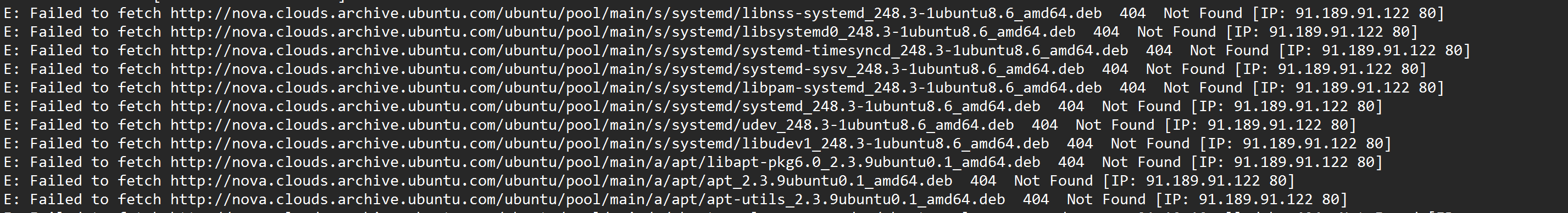

Bonjour pour mettre a jour les package je fait sudo "apt-get upgrade" en étant connecté avec mon id admin. Et je recois des reponses de ce type: E: Failed to fetch http://nova.clouds.archive.ubuntu.com/ubuntu/pool/main/s/systemd/libnss-systemd_248.3-1ubuntu8.6_amd64.deb 404 Not Found [IP: 91.189.91.122 81]

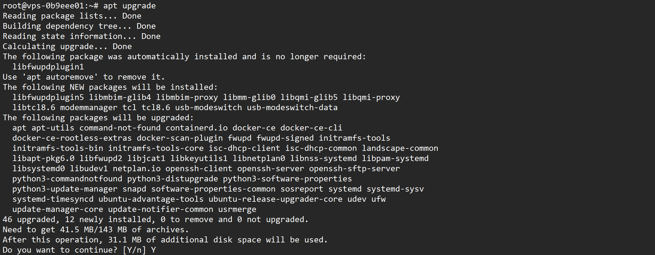

En reponse à apt upgrade:
Suite à sa j'ai choisi "Y", et j'ai eu plein d'erreur comme ça:

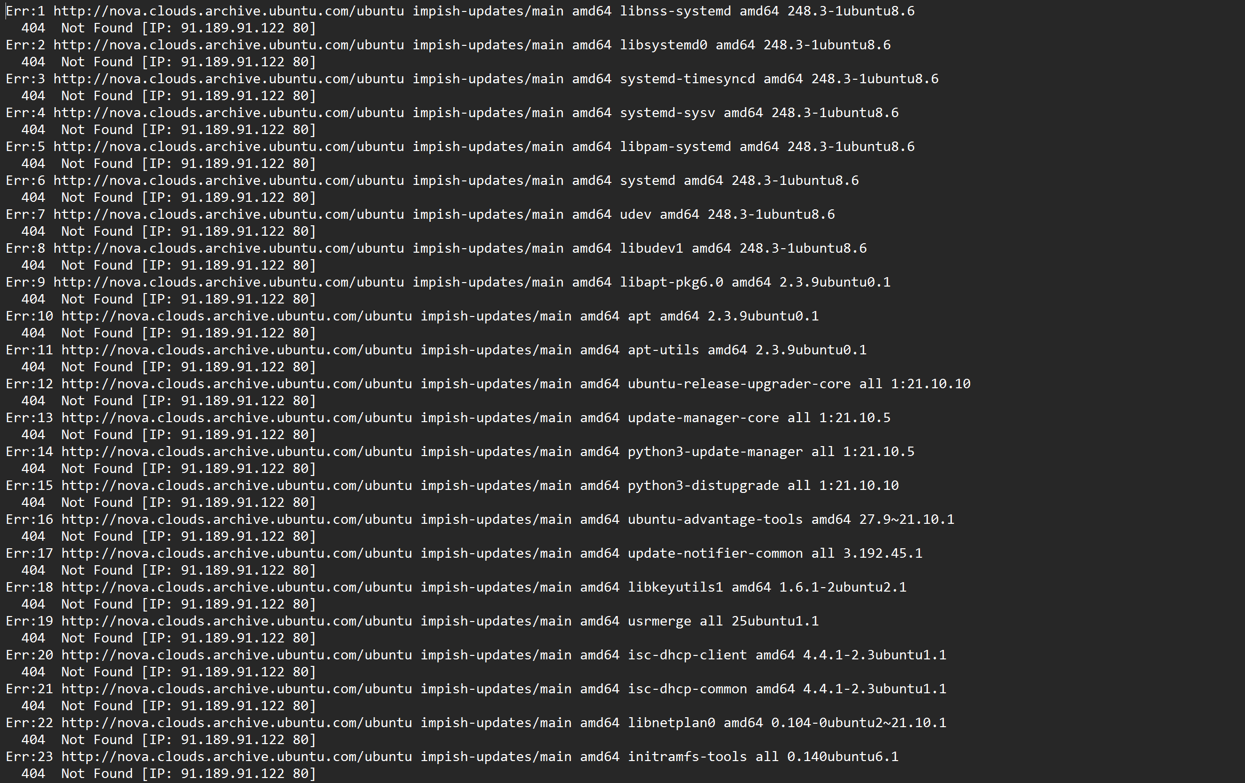

puis ce type d'erreur:
