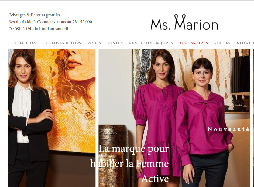

Quel domaine ?
1marion.commarion.com
Un petit soucis :
Sur un navigateur :
ms-marion.com
Sur un autre navigateur :
Quel CMS ?
Prestashop 1.7.6.3
Maintenant, je passe en time-out.

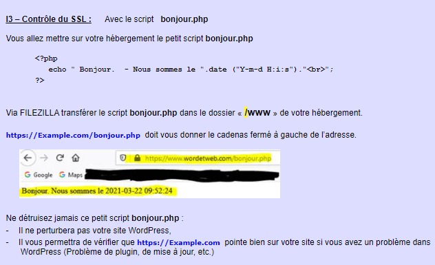

Je te propose d'installer sur ton hébergement le petit script bonjour.php décrit dans mon guide et de me prévenir quand ce sera fait.
Voir –> https://www.wordetweb.com/word-et-web/WORDPRESS-guide-installation-de-WordPress-premier-domaine-chez-OVH-FR.htm">CMS - WordPress - Guide Installation chez OVH
bonjour.php
C'est fait !
Chez moi https://ms-marion.com/bonjour.php a une réponse immédiate.
