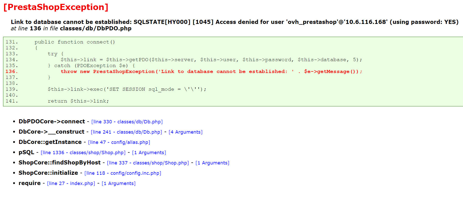

J'ai enfin trouvé le message d'erreur qui me bloque tout :
Je n'y comprends rien… si quelqu'un peut m'aider à solutionner cette fichu erreur 500… MERCI :slight_smile:

j'ai réussi… le mot de passe dans le fichier config était faux
