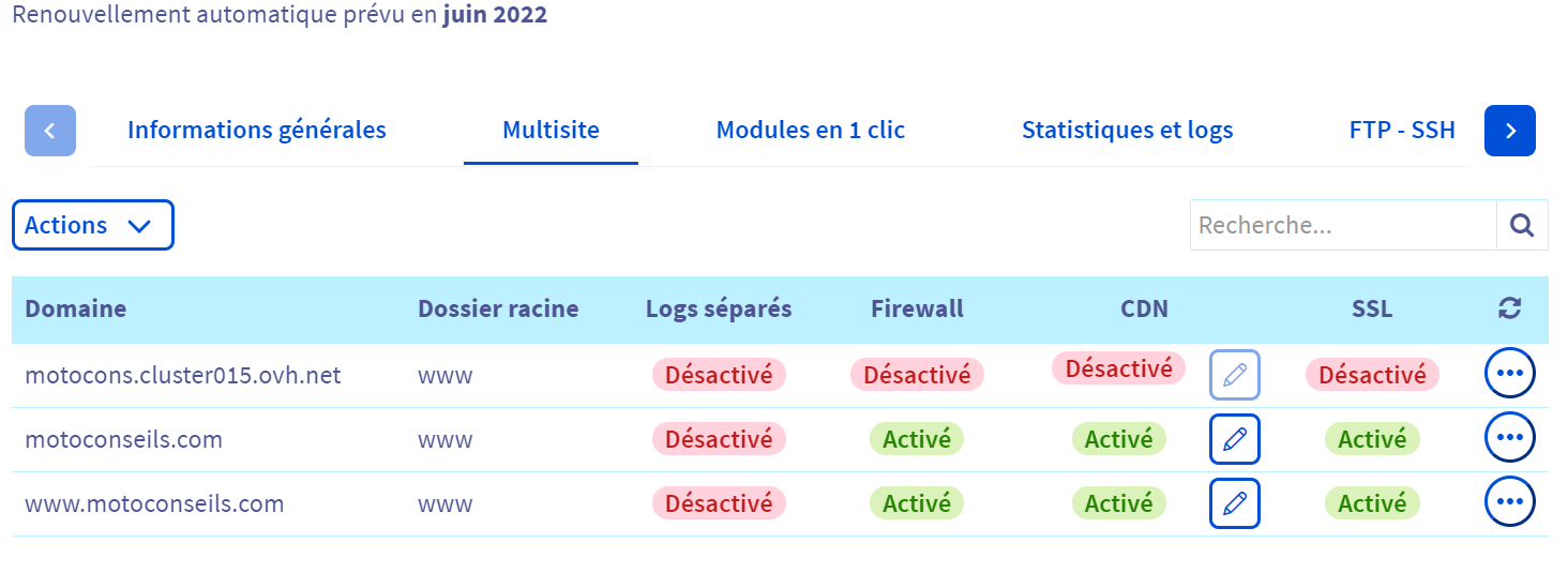

Je possède un hébergement mutualisé pour mon site motoconseils.com sous wordpress. Ma BDD étant saturée, j'ai demandé l'activation du sql privé pour migrer ma BDD. J'ai donc modifié mon wp-config avec mes nouvelles informations. Ne fonctionnant pas j'ai repassé mon wp-config initial avec ma bdd mutualisée qui est saturée. Sauf que au lieu de voir mon site revenir en 200, il est désormais complétement planté et m'affiche une 503. Comment cela s'explique ?

L'adresse du serveur web 46.105.204.15 est une adresse CDN du cluster015.
Cependant votre site ne semble pas être hébergé sur cluster015 (ni sur aucun autre cluster, d'ailleurs)

Je ne sais pas si vous avez changé quelque chose, mais on est en net progrès.
Votre site pointe vers cluster 015.
Cette adresse est correcte et votre site s'y trouve.
Le SSL est correctement activé.
