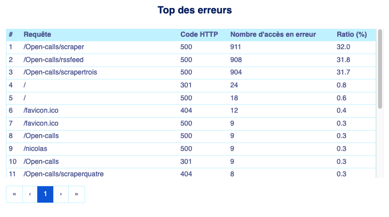

Je l'avais localisé à l'adresse /Open-calls, puis je l'ai supprimé depuis, mais toujours cette erreur. D'après cette capture, il semble bien que cela vienne de ce répertoire.

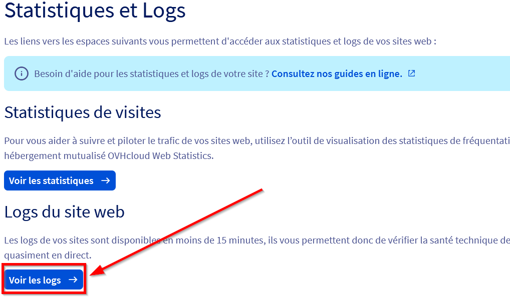

Monitorez vos connexions sortantes.
comment faire ?
comment faire ?

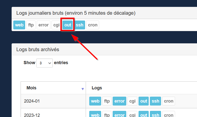

allez, on vous prend par la main
ensuite
ensuite

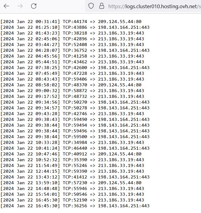

Ca ne vous donne pas le temps que la requête a mis, mais si vous suivez le chemin de vos connexions, ça peut vous aider...

Faites quelques appels qui bloquent, notez les heures exactes pour filtrer les évènements utiles hors du bruit ambiant.
Ici vous montrez le log de minuit...

Pour les logs "Out", j'ai exactement les mêmes IP jusqu'a 07:00 donc OVH, RIPE Network, Amazon
Pour les logs "Error", j'ai une très longue liste de ça (jusqu'a 07:00) :
