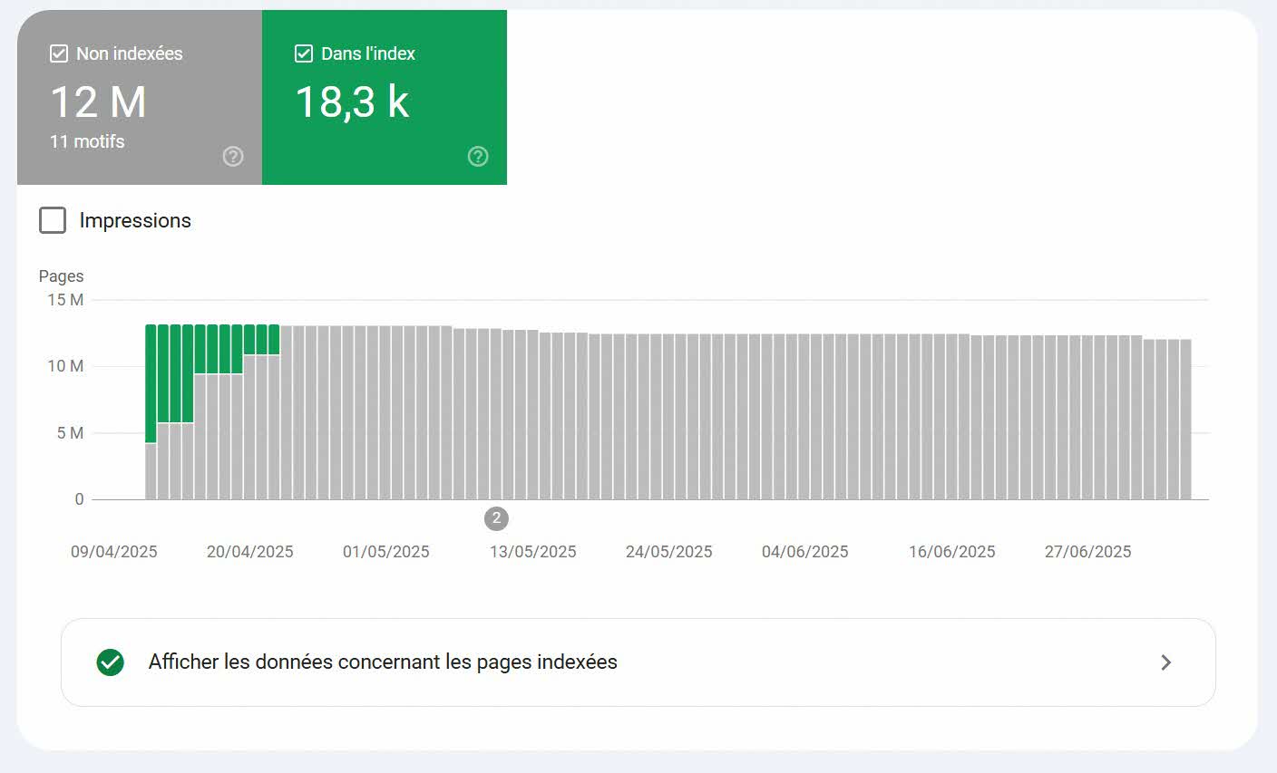

  • dans la console google, on voit nettement que depuis quelques mois j'ai perdu 12 millions de pages sur un de mes sites au niveau de l'indexation
  • la plus grande part, j'ai ce message Erreur serveur (5xx)

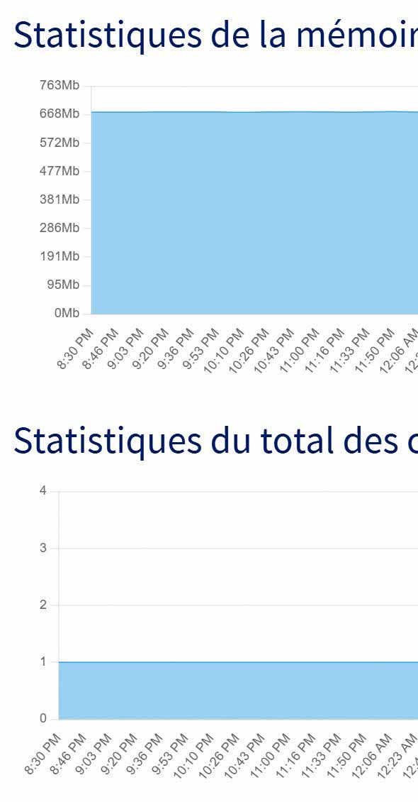

  • La DB cloud consomme trop de mémoire selon ce que je vois sur le monitoring. J'ai fait le test de désactiver, au niveau du DAO du site, la DB cloud. J'ai laissé comme ça pendant deux jours => Sur le monitoring, la mémoire allouée ne descendait pas, et il affichait toujours une connexion. J'ai donc rebranché le connecteur vers cette DB puisque le couper ne fait pas descendre l'utilisation de la RAM.
    Est-ce que c'est le monitoring sur le OVH manager qui affiche des informations erronées, ou est-ce que je m'y prends mal? Comment diminuer la consommation en RAM? Est-ce que je dois redémarrer la Web Cloud Database?

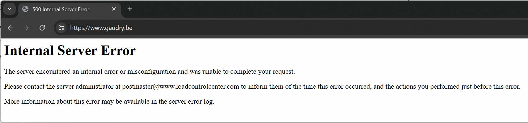

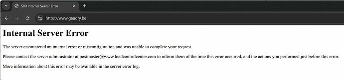

Tout fonctionnait à merveille pendant des jours, et puis à nouveau... Erreur 504... Sur tous les sites de différents domaines hébergés au même endroit. Et c'est encore une fois le moteur php qui ne répond plus :(
Je confirme que la redirection de http vers https est instantanée. Il n'y a donc pas eu de problème pour lire le .htaccess.
Et ensuite ça mouline pendant de longues minutes (exactement 190 secondes) avant de lancer un 504.

54.38.214.226 www.gaudry.be - [17/Jul/2025:09:31:22 +0200] "GET /bd/bessy/les-greenhorns.html HTTP/1.1" 500 - "-" "Mozilla/5.0 (Macintosh; Intel Mac OS X 10_15_7) AppleWebKit/537.36 (KHTML, like Gecko) Chrome/127.0.0 Safari/537.36"
57.129.81.227 www.gaudry.be - [17/Jul/2025:09:31:22 +0200] "GET /bd/bessy/l-arme-du-crime.html HTTP/1.1" 500 - "-" "Mozilla/5.0 (Macintosh; Intel Mac OS X 10_15_7) AppleWebKit/537.36 (KHTML, like Gecko) Chrome/127.0.0 Safari/537.36"
154.29.65.136 www.gaudry.be - [17/Jul/2025:09:31:22 +0200] "GET /photo-rf-036544898126204311516118.jpg HTTP/1.1" 500 - "-" "-"
141.95.54.59 www.gaudry.be - [17/Jul/2025:09:31:23 +0200] "GET /bd/dessin/finch-david.html HTTP/1.1" 500 - "-" "Mozilla/5.0 (Macintosh; Intel Mac OS X 10_15_7) AppleWebKit/537.36 (KHTML, like Gecko) Chrome/127.0.0 Safari/537.36"
141.95.54.132 www.gaudry.be - [17/Jul/2025:09:31:23 +0200] "GET /bd/dessin/janin-mikel.html HTTP/1.1" 500 - "-" "Mozilla/5.0 (Macintosh; Intel Mac OS X 10_15_7) AppleWebKit/537.36 (KHTML, like Gecko) Chrome/127.0.0 Safari/537.36"
146.59.127.80 www.gaudry.be - [17/Jul/2025:09:31:24 +0200] "GET /bd/dessin/guera-r-m.html HTTP/1.1" 500 - "-" "Mozilla/5.0 (Macintosh; Intel Mac OS X 10_15_7) AppleWebKit/537.36 (KHTML, like Gecko) Chrome/127.0.0 Safari/537.36"
