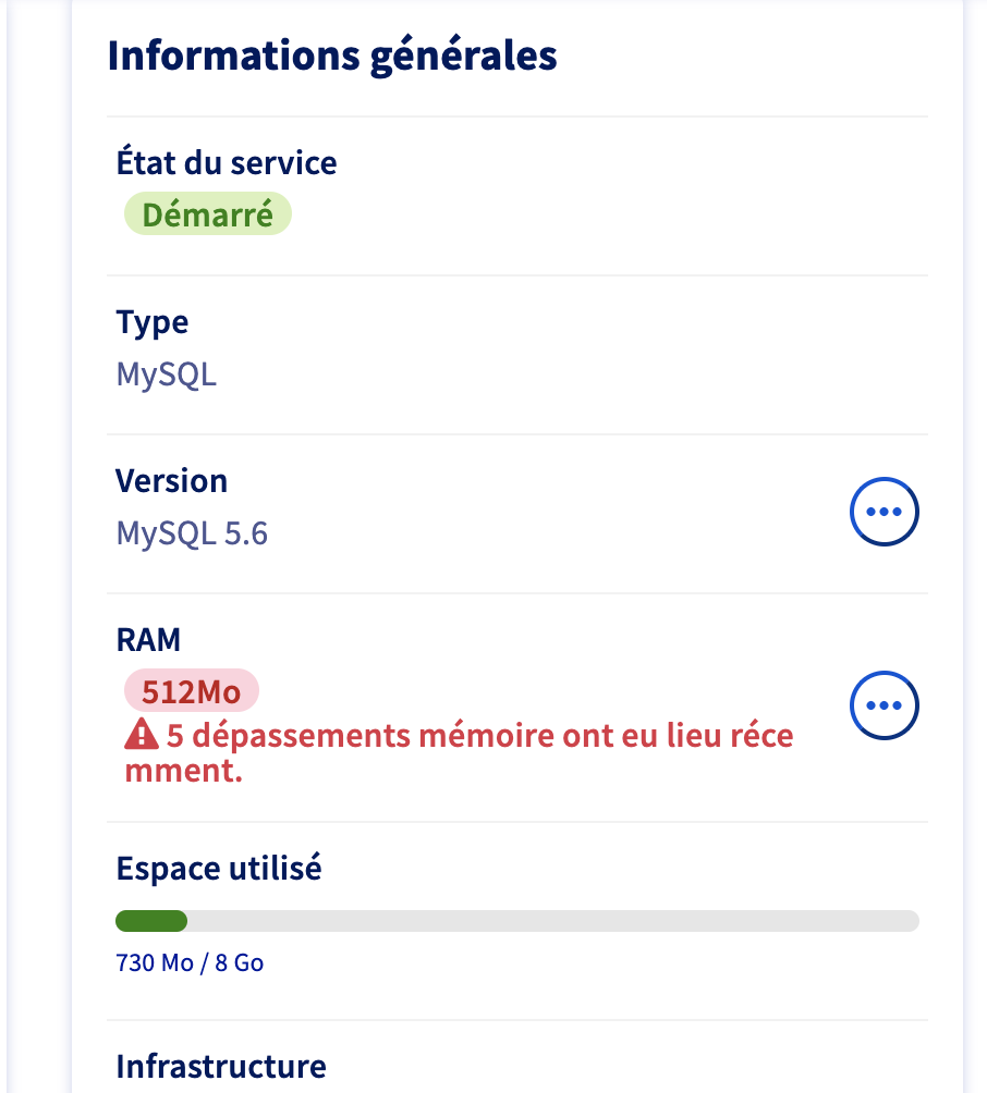

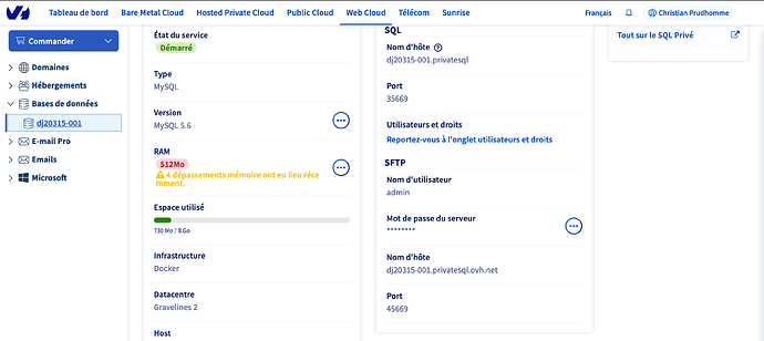

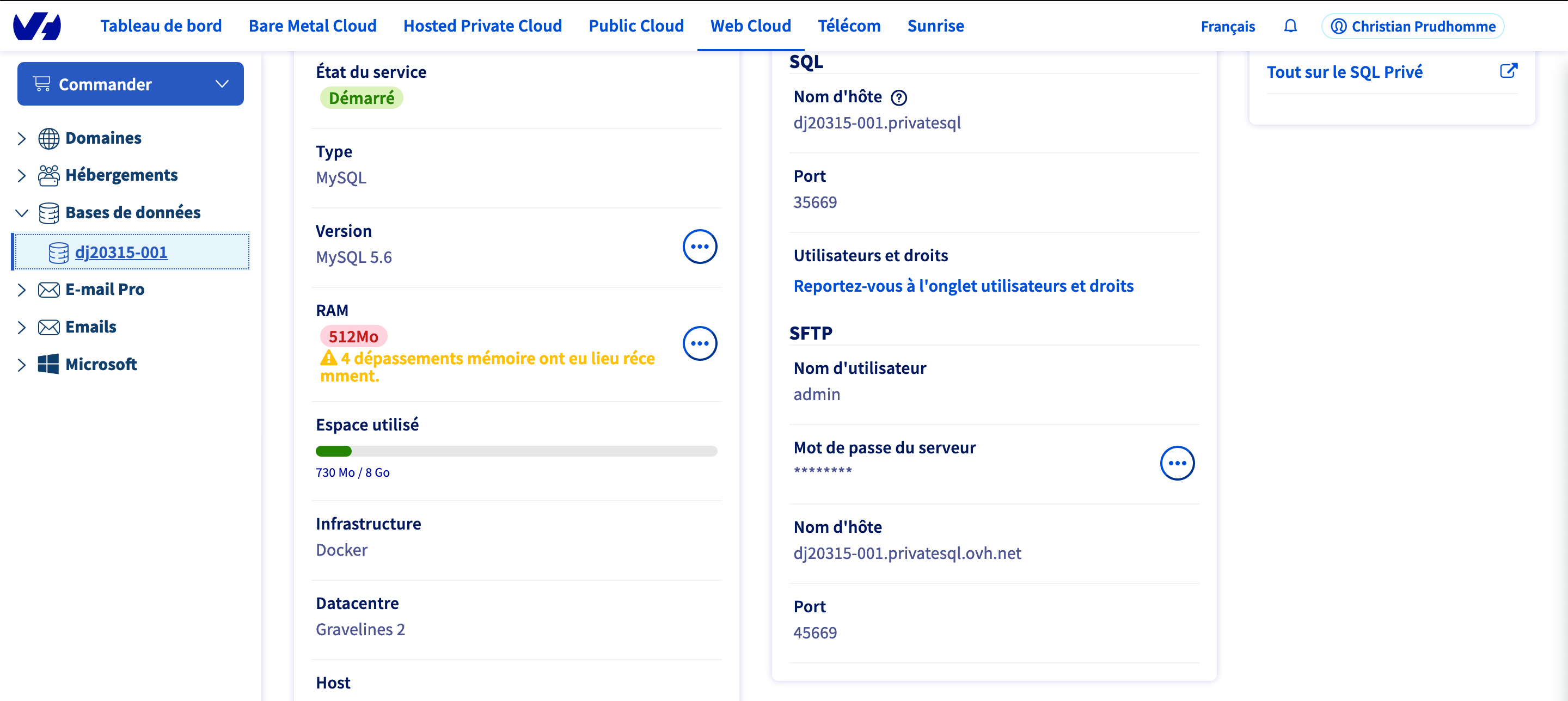

J'ai aussi ça que je n'arrive pas a modifier (la RAM)
merci

Cependant, j'ai un souci de RAM et impossible de l'augmenter je suis a priori en 512 et ça bouffe beaucoup cette chose la. Comment réglé le probleme ?
je le vois souvent, même avec un seul site… une manière de te faire commander?
je n'en tiens pas compte perso

Oui j'evite de m'occupe de cette RAM, j'avais qu'une sqlPrivé que c'était déja comme ça, allors qu'il n'y avait rien dedans.
