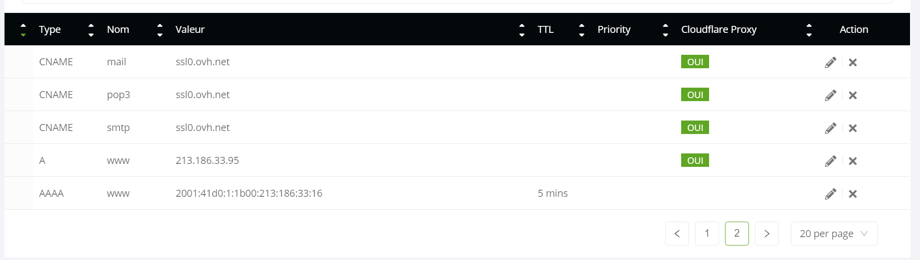

dans CloudFlare vous avez l'IP avec ou sans CDN ?
La configuration cloudflare pointe vers un proxy ezoik
proxy ezoik
Et celui-ci pointe vers quel IP ?
Car du coup l'erreur de cloudflare peut venir de Ezoic également.

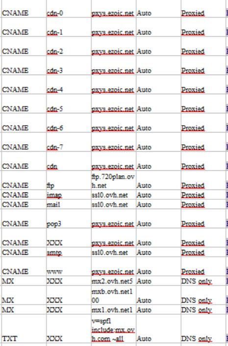

oui pour moi ezoic peut être en cause … J'ai joint ci dessus la config cloudflare en remplacant le site concerné par XXX

non pas forcément car le CDN est sur une nouvelle IP d'où la question de la configuration de ezoic.

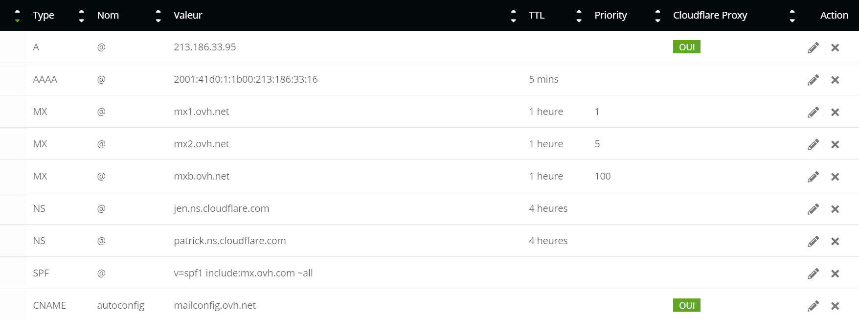

voici la configuration d'ezoic:
perso dans votre cas je remplacerais "213.186.33.95" par "213.186.33.16" pour me débarrasser du CDN OVH qui sert à rien (vous avez CloudFlare en frontale).
