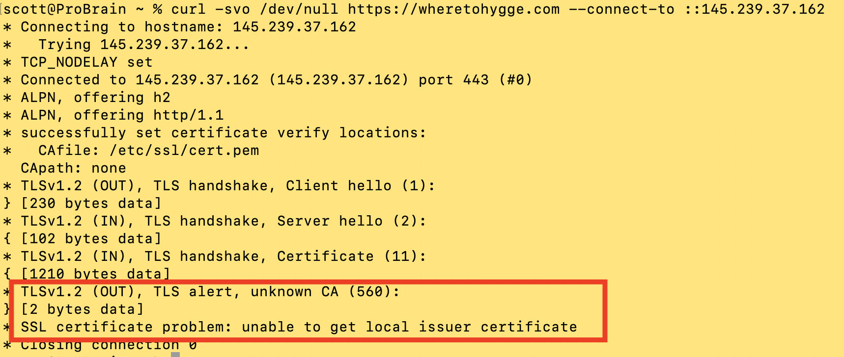

Cloudfare viens de m'envoyer le screenshot suivant m'assurant que le problème ne vient pas d'eux mais bien du coté d'OVH.
[updated screenshot, as it changed since my last test. It’s still broken at the host]
