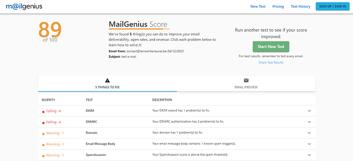

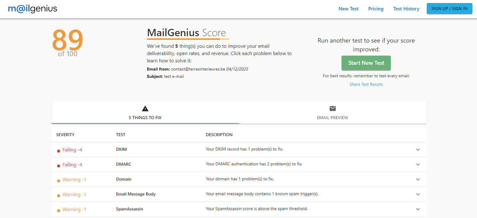

Que pensez-vous de ce type de test? (cfr ci-dessous)
Il me pointe différentes améliorations possibles (DKIM, DMARC…), je me pencherai dessus les prochains jours. Il semble qu'un domaine qui n'a pas encore 180 jours d'existence a une moins bonne réputation…
Merci!
Les domaines trop nouveaux partent avec une mauvaise réputation, vous avez raison. 180 jours c'est à l'appréciation de chaque administrateur de serveur mail (ou du logiciel de filtrage qu'il utilise)
Votre domaine créé le 25 août n'avait pas éveillé mon attention, 3 mois ça se discute...
Bonjour &#64;Fritz2cat, voici un petit topo des actions entreprises et résultats :<br /><br />* upgrade vers e-mail pro &amp; config DKIM &amp; DMARC<br /><br />* le score sur mailgenius est passé de 89 à 97 pour un simple e-mail, et à 91 pour un e-mail test depuis mailchimp<br /><br />* le DMARC est ajouté aux entrées DNS, configuré &#39;soft&#39; d&#39;après différents conseils... mais ne semble pas bieen fonctionner pour un e-mail envoyé via mailchimp, qui gère sa propre authentification<br /><br />* néanmoins, un simple e-mail vers Outlook.com atterrit toujours dans les spams, et le mail test depuis mailchimp arrive dans les spams d&#39;une adresse gmail.com :/ Un nouveau test depuis mailchimp a fonctionné, or il n&#39;obtient que 90 au test mail genius. Les couleurs (texte et fond trop proches) seraient un critère décisif ?!<br /><br />Pour info, les scores mailgenius ci-dessous. Je vois difficilement comment améliorer les choses à partir d&#39;ici... si vous avez une piste, merci d&#39;avance, et quoi qu&#39;il en soit merci pour vos contributions!<br /><br /><img src="upload://iLv30Sot7JNZJvgYPMF5jXLldB4.png" width="690" height="369" loading="lazy" /><img src="upload://oecikwxnJ7NiAvrobIUlhtOHP3h.png" width="690" height="368" loading="lazy" />

Votre DMARC: "v=DMARC1; p=none; adkim=r; aspf=r; sp=none"
semble correct (de toute façon très laxiste puisque il donne instruction de ne pas bloquer les mails qui échouent au niveau de DMARC.)
Effectivement, j'ai laissé 'none'. J'ai à présent configuré un 'mailto' pour recevoir les rapports. Une politique DMARC plus stricte augmente la confiance envers l'adresse e-mail ai-je compris… logique. J'attends de vérifier que je reçois bien les rapports :slight_smile:
Par contre, je viens seulement de comprendre qu'il fallait modifier le SPF pour qu'il soit également valide avec mailchimp. Les newsletters arrivent à présent dans la boîte de réception pour Gmail et Outllook et plus dans les spams, petite victoire :slight_smile:
