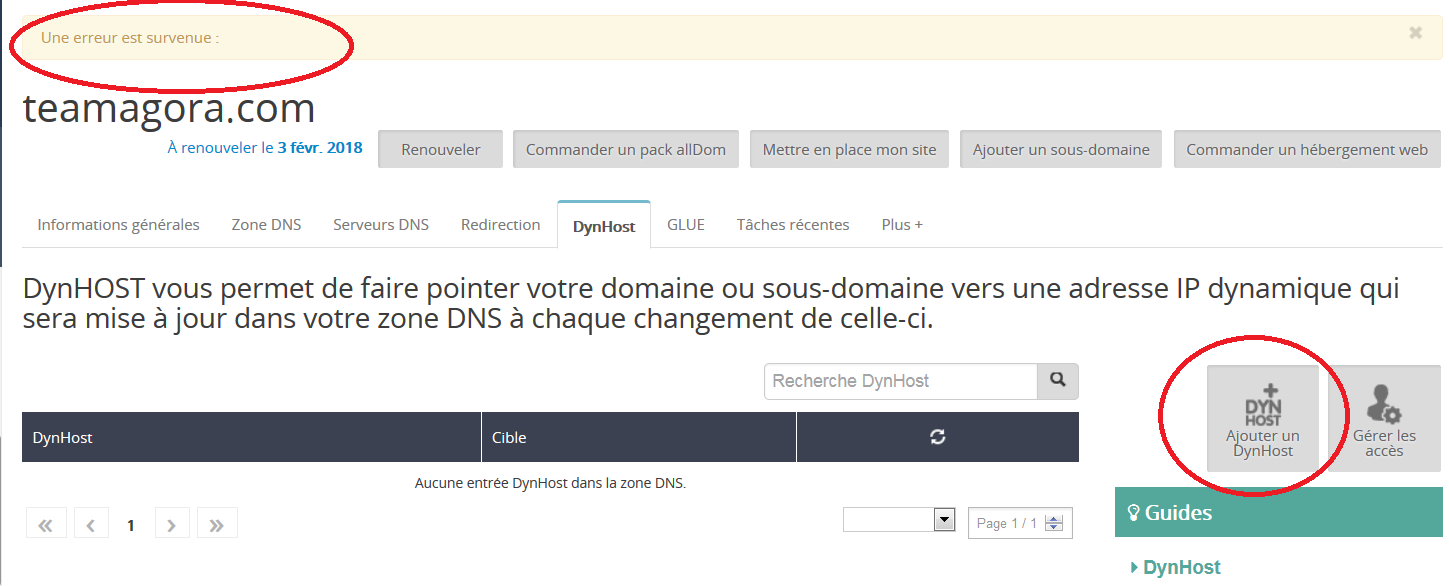

A la création d'un dynhost dans le manager, je remplis les deux champs correctement MAIS après avoir cliqué sur OK, le login dynhost n'est PAS créé et le message d'erreur [vide] apparait :
Est-ce un bug ?
Comment créer un dynhost correctement ??
Un problème de cache navigateur ?

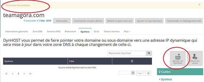

Je viens d'essayer avec IE (et sans Adblock) et cela ne fonctionne pas non plus. Est-ce fonctionnel pour vous ?

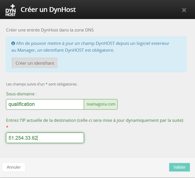

Voici comment je remplis la fenetre de synhost (l'ip sera remplacée par la valeur réelle). Tout semble vert.
Et puis j'ai le message d'erreur "Une erreur est survenue : " (sans message d'erreur en fait :wink:
Il semble déjà exister c'est peut être à cause de ça..
https://toolbox.googleapps.com/apps/dig/#A/qualification.teamagora.com
Effectivement ! Bien vu !
Il y avait un conflit avec une entrée DNS de type A (quelque part dans la liste de la Zone DNS) avec le même nom, que j'avais configuré il y a quelques mois mais jamais exploitée. Une fois supprimé, la création du dynhost fonctionne…

question à la con : pourquoi mettre une IP static ()d'après votre image une IP de VPS en DynHost ?
IL 'agit d'un champ qui doit contenir une valeur. Cette valeur est mise à jour par un script qui envoie une requête POST à OVH. Le champ doit être rempli par une valeur par défaut qui respecte le format d'une adresse IP. Dès lors, il faut mettre une première valeur par défaut. Cela est normal. Vou pouvez accéder aux guides OVH pour plus d'explications.
