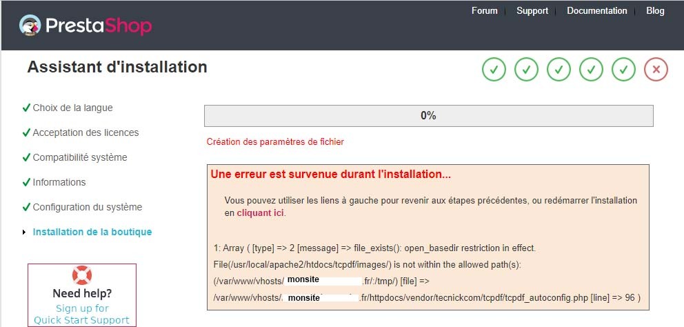

Erreur à l'installation de Prestashop 1.7.8.9
Je souhaite installer Prestashop 1.7.8.9 sur un VPS, j'ai suivi les instructions d'installation,
je passe l'étape de connexion à BDD, puis j'ai ce message :
Que dois-je faire ?
Merci d'avance pour votre soutien !

Le message d'erreur est ici:
C'est le générateur de PDF, voir https://github.com/tecnickcom/TCPDF
Peut-être que ça vous inspire plus que moi ...

Je viens d'essayer sans résultat malheureusement, le message évoque une erreur de chemin d'accès.
En ce qui concerne le fichier tcpdf_autoconfig.php , il est présent sur le chemin mentionné,
pour cette partie :
(/var/www/vhosts/monsite.fr/:/tmp/) file =>
Je ne vois pas de qui il peut s'agir ?..
Enfin concernant les fichiers situés dans …/tcpdf/images/ j'ai l'impression qu'il s'agit des fichiers nécessaire à l'exploitation du logiciel tcpdf installé sur le serveur et possiblement absents ??
Y a t-il une méthode pour le ré-installer ? peut-être via Putty ?
