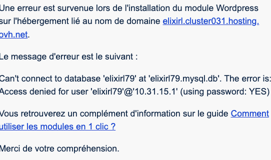

Je ne suis pas du tout experte en informatique et j'ai suivi un tuto pour obtenir mon hébergeur, mon SSL, tout se passait bien.
Mais en cliquant sur module en 1 clic comme le préconise OVH, plus rien n'avance.
Voici le mail que je recois..
Si quelqu'un peut m'expliquer comment m'en sortir. Un grand merci.
Bonjour @MalloryC
Si le fichier /www/wp-config.php existe, les informations d'accès à la base de données pour WordPress se trouvent dans ce fichier :
Si le fichier /www/wp-config.php n'existe pas ou plus, suivre la procédure
J - WordPress - Création de la Base de Données décrite dans mon guide.
