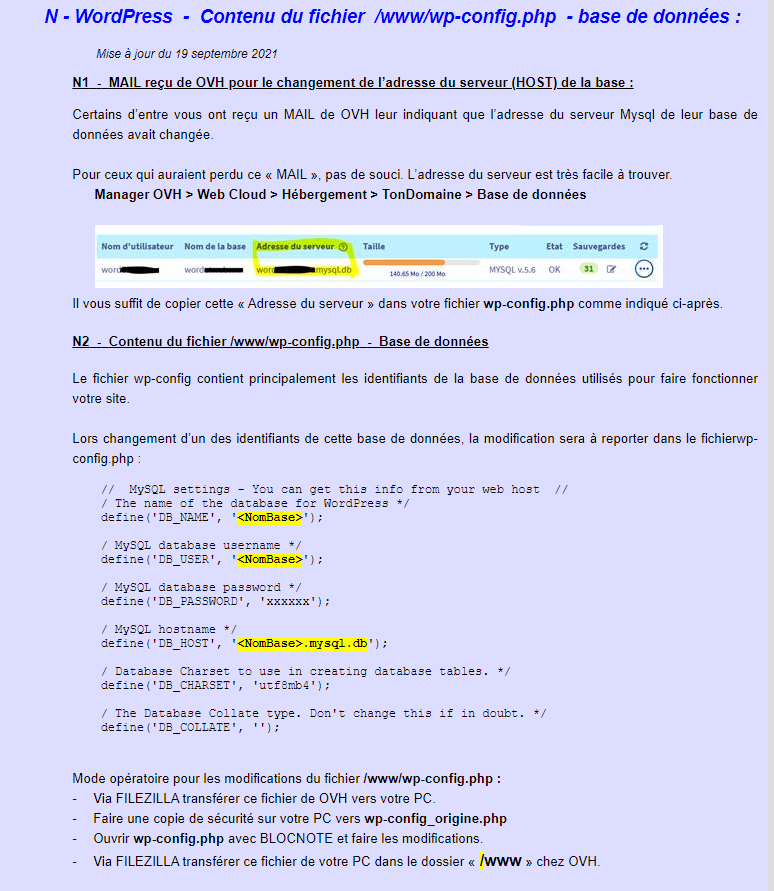

Tu a du recevoir un Mail de OVH te demandant de changer l'adresse du serveur (Host) de ta base de données.
Il te suffit alors de modifier wp-config.php

Bonjour @HilaryS
Pas de problème et pas de galère en vue et pas plus compliqué à faire qu'un irish coffee.
Voir –> https://www.wordetweb.com/word-et-web/WORDPRESS-guide-installation-de-WordPress-premier-domaine-chez-OVH-FR.htm">CMS - WordPress - Installation chez OVH
Paragraphe :N - WordPress - Contenu du fichier /www/wp-config.php - base de données
Paragraphe :N1 - MAIL reçu de OVH pour le changement de l’adresse du serveur (HOST) de la base
Paragraphe :N2 - Contenu du fichier /www/wp-config.php - Base de données

Pas besoin de se souvenir du mot de passe pour faire la modification. Il suffit de modifier la valeur du champ `DB_HOST` dans le fichier `wp-config.php`, via filezilla par exemple.

Vous trouverez sur notre guide toutes les informations nécessaire pour vous connecter à votre hébergement en utilisant filezilla.
Une fois connecté, vous pourrez récupérer sur votre ordinateur le fichier `www/wp-config.php`, modifier la ligne correspondante et remettre le fichier `wp-config.php` à sa place. Dans les minutes qui suivent, votre souci devrait être résolu.
Pour éditer votre fichier, nous vous conseillons notepad++
Pensez à faire une sauvegarde de votre fichier.
Notre guide est disponible ici : https://docs.ovh.com/fr/hosting/mutualise-guide-utilisation-filezilla/
