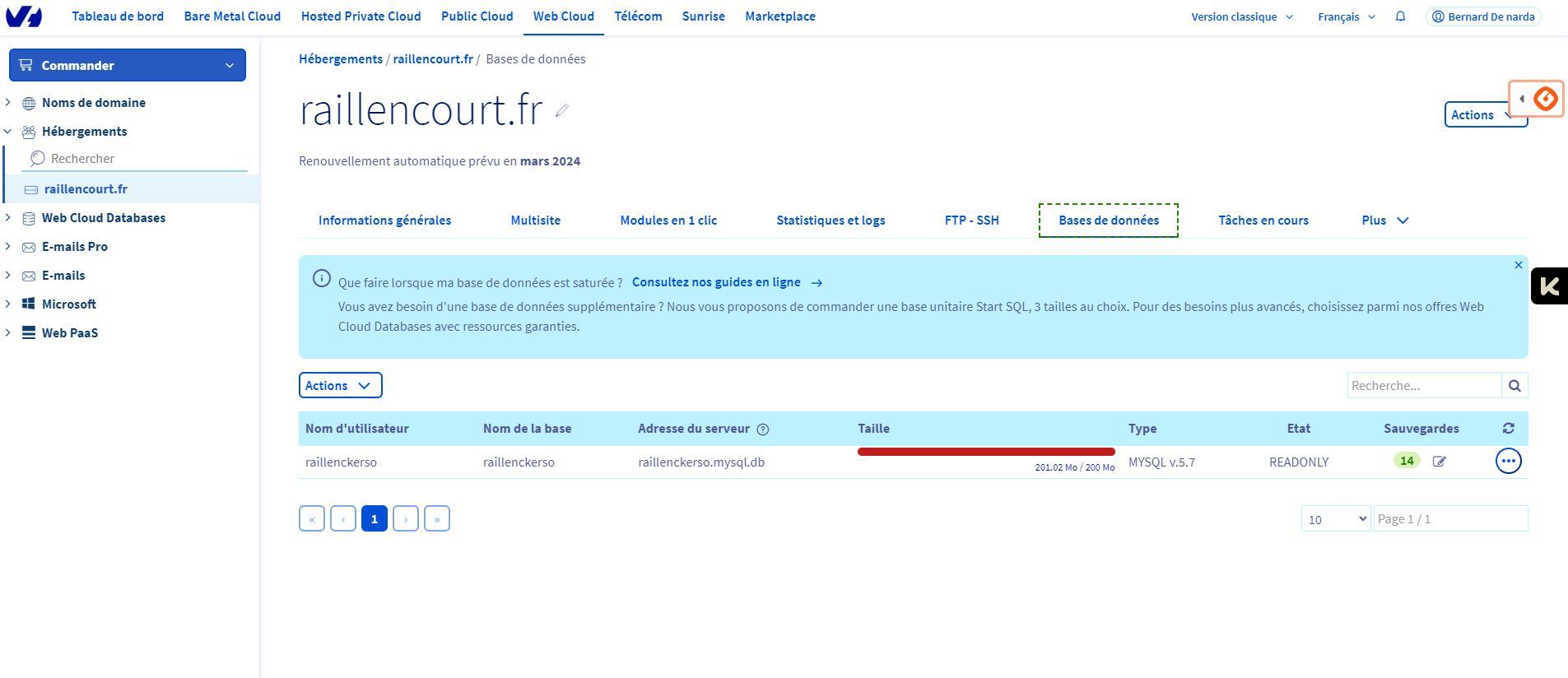

Bonjour @BernardD49
Manager OVH > Web Cloud > Hébergement > VotreDomaine > Bases de données
raillencourt.fr
Si votre base est remplie à 100% c'est que vous avez ignoré les mails d'alerte quand vous vous rapprochiez de cette limite.
Il faudrait obtenir du support OVH de remettre votre base en état read/write, installer un plugin de nettoyage tel que wp-sweep.
En mode read-only je ne pense pas qu'on puisse supprimer des enregistrements pour réduire la taille, ce qui est bien dommage.
de mémoire OVH permet de delete, c'est l'écriture qui est bloqué.
Je ne crois pas que cela soit possible.
Si je me souviens bien, il faut faire une déclaration d'incident et demander l'accès complet à la base pour faire ensuite le nettoyage.
Si ça fonctionne, je vous renvoie à mon autre post https://community.ovh.com/t/Transfert-de-base-de-donn%C3%A9es/60684/21 où j'ai cité la commande suivante:
DELETE FROM `wp_options` WHERE `option_name` LIKE ('%\_transient\_%')
Si ce n'est pas le coupable, alors c'est probablement la table wp_postmeta et il n'y a pas de commande équivalente en une ligne pour nettoyer.
Dans phpmyadmin, vous devriez trouver rapidement quelle table prend 90% ou plus de votre base de données.

Normal @BernardD49
Si votre base est en readonly vous ne pouvez pas accéder à votre site parce que dès la tentative d'accès à votre site il y a une écriture dans la base de données.
Comme la base de données est en lecture seule l'accès est rejeté.
Voir dans mon guide le traitement avec wp-sweep.
C'est un ticket incident à OVH pour demander qu'il vous remette la base de données en lecture écriture de façon à pouvoir :
- mettre le plugin wp-sweep
- lancer wp-sweep pour nettoyer la base de données et la réduire dans un rapport de 30 à 90 %.

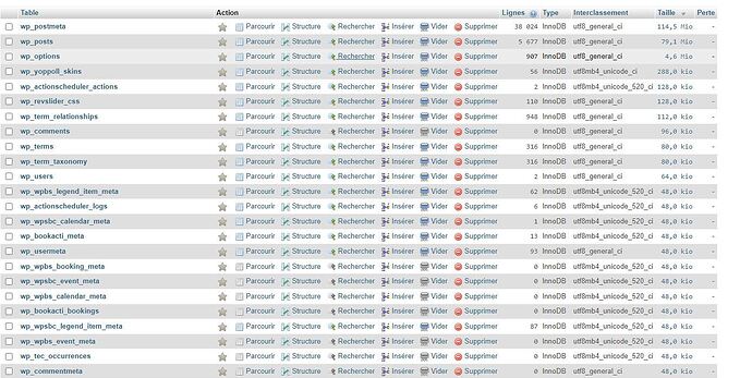

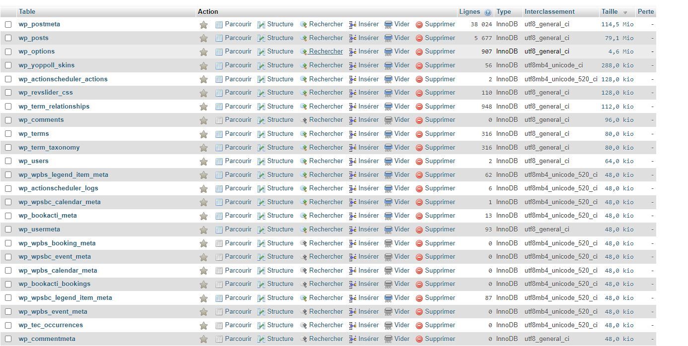

J'ai désormais retrouvé l'accès à ma bdd via PHPMyAdmin, que puis-je supprimer et comment l'optimiser pour faire disparaitre le message d'erreur sur mon site (et pouvoir par la suite installer wp-sweep ? Voici les tables qui prennent le plus de place :
Puis-je vider la table wp_postmeta ?
Merci pour vos conseils !
wp_posts: 5677 enregistrements. Je parierais que vous ne purgez jamais les multiples révision de vos posts ?
wp-sweep peut le faire, mais d'abord il faut récupérer l'accès read-write pour installer le plugin.
Surtout pas ! ! !
Je passe mon tour.
J'ai un plugin WP_Optimize ou quelque chose dans le genre, mais j'avoue ne pas l'avoir fait depuis un moment ! On ne m'y reprendra plus …
Quel est le risque si je vide directement la table ? (par curiosité …)
De tout casser, et ça finirait avec une restauration complète à devoir faire...
