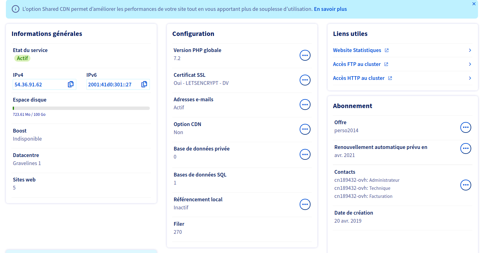

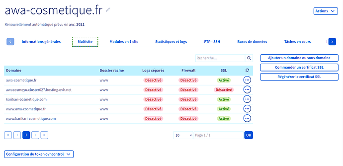

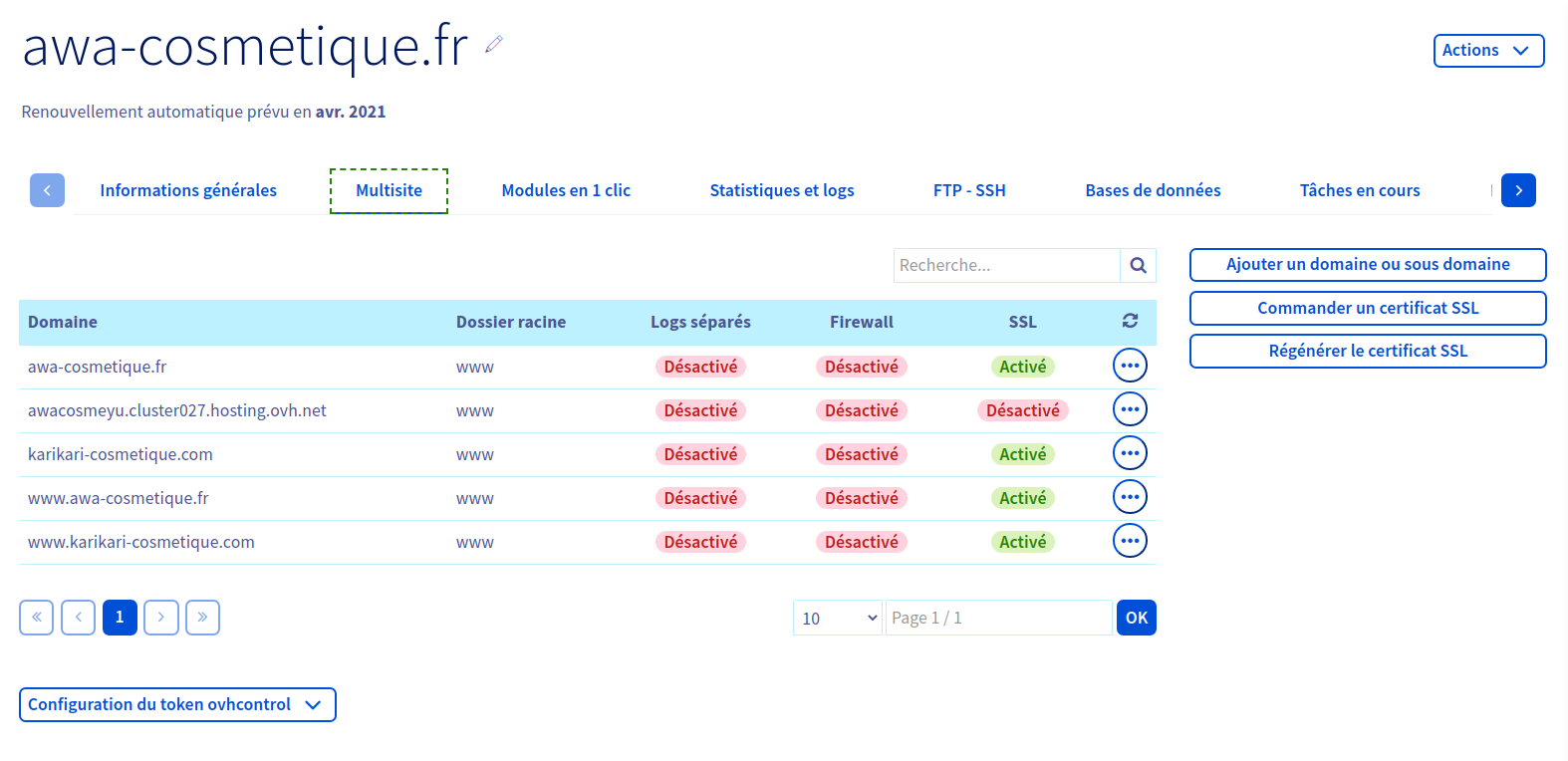

il faudrait une capture d'écran de la section "multisite" et "information générale".
Voici les captures, merci pour votre aide.

Ok merci, donc l'interface multisite me dit que le SSL est activé pour 1cosmetique.comcosmetique.com alors que ce n'est pas le cas ?

Bonjour, permettez-moi de réouvrir le problème car j'ai carrément le même problème, mon domaine c'est allocationsetconseils.fr et je met en PJ 2 captures pour multisite et infos générales
