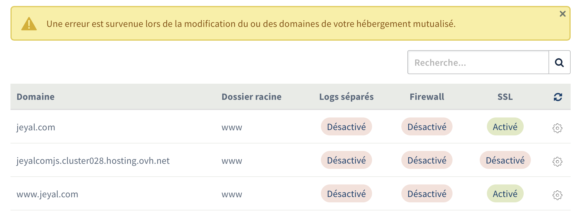

j'ai créé une base de données sur ovh pour mon site wordpress, j'ai acheté un certificat SSL qui s'est bien installé sur deux des trois hébergements. Par contre, lorsque j'active le troisième hébergement, le message d'erreur suivant apparaît :
Comment faire pour résoudre cette erreur ? Je souhaiterais que mon site puisse être affiché en HTTPS.
…cluster028… ne sert à rien, ce n'est pas ton domaine et Ovh n'installe pas de certificat dessus
TU NE DOIS PAS l'utiliser pour ton site
ton site a déjà du contenu mixte, car Wordpress non installé en https
tu aurais meilleur compte à le réinstaller proprement: https://docs.ovh.com/fr/hosting/installer-manuellement-wordpress/
Merci pour votre réponse, de mémoire il s'agit bien de la même procédure que j'ai suivie… J'ai sûrement dû faire un erreur … Je vais recommencer.
Pour info, j'ai souscrit à l'offre perso2014, mon hébergement est accessible depuis l'adresse cluster028 (mail de félicitations envoyé par OVH).
Bonne soirée
